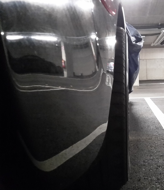

Dummerweise ist mir da nicht aufgefallen, dass bei diesem Auto etwas nicht stimmt: die originalen Z06 Felgen (VA: 265/40 17 auf 8,5Jx17 HA: 295/35 18 auf 9,5Jx18) sind einfach zu breit für die Karosserie! Die Reifen schauen ca. ein oder vl. zwei cm aus der Karosserie heraus am obersten Punkt, hinten etwas mehr als vorne. Das kann doch nicht sein, dass das so original ist, nochdazu wenn ich dauernd lese, dass viele Leute sich Spurplatten drauf schrauben.
Hier mal ein paar Bilder des mysteriums:
Ich vermute, dass die nicht originale Bremsscheibe schuld ist, aber für mich ist das alles Neuland.
Ich würde gern die Reifen/Felgen behalten, falls möglich.
Ich hoffe Ihr könnt mir weiterhelfen und meinen Verdacht bestätigen, oder andernfalls vl. andere Vorschläge vorbringen.

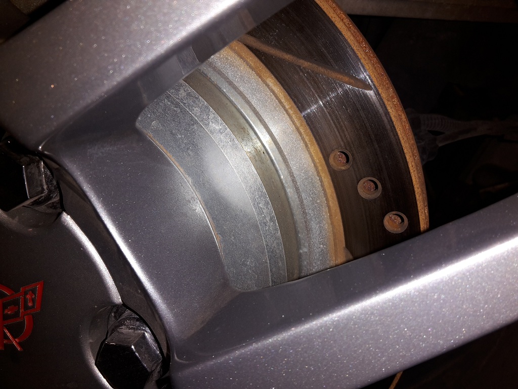

@V8Nick Auf dem zweiten Bild mit Bremsscheibe, macht es für mich den Eindruck als sind Distanzscheiben verbaut. Wenn dem so ist, hast du schon das Problem lokalisiert. Einfach Rad demontieren und schauen ob Distanzscheiben verbaut sind.

ne, das sind keine Distanzscheiben.
Das, was so aussieht ist der Bremsscheibentopf, in der die Handbremse (Trommelbremse) sitzt.

Kann das sein das du einen extrem positiven Sturz fährst. Sieht auf dem Bild so aus. Am besten mal ein neues machen wo man es besser erkennen kann. ![bye [smilie=bye.gif]](./images/smilies/bye.gif)

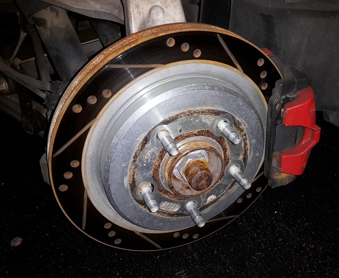

Sooo, habe mal den rechten hinteren Reifen demontiert (was ja gar nicht so einfach war, mein Wagenheber war zu hoch
, außerdem hat der vorbesitzer die Muttern dermaßen angeknallt) und es sind keine Distanzscheiben verbaut. Die Bremsscheiben sehen aus wie die: "Satz Baer Bremsscheiben Bj.97-13" (google 1. Treffer, ich wusste nicht ob es ok ist Links zu posten).

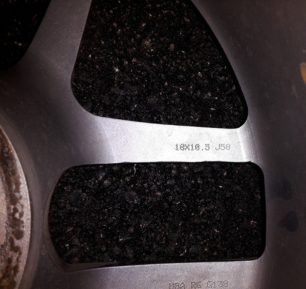

Aber mir ist etwas anderes aufgefallen: die Felgen haben nicht die Maße die ich gedacht habe: es sind keine 9,5Jx18 sondern 10,5Jx18, aber trotzdem GM teile. Zu welchem Auto gehören die denn, ich dachte die Z06 Felgen sind 9,5jx18?
Würde es einen Unterschied machen, wenn da 9,5 Zoll breite Felgen drauf sind? Die Reifen wären ja noch die gleichen 295er. Zur innenseite des Radkastens hab ich im "normal" gefederten Zustand übrigens um die 2,5 bis 3cm Platz, genauso wie zum Luftkanal für die Bremsenbelüftung.

10.5x18 ist Original für die Z06 !
9,5x18 hat die Standard C5.

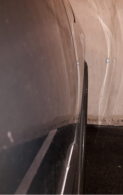

hab mir heute mal wie vorgeschlagen den Sturz angesehen. Augenscheinlich würde ich das für OK befinden. Was meint ihr?
Ich hab auch mal einen Winkel zum Boden hin angehalten (nachdem ich mich davon überzeugt hab, dass der Boden in der Waage ist) und hab zwischen Reifenoberkante und Unterkante einen einen Abstand von 1cm auf der Unterkante gemessen. Es ist also ein, wie richtig vermutet wurde, positiver Sturz. Ich hab übrigens mal nachgemessen: der Überstand am höchsten Punkt des Reifens beträgt ca. 1,5cm.
Ist es realistisch, dass diese Sturzeinstellung Schuld dafür ist? Ich habe leider die alten Reifen nicht gesehen und diese sind noch fast neu.
Der dicke Klotz an der Bremsscheibe, der aussieht wie eine Spurplatte ist demnach normal?

Da hast du dir die Frage schon selbst beantwotet. Ein positiver Sturz bei einer Corvette ist nicht gerade optimal.
Ich kenne die genauen Werte einer C 5 Z06 zwar nicht, aber er sollte im Bereich von - 0.5° negativ liegen. Ich würde das Auto ordentlich vermessen lassen, sowie Spur und Sturz nach den Vorgaben einstellen lassen. Kostet nicht die Welt und die Vette wird es dir mit verbessertem Fahrverhalten danken.
Alternativ kannst du den Sturz aber auch vorab mit einer Wasserwage einstellen. Messen solltest du an der Felge, nicht am Reifen. Um eine anschießende Vermessung kommst du aber nicht herum da sich auch die Spureinstellung ändert.![drinks [smilie=drinks.gif]](./images/smilies/drinks.gif)
Ich kenne die genauen Werte einer C 5 Z06 zwar nicht, aber er sollte im Bereich von - 0.5° negativ liegen. Ich würde das Auto ordentlich vermessen lassen, sowie Spur und Sturz nach den Vorgaben einstellen lassen. Kostet nicht die Welt und die Vette wird es dir mit verbessertem Fahrverhalten danken.Alternativ kannst du den Sturz aber auch vorab mit einer Wasserwage einstellen. Messen solltest du an der Felge, nicht am Reifen. Um eine anschießende Vermessung kommst du aber nicht herum da sich auch die Spureinstellung ändert.

bei meiner 2003er C5, Z06 stehen beide Hinterräder auch über die Kotflügel hinaus.
Ist also normal.

na wenn das Normalzustand sein sollte, dann bin ich ja beruhigt. Ich finde es aber trotzdem irgendwie merkwürdig.
Bleibt nur noch die Vermessung von Spur und Sturz bei allen 4 Rädern, wenn die Witterung das nächstes Jahr wieder zulässt.

Wenn das normal ist, erklär das mal in einer Polizei Kontrolle.
Meine Räder stehen genau so mit Distanzscheiben heraus.
O Ton: "Bei einer serinemäßigen Corvette steht kein Reifen über"
Mußte nach einer Kontrolle mein Fahrzeug nachbessern mit Kotflügelverbreiterungen etc. und dem TÜV vorführen.
Wie macht man das dann in so einem Fall?
