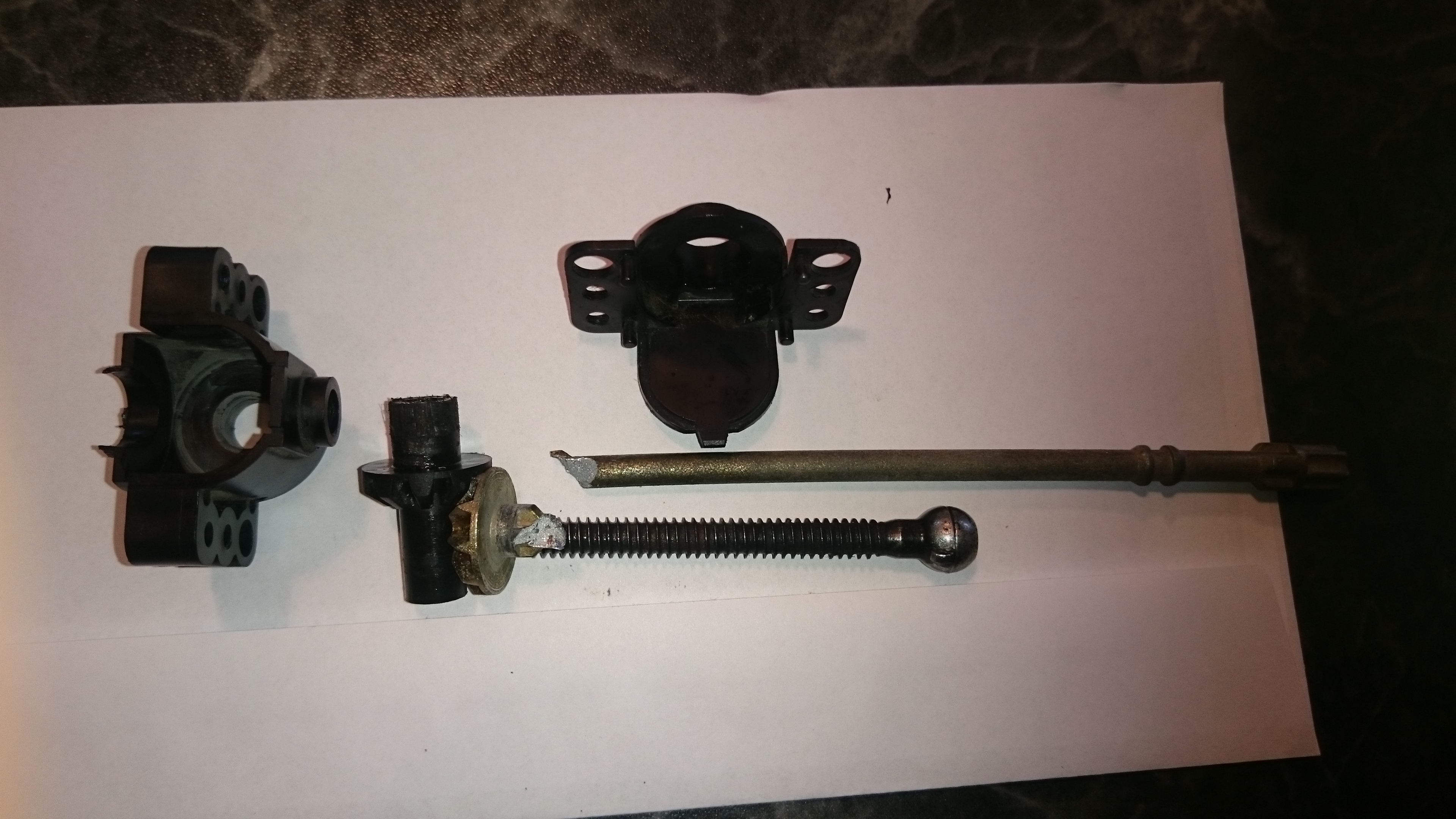

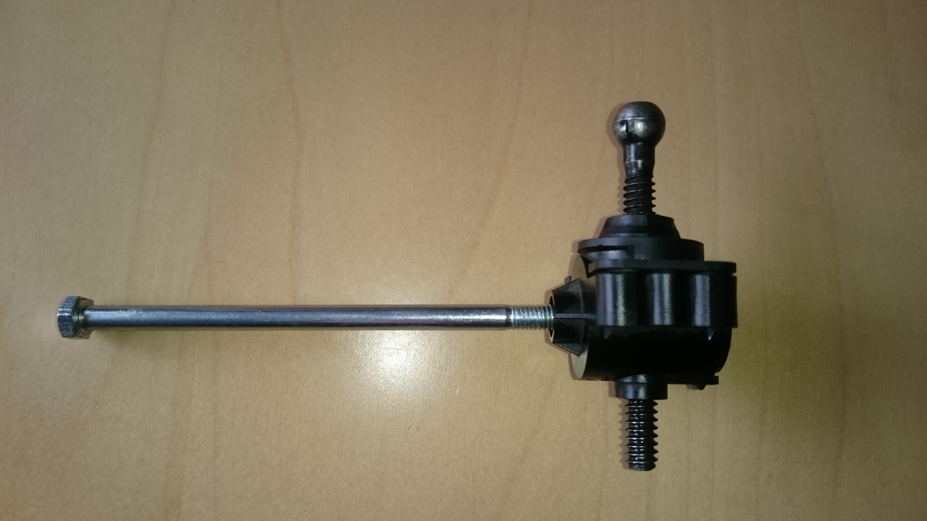

Nach der Umrüstung meiner Frontscheinwerfer auf EU, wollte ich die Scheinwerfer einstellen. Beim einstellen merkte ich das diese schon ewig nicht mehr bewegt wurden. Und wie sollte es auch anders kommen brach die Justierschraube ab. Nach Anfrage beim Händler gab es aber nur die komplette Einheit des Klappscheinwerfers. Also nahm ich mir der Sache an und zerlegte das Teil, machte die Gewinde gangbar und verbaute eine Handelsübliche Schraube. Jetzt funktioniert es besser wie das Original. Sollte mal einer von euch auch dieses Problem haben kann er sich gerne an mich wenden.

Danke, für die Bilder
Bei mir ist zwar nix gebrochen, aber ich musste das auch schon auseinandernehmen um es wieder gängig zu bekommen.
Eigentlich sollte man bei jeder Jahresinspektion die Stellschrauben mal eine Umdrehung vor- und zurück drehen.
