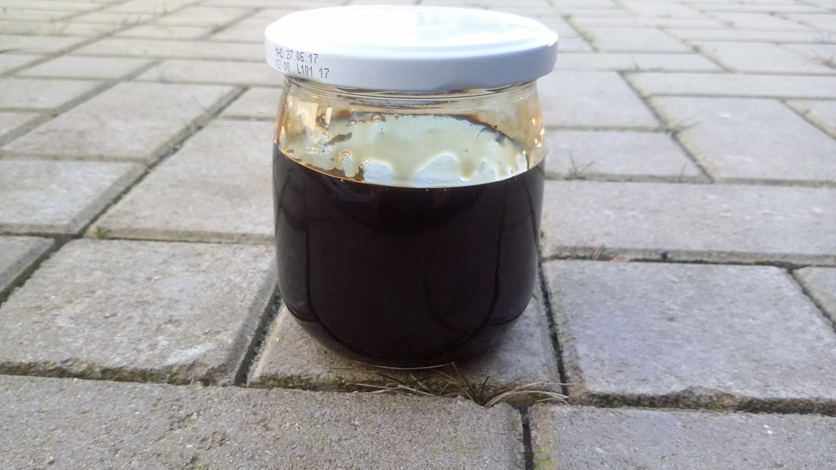

Moin,
Ich habe gerde noch mal die ............ Flüssigkeit von meiner Lady abgesaugt.
So sieht Sie aus:
Zum Vergleich, die Flüssigkeit die ich mir von Molle mitschicken lassen habe ist fast klar.
Kleine Raterunde?!?
Die Profis kommen warscheinlich sofort drauf.
Gruss Thomas
So sieht Sie aus:
Kleine Raterunde?!?
Gruss Thomas

Re: So sieht 16 Jahre alte ................Flüssigkeit aus
Man sieht im Deckel, dass das Verfallsdatum abgelaufen ist. Das lautet 27.06.2017
Man sieht, dass es von einer C5 ist.
Ich tippe mal auf Pflaumenmus ![laugh2 [smilie=laugh2.gif]](./images/smilies/laugh2.gif)
Andi, das war das Produktionsdatum ![biggrin [smilie=biggrin.gif]](./images/smilies/biggrin.gif)
sag mal Servolenkung oder Bremse, wobei bei bremse zumindest der TÜV mal schreien hätte müssen
Seit September letzten Jahres.
Offiziell ist die Flüssigkeit zum wechsel gar nicht vorgesehen.
Würde Alle Flüßigkeiten ( Getriebe/ Diff. usw,) Checken bzw. erneuern.
Kosetet nicht die Welt,u. du bist auf der sicheren Seite.
Kupplung ist es nicht.
Die ist schwärzer und dickflüssiger...
Servo könnte passen, Hab ich auch noch n Glas von.
Ist die Servoflüssigkeit.
Finde ich schon heftig, wie das aussieht, zumal der Austausch ist an sich garnicht vorgesehen ist.
Und somit gibt es keine Ablassschraube.
Und man wird wohl auch nicht alles rausbekommen.
Bremsflüssigkeit, Motoröl und Automaikkgetriebeöl kommt im Frühjahr raus.
Habe ich noch was Vergessen?
Kannst doch spülen.
Schläuche am Behälter ab, einen in die Tonne, einen ins Glas mit frischer Flüssigkeit und Pumpenrad drehen.
Das funktioniert nur mit Siemens Lufthaken! ![biggrin [smilie=biggrin.gif]](./images/smilies/biggrin.gif)
Dann machst den einen ab, Das ist der Rücklauf, Anschluss zu und gut.
Waldkater hat geschrieben:Habe ich noch was Vergessen?
Diff-Öl.
Sollte man ja auch angeblich nicht wechseln müssen. Bei mir wars schwarz, original ists wie heller Honig.
