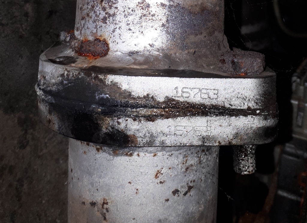

Hallo, die X Pipe soll oder muss raus.
Am Krümmer habe ich Sie ab.
Nun hänge ich an der Verbindung zwischen X Pipe und Ausprufftöpfen.
Die 4 Schrauben haben wir mit Wärme / Rostlöser ( über Tage ) und Wäre versucht zu lösen.
Ging nicht, am Ende haben wir alle 4 Schraubenköpfe abgebrochen.
Nun dachte ich man köntte die Verbindung einfach auseinader nehmen.
Nichts ist . wir haben es mit wärme probiert ( rotglühend) und hatten Angst die Rohre zu verbiegen .
Auch mit Hammer und Meißel verbiege ich eher den Flansch , als sich die iVerbindung lösen lässt.
Ich hatte gerde einen befreundeten Mechaniker hier.
Der sagte, nicht weiter rumhämmern auf der X Pipe mit Keramik Kats, sondern mit eine Flex und dünner Scheibe in der Mitte des Flansches
die Verbindungen trennen, notfalls neue Flansche anschweißen, war sein Kommentar.
Die Verbindung ist doch nur aneinadner geschraubt, oder?

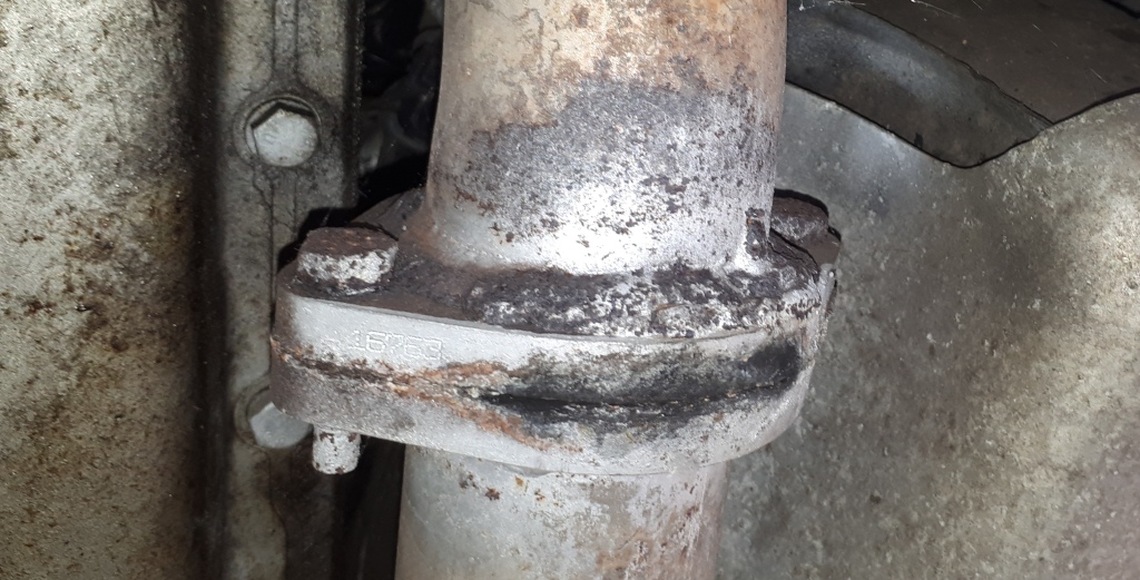

Hi, normalerweise sind dort nur die beiden Schrauben je Flansch. Fällt eigentlich von alleine auseinander.
speutz - Beiträge: 330
- Bilder: 9
Re: Auspuff zu X Pipe trennen? Wie?
Normalerweise hat die C5 eine H Pipe.
Und normalerweise ist die auf jeder Seite nur mit den 2 Schrauben an den Endtöpfen verschraubt.
Dazwischen sollte noch eine Dichtung sein.
Eigentlich müssten die ohne Schrauben gerade auseinander fallen.
Mach doch mal ein Bild...

So, warm machen brachte nichts, alle 4 Schrauben sind nun abgerissen.
Ein nach unten biegen der X Pipe geht nicht unbegrenst , man verbiegt sonst die Endtöpfe.
Meißeln wollte mein Freund da nicht mehr wegen der Kats.
Seine Meinung ist abflexen genau in den Flansch ein.
Noch Irgend ein anderer Vorschalg?
Die Schrauben sind alle ab.
Und trotzdem sizt das fest wie verschweißt.
Der Flansch und die Dichtung sind so richtig zusammen gewachsen.
Ja sorry , da war 24 Jahre keiner drann , warum auch ?

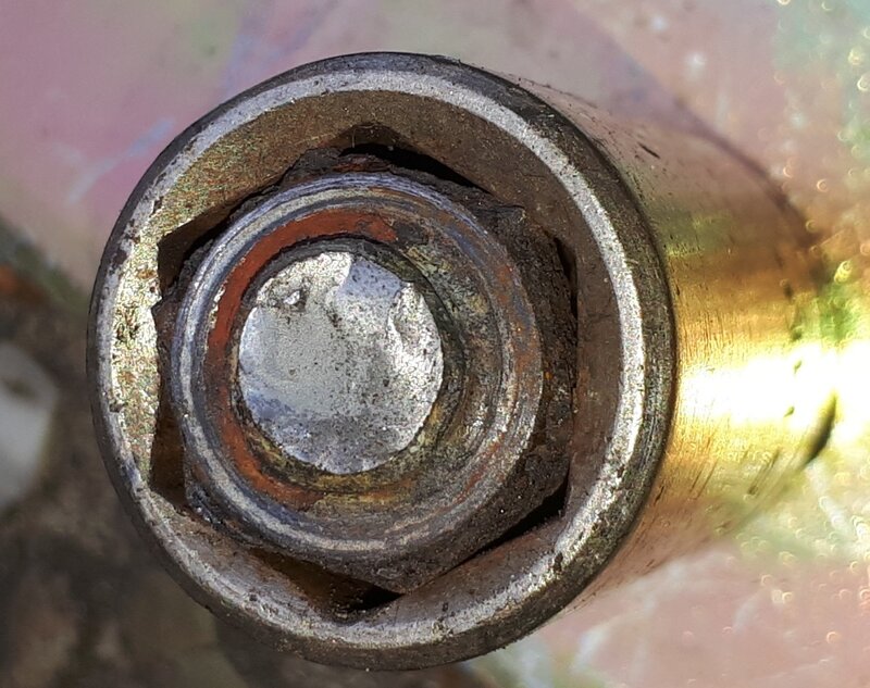

Alle 4 Schrauben sind abgerissen.
Sauber am Kopf. Siehe Bild mit Kopf in Nuss.
