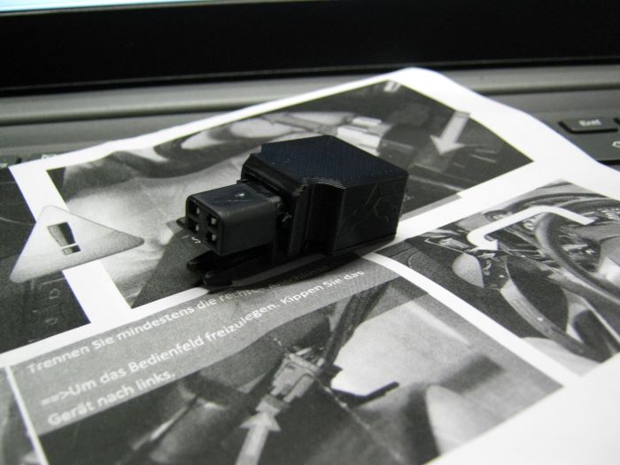

Der liebe Tomhart hatte mit seine C6 GS auch problem mit diese Lenkersperrung. Ich habe mir diese Simulator gekauft. Montage ist einfach. Mache ich alleine ! Ist leichter wie Kuche backen.
- IMG_0828.JPG (49.65 KiB) 11543-mal betrachtet
