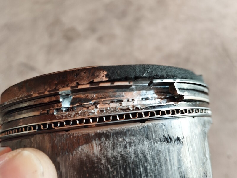

Der Motor ist nun vom Heinz zurück
Die alten Kolben hat er mir dazugepackt. Von oben hat man ja gesehen, dass 3 Kolben angeschmolzen waren.
In ausgebautem Zustand sieht man aber, dass alle etwas abbekommen haben. Wirklich heile ist keiner mehr...
Hier mal der schlimmste:

Uijuijui, das braucht kein Mensch...

Ne, das braucht man nicht wirklich...
Der Kolbensteg zwischen den Ringen ist gebrochen und über den Ringen ist der Kolben geschmolzen.

Wo sind denn die Reste hin gegangen?
Gut Alu vom Kolben ist weg. Aber da fehlen ja auch Stücke vom Kolbenring.
Gehärteter Stahl. Das schnilz nicht bei 700 Grad wie Alu.

Hi Andree, will deinen Beitrag nicht zerfleddern, aber als kleiner Trost: ich werde meinen Motor im Herbst auch ausbauen.
Vor ca. 30000km wurde ja der Strokerkit mit Schmiedekolben eingebaut, alles gewuchtet, gebohrt, gehont, und der Rumpfmotor zusammengebaut wieder bei mir angeliefert. Ölverbrauch lag von Anfang an bei ca. 1l auf 1000km, und hat sich auch bis jetzt nicht verändert. Konnte ich mit leben.
Aber seit etwa 10000km habe ich ein Klackern beim Kaltstart, welches sich bei warmem Motor auflöst. Wurde auch im Laufe der Zeit immer lauter. Klarer Fall von Kolbenkipper. Es nervt.

Ich gehe davon aus, dass die Stücke beim Ausbau der Kolben herausgefallen sind.

Oh, dann auch dir herzliches Beileid… Denkst du dass die Zylinder etwas zu weit aufgehont wurden?
Kann sein. Das wird sich ja herausstellen wenn der Motor zerlegt ist. Außerdem bin ich auf die Spaltmaße und die Anordnung der Ringe gespannt. Irgendwo muß der Ölverbrauch ja herkommen.
