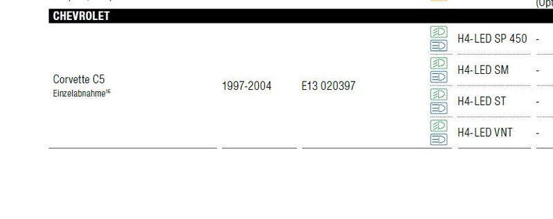

ich wollte mir die H4-LED´s bestellen und hab nochmal in der Kompatibilitätsliste nachgesehen.
Dabei ist mir aufgefallen, dass bei der C5 noch der Text "Einzelabnahme16" steht....
Unter "16" steht dann folgender Text:
16) Sie besitzen ein Fahrzeug, welches in der Kompatibilitätsliste mit dem Hinweis „Einzelabnahme“ vermerkt ist. Dies bedeutet, daß dieses Fahrzeug
nicht in der ABG aufgeführt ist, aber eine photometrische Abnahme durch den TÜV erfolgt. Zur weiteren Vorgehensweise oder bei Fragen
wenden Sie sich bitte an unseren Kundendienst: automotive-service@osram.com
Ich habe vor 4 Tagen Osram mal angeschrieben, aber bisher aber nur ein Ticket für eine offene Anfrage bekommen.
Offenbar müssen die LED-H4 bei der C5 per Einzelabbnahme eingetragen werden.
Das wäre es mir dann doch nicht wert, da ich nur in extrem seltenen Fällen mal bei Dunkelheit fahre...

ich hab leider immer noch keine Antwort von Osram erhalten.
Bin gespannt, ob da überhaupt noch was kommt...
In meinem Alltagsauto hab ich die noch etwas älteren Osram H4 Leds
mit "nur" 330% mehr Licht und bin total begeistert davon.
Mittlerweile gibts ja schon die mit 450%
Klar nicht so ein Homogenes Licht wie richtige LED Scheinwerfer,
aber kein Vergleich zu den Halogenfunzeln.

Keine Reaktion von Osram mehr...
Ich kann mir nur vorstellen dass man eine Einzelabnahme daher kommt,
weil die von OSRAM nur die Scheinwerfer und nicht das ganze Auto hatten.
Also Thema H4 LED für die C5 schon wieder abgehakt für mich.
