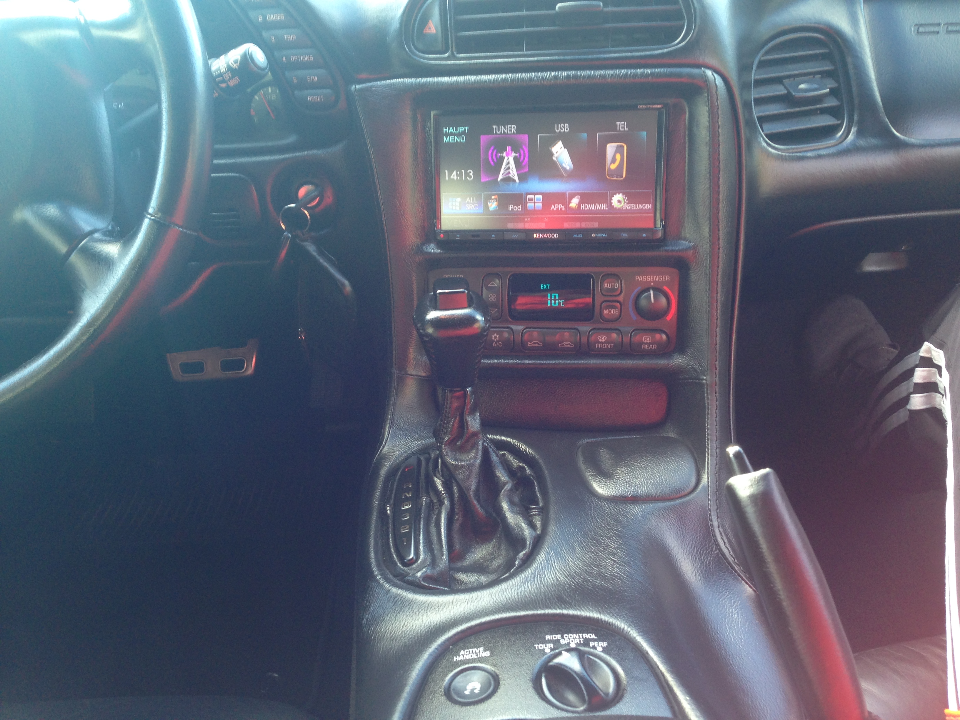

Hallo Jungs,
Die Mittelkonsole auf Doppel DIN ist kein Hexenwerk, 7 Schrauben raus, und den Einbaurahmen "nach unten" versetzen anschließend zum Sattler damit und schön in Echtleder beziehen lassen und wenn gewünscht ne Farblich Naht einbringen, hab jemanden in Iserlohn der mir die Konsole gemacht hat, dauert ca ne Woche und sieht prima aus.
Gruß Heiko

OK und nun Bitte noch ein paar Bilder einstellen.
Was für ein Radio ist genommen worden?
Wie wurde der Bose Verstärker unterm Amaturenbrett angesteuert?
Frank
Frank

Hallo Frank,
das verbaute Radio ist ein Kenwood DDX7025BT, ich habe den Bose Verstärker nicht angeschlossen, habe die Lautsprecher gegen hochwertige Komponenten gewechselt in den Türen und im Heck inkl. Endstufen
Zusätzlich noch mit Rückfahrkamera, BT, Freisprecheinrichtung etc.
Micha hatte sich damals schon ein 1- DIN Radio einbauen lassen und da entfiel schon ein Anschlußadapter etc.
Fotos kommen
Gruß Heiko

Hallo Frank,
hier mal zwei Fotos von der Mittelkonsole (gerade mit Lederpflege bearbeitet deshalb glänzt sie, sorry hierfür) und Rückfahrkamera
Heiko
Heiko
