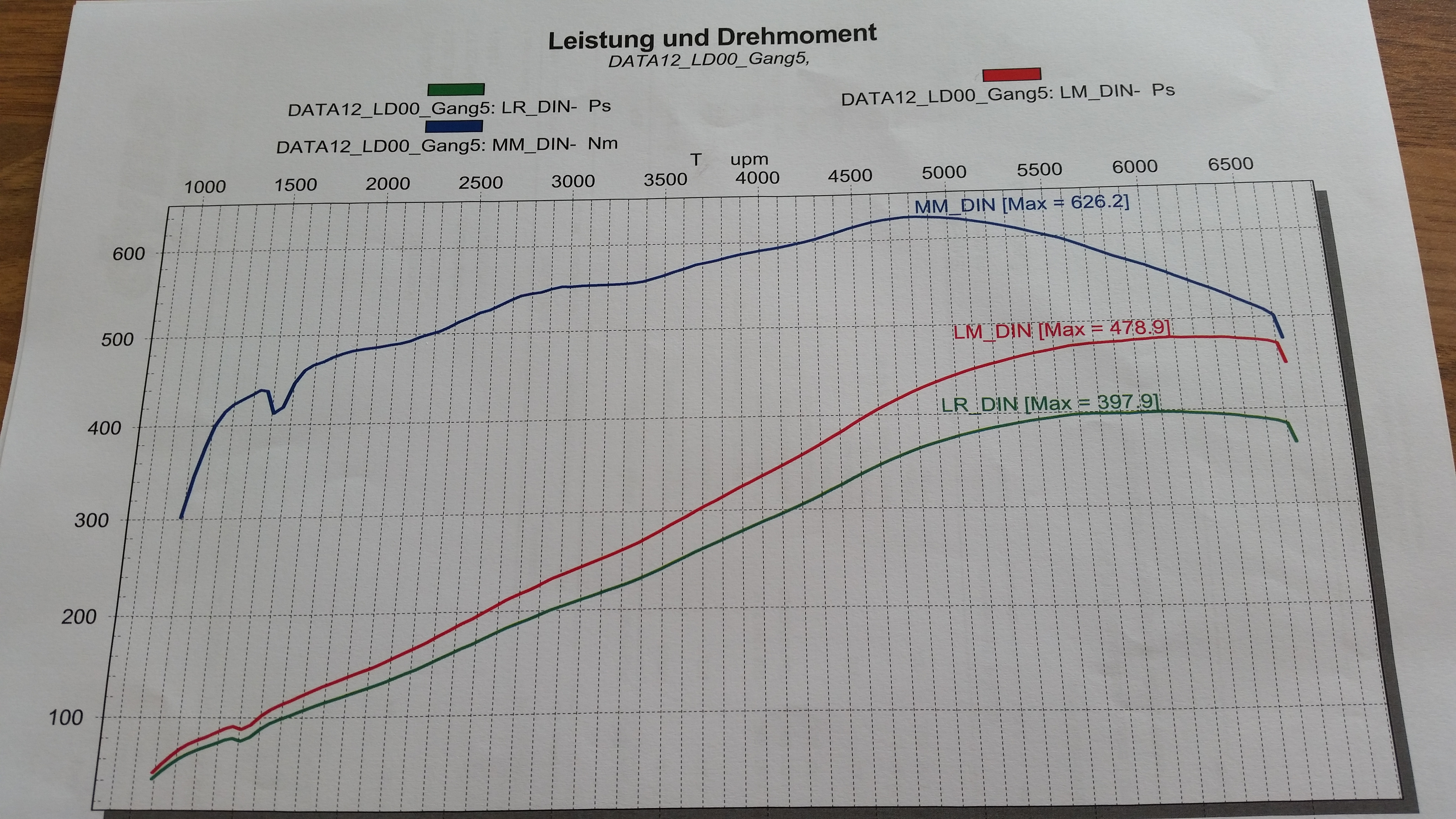

Mein neues Setup C5 Z06 Bj. 2004
Motor LS2
Köpfe LS6
Vararam
LG Motorsport Long Tube Fächerkrümmer
scharfe Nockenwelle
6.Gang Schalter
Der LG Fächerkrümmer sorgt im Gegensatz zum Kooks Fächerkrümmer für mehr Drehmoment, dafür aber etwas weniger Leistung.
Das Ergebnis für Teil 1 meines Projektes kann sich erst mal sehen lassen. Messwerte reiche ich dann mal nach, wenn ich zum Testen komme.
Hier die Werte vom Prüfstand
478.9 PS
398.7 PS am Hinterrad
626.8 Nm
somit liege ich 10Nm unter der C6 Z06 mit 512PS 635Nm.
Teil 2 wird ein Magnuson MP124 oder größer sein mit Alltagstauglichkeit.
Doch vorher wird der Body der Vette verschönert.

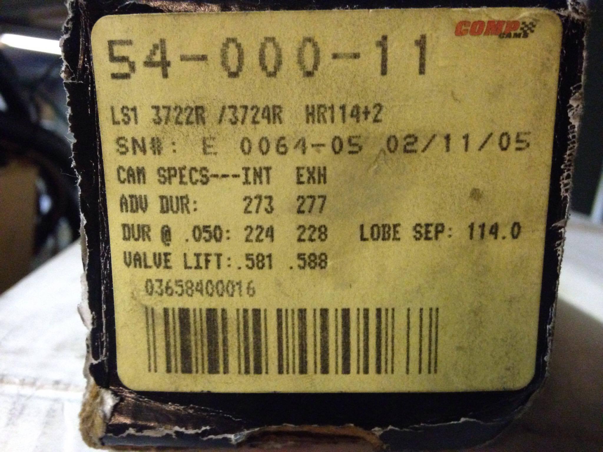

Hast du genaue Infos zur Nocke?
400 am Rad kann sich sehen lassen.

Leider kann ich nicht sagen welche Nockenwelle verbaut worden ist, frage aber nach.

Die Nockenwelle ist von der Firma Comcams

Die heißen Comp Cams und produzieren alles an Nocken, was du willst ;-)
D-A-T-E-N wollen wir.
Die sehen so aus:

man misst normalerweise immer im direkten Gang, also der 1:1 übersetzt ist. Ausser man erreicht ein internes Prüfstandslimit was aber hier nicht der Fall sein wird.. (so ab 1100 Nm an einer Achse, das steigen dan Maha Allradprüfstände aus)
