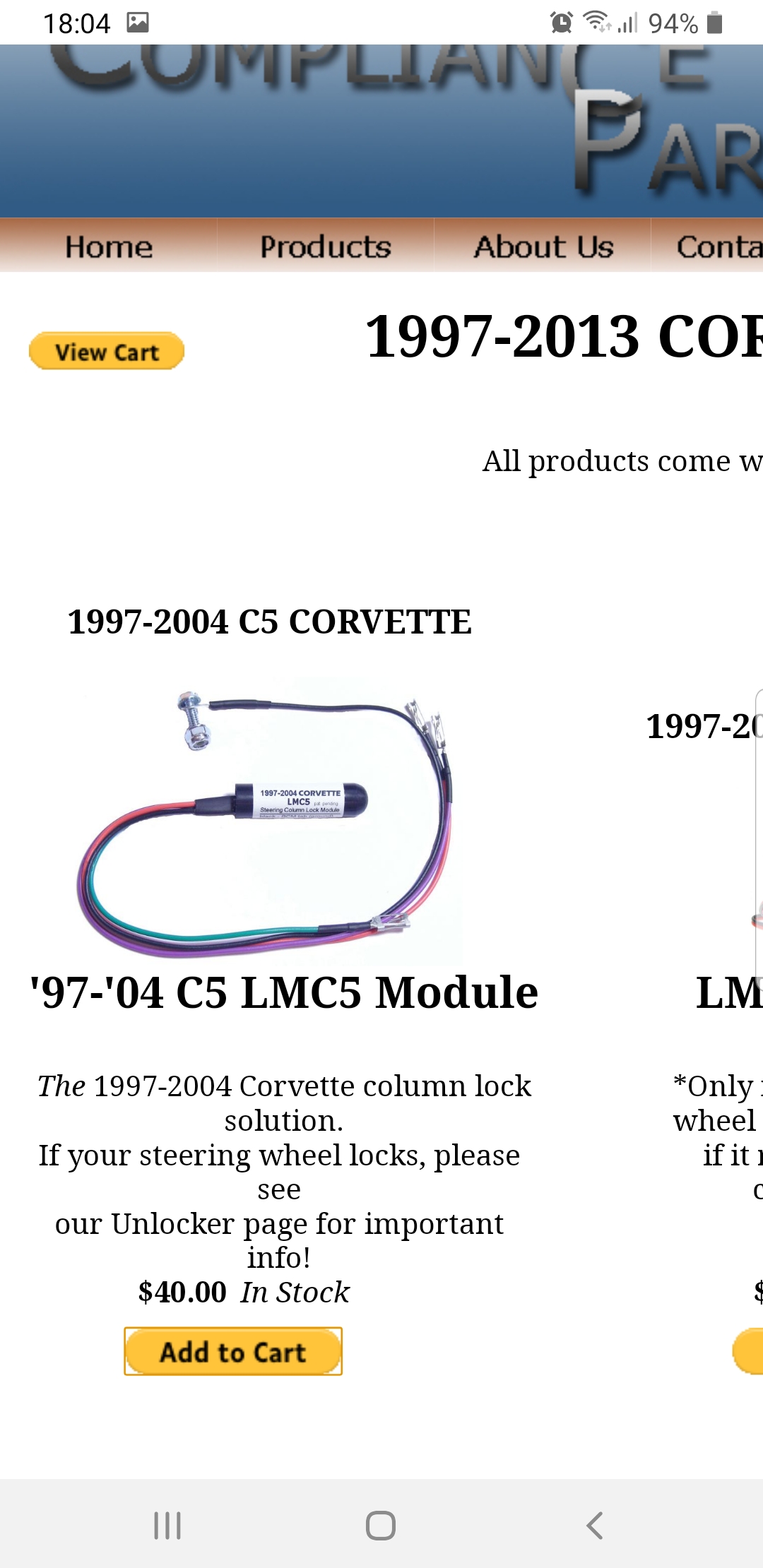

Bypass ffür das Lenkradschloss sollte eigentlich bei Werner Moll ("Molle") zu bekommen sein, schick ihm Mal eine Mail. Sollte er wider Erwarten nichts auf Lager haben, guckst Du z.B. hier: (etwa 114 $ incl. UPS Express-Versand:
https://www.ebay.com/itm/LMC5-MODULE-97 ... 2925691281
Wenn die angegebenen Versandpreise noch aktuell sind, dann aber hier noch deutlich billger (incl. Versand knapp 70 $):
http://www.complianceparts.com/products.html

Da steht 40 Dollar. Wenn ich das zum kaufen anklicke steht auch 40 Dollar da. Muß ich mich da um das shipping selbst kümmern weil da nix steht von Shippingkosten?
- Damon
- Beiträge: 928
Re: Fehlercode+ Temperatur
Die 40 $ sind der Preis incl. Versand auf dem Festland der USA. Bevor das zu einer unendlichen Geschichte ausartet, habe ich gerade eine Mail an die Verkaufsabteilung geschrieben und mich nach den aktuellen Kosten für den schnellsten Versand nach Deutschland erkundigt. Wenn ich eine Antwort habe, schicke ich Dir eine Nachricht, das sollte spätestens am Montag der Fall sein.

Ich gehe nie auf Treffen und meine C5 ist verkauft.
Der Laden ist aber unglaublich auf Zack. Ich habe schon eine Antwort mit ganz konkreten Fragen zum Versandziel und dem konkrten Problem mit dem Lenkradschloss erhalten und beantwortet. Richard schickt mir aufgrund der Ortsangabe "Hof" (nähere Umgebung) die aktuellen Preise für die schnellsten Versandwege. Würde mich nicht wundern, wenn die spätestens morgen da sind.

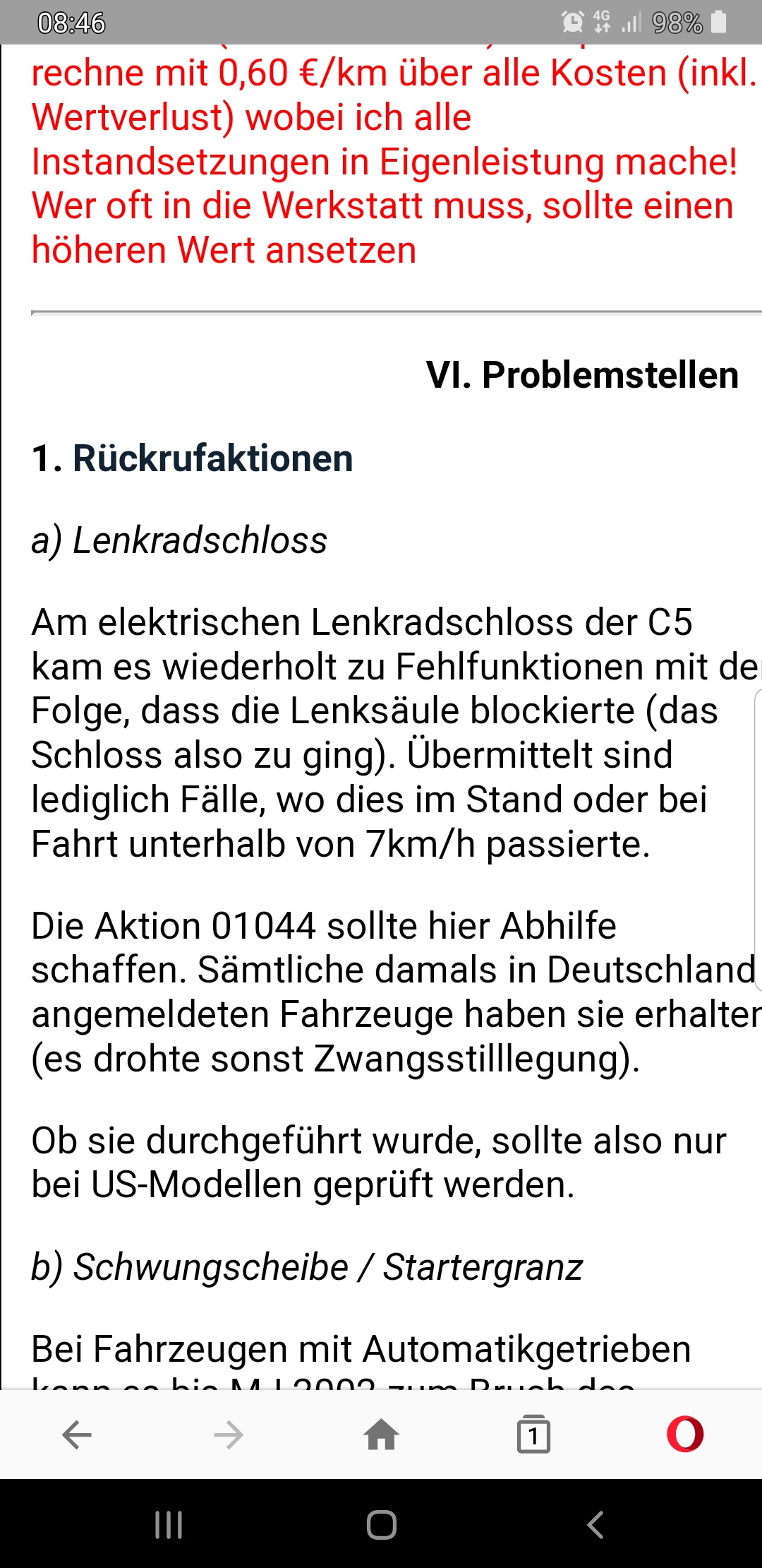

Hallo Achim
Richard hat schon eine Mail mit den Versandkosten für die schnellsten Lieferwege geschickt, die ich als PN an Dich weiter geleitet habe. Für rund 35 $ wird das Teil innerhalb von 6-10 Werktagen geliefert (dazu kommt natürlich noch die Einfuhrumsatzsteuer, wenn die Sendung beim Zoll hängen bleibt). Im Gegensatz zu einem Kauf über ebay kannst Du bei evtl. Problemen auch von einem sehr qualifizierten und schnellen Support ausgehen.
Der Recall betraf weltweit über 120000 Vetten,wirklich behoben wurde das Lenkradschlossproblem dadurch nicht. Das ist der Grund, warum bis heute der Handel mit dem Bypass floriert. Ob es Unfälle bei höheren Geschwindigkeiten als 7 km/h durch blockierende Schlösser war, ist strittig. Meines Wissens wurde das niemals gerichtlich geklärt, sondern außergerichtlich "geregelt". Für gefährlicher halte ich Dein ABS--Problem, das solltest Du rasch klären lassen.
Martin
