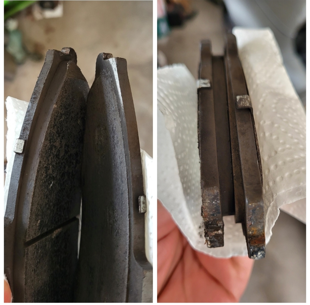

Hallo in die Runde. Die Geschichte geht bei mir weiter.
Ich habe bis heute nich keine anderen Beläge und Scheiben verbaut, musste heute aber die Beläge wechseln, wegen einem hässlich schleifenden Geräusch.
Die neuen Beläge kamen mit unsaubere kanten an den Laufflächen (Bilder hab ich leider keine gemacht) und einem kleinen Ausbruch in der Belagfläche.
Qualität hat scheinbar nicht zugenommen bei den Powerstop Belägen... (Bild vom Ausbruch im Anhang).
Nun kommt aber das, was mich doch sehr überrascht hat. Die alten Beläge haben alle noch ca.1cm Restbetrag, bis auf einen, der ist an einer Seite komplett weg, das Geräusch war Metall auf Metall. Also auch da ist die Qualität schon sehr unterschiedlich... Das hatte ich noch noch nie bei einem meiner Autos.
vorallem ist ausgerechnet der Belag ohne akkustische Warnung so kaputt gegangen, ich hatte also keine Chance das richtig zu hören, beim TÜV vor 6 Wochen, und beim Olwechsel (mit kurzer Durchsicht von mir selber) wurde es auch nicht gesehen.
Also ich werde definitiv sobald ich C6 Felgen fahre auf C6Z51 Scheiben mit Hawk belegen wechseln, bis dahin fahre ich erstmal weiter.

Also nach etwas Überlegungszeit kann es aber auch gut sein dass der eine Bremssattel auf beiden Kolben ein wenig hängt und der Belag dadurch immer länger schleift, als bei den anderen Rädern.
Dann müsste ich den Bremssattel mal überholen lassen.
oder hat jemand noch eine Idee, was zu solch einem ungleichmäßigem abfahren führt?
Nighthawk 2307 - Moderator
- Beiträge: 940
- Fahrzeug: C5, 1999, Pewter
Re: Erfahrung mit Powerstop Bremse
Das mit dem hängenden Bremssattel hatte ich nach deinem Post auch schon in Erwägung gezogen. Ich würde folgendes prüfen.Lassen sich die Sättel ohne Beläge leicht in den Führungen bewegen. Lassen sich beide Kolben gleich leicht reindrücken? Wenn ja, Beläge einbauen und Bremse mehrmals fest drücken. Lassen sich beide Räder gleich leicht drehen.
Mehr wüsste ich jetzt auch nicht was man machen kann
eigentlich Typisch bei einer Schwimmsattelbremse wenn eine Führung schwergängig ist.
Hast du die Führungen beim letzten Belagwechsel rausgezogen, gereinigt und neu gefettet?
jop, habe ich gemacht. Aber ob das ausreichen gut war und eventuell Restdreck drinnen war, weiß ich natürlich nicht.
Rückblickend, ist es mir aber bei der Durchsicht vor 6 Wochen vor dem TÜV aufgefallen das sich das Rad sehr schwer drehen ließ (auf der Hebebühne), gegenüber der linken Seite.
Ich hatte das da auf die Radlager nach 200.000km geschoben. Ich war aber beim Wechsel der Beläge vorhin erstaunt, wie leicht sich das Rad plötzlich ohne die Bremse drauf drehen lässt.
Also Mit den ganzen Informationen sieht es tatsächlich nach einem Problem mit dem zurück gehen der Beläge aus. Ich werde das mal etwas beobachten, wenn es jetzt besser ist, dann waren es die Führungen (die habe ich ja grade heute wieder sauber gemacht und neu gefettet) wenn es weiterhin schif bleibt, dann habe ich bei dem Sattel an sich ein Problem.
Danke für eure Kommentare. Eigendlich ist es wie immer an der C5, wenn was ist, dann nur ne Kleinigkeit.
