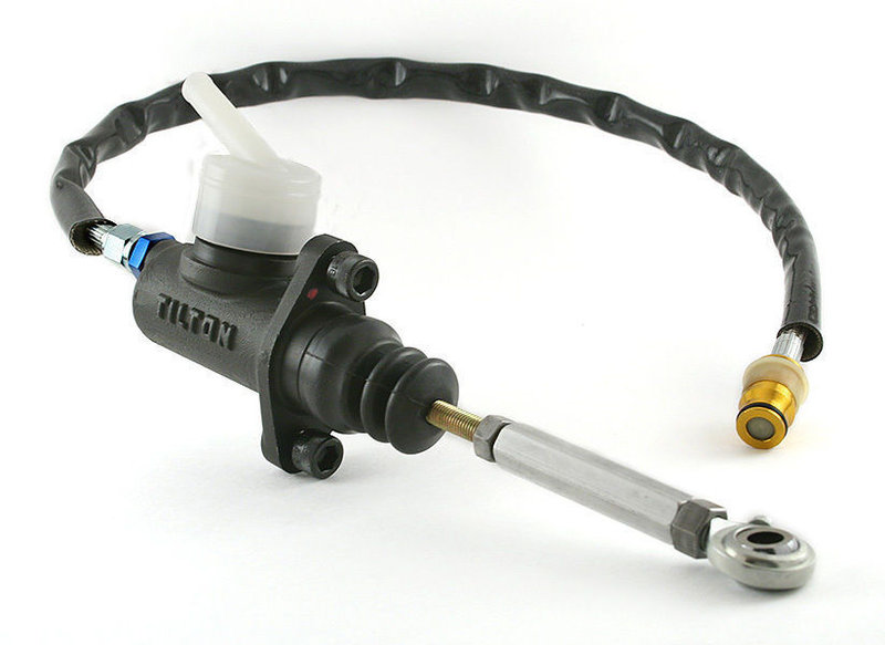

jetzt nochmal ein Stück zurück zum Thema Kupplung...
Heute hab ich einen Test gemacht:
Über die Woche hatte ich die Leitung vom Geberzylinder bis zur Schnellkupplung mal weggebaut, um nach weiteren Drosseln zu suchen.
Nachdem ich keine gefunden habe, fand ich im US-Forum heraus dass wohl nicht alle die Drossel in der Leitung vor dem Geberzylinder haben.
Nur die untere, die ich schon entfernt hatte ist scheinbar Standard. (Jedenfalls nach meinen sehr schlechten Englisch Kenntnissen.)
Das Problem mit der Kupplung fing ja schon vor ein paar Jahren an, als ich im 2. Gang versehentlich nen Kupplungs-Burn-Out gemacht habe.
Seither hab ich solche Dinge auch lieber gelassen !
Darauf hab ich die komplette Kupplung incl. Schwungscheibe, Druckplatte, beide Lager und beide Zylinder getauscht.
Dazu hab ich dann auch noch die Drossel aufgebohrt.
Besserung brachte das alles nichts und ich war wirklich Ratlos, weil ja nun absolut alles neu war !
Da mit dem Kupplungs-Burn-Out ja der ganze Mist anfing, hatte ich immer das Thema Hitze im Kopf.
Deshalb hab ich dann die Leitung mit Hitzeschutz umwickelt, was aber auch wieder nichts gebracht hat.
Die Kupplungsflüssigkeit hab ich mindestens 3 mal Jährlich komplett gewechselt, und entlüftet.
(Geht bei mir ja einfach, da ich den Entlüfternippel in dem Motorraum verlegt habe.)
Weil ich ein Verfechter von DOT3 bin, kam auch nie in Frage mal etwas anderes auszuprobieren,
und evtl. noch einen undichten Zylinder zu riskieren.
Mit dem neuen Motor ist es nun aber so schlimm geworden, dass es wirklich jedes mal beim Schalten über 6000 U/min hängen geblieben ist.
Jetzt hatte ich endgültig die Schnauze voll, und hab widerwillig auf DOT 5.1 gewechselt.
Natürlich mit dem Hintergedanken sofort wieder auf DOT 3 umzusteigen, wenn es nichts bringt.
Jetzt bin ich gerade von der Testfahrt zurückgekommen, und das Pedal blieb nicht einmal hängen.
Nach 3 härteren Schaltvorgängen über 6000 ist der Druckpunkt zwar etwas nach unten gewandert,
aber ich konnte ganz normal weiterfahren und schalten.
Und das obwohl ich die Kupplung absichtlich noch etwas "rutschen" gelassen habe, um es zu provozieren.
Ich will jetzt nicht beschwören, dass es mit der DOT 5.1 weg ist,
aber heute war der erste Tag seit Jahren an dem es nicht mehr hängengeblieben ist, wenn man über 6000 schnell geschaltet hat.....
DOT 5.1 hält ja nicht nur ca. 60°C mehr Hitze aus, sondern soll auch etwas dünnflüssiger sein.
Vielleicht hat es ja auch damit etwas zu tun...??
Falls das nur eine Ausnahme war, und das Problem evtl. Morgen wieder Aktuell ist, werde ich natürlich berichten.
Wenn nicht, dann hilft es vielleicht auch anderen "Kupplungsgeschädigten"
André

Andre, bin wieder zurück aus Wiesbaden. Was du auch nehmen kannst an Flüssigkeit ist Castrol SRF, dann klappt auch gut

Hallo Heinz,
danke für den Tipp!
Die Castrol ist zwar teuer, spielt aber wohl in einer ganz, ganz anderen Liga!
Hab die Daten mal rausgesucht:
.............Trockensiedepunkt......Nasssiedepunkt
DOT 3............205°.......................140°
DOT 4............230°.......................155°
DOT 5.1..........260°.......................180°
Castrol SRF......320°.......................264°
Falls es mit der DOT 5.1 nochmal vorkommen sollte, hab ich mit der Castrol ja noch reichlich Luft nach oben
Viele Grüsse
André
danke für den Tipp!
Viele Grüsse
André

nochmal ein kleines Update zur Kupplung.
Mit der DOT 3 blieb das Kupplungspedal nach jedem Schaltvorgang am Boden kleben.
Mit der DOT 5.1 verschob sich erst nur der Druckpunkt, dann aber nach 4-5 Schaltvorgängen oberhalb 6000U/min hintereinander klebte es dann auch wieder am Boden fest.
Also testweise wieder auf DOT 3 gewechselt, weil ich nicht wirklich glauben konnte, dass es nur durch DOT 5.1 um besser geworden ist...
Jetzt mit DOT 3 klebt es wieder nach jedem Schaltvorgang oberhalb 6000U/min am Boden fest.
Also macht die Bremsflüssigkeit doch schon einiges aus !
Fragt sich nur, ob es am höheren Sidepunkt, oder der niedrigeren Viskosität des DOT 5.1 liegt.
Jetzt habe ich jedenfalls den von Heinz empfohlenen TICK Masterzylinder bestellt, der bis in spätestens 2 Wochen hier sein soll.
Die Herstellerseite von dem Masterzylinder verspricht, dass es keine Probleme mit hängenbleibendem Kupplungspedal mehr geben soll.
Wenn er eingebaut ist, werde ich es als erstes wieder mit DOT3 testen, und wieder berichten.
André
