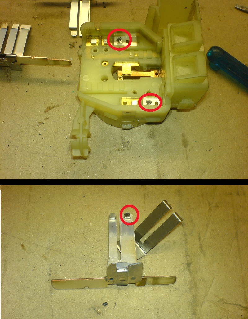

Was muss man hinsichtlich der Zündschlosskontakte unternehmen? Ich bin offen für jede Info zu der bescheuerten Fehlermeldung.
Hallo, über lange Sicht gesehen hilft nur ein neuer Zündschlossschalter.
Ich hab die Kontakte jetzt schon zum 3. mal blank geschliffen.
Leider hält es aber nie länger als 1-2 Jahre.
So sehen die verbrutzelten Kontakte aus,
wenn die ABS und ASR Lampe in Verbindung mit "Inspektion fällig" kommt :
