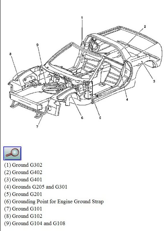

Moin,
so, gestern beim Fahrsicherheitstraining in Papenburg ist mir zeitweise die Elektronik flöten gegangen. Sämtliche Lichter und Fehlermeldungen blinkten auf (Inspektion fällig, reduzierte Motorleistung usw) und die komplette Elektronik der Fahrertür war, bis ich zuhause angekommen bin und genauer nachforschen konnte, nicht mehr nutzbar (was auf dem nass-handling-kurs sehr erfrischend war da mein fenster noch ein stück offen war
Die Lichter/Fehlermeldungen gingen durch ein/ausschalten des Motors weg und auch als sie noch angezeigt wurden lief der Wagen normal. Die Elektronik in der Fahrertür kam wieder, nachdem ich ein wenig an dem Gummi-verbindungs-dings zwischen Auto & Tür rumgefingert habe (werde die Tage evtl nochmal genauer schauen ob die Kabel noch ordentlich isoliert sind). Jetzt habe ich über dieses mehr oder weniger bekannte Problem schon den ein oder anderen Thread gelesen. Dort stand unter anderem man soll das Massekabel überprüfen. Wo genau finde ich das?
Danke im voraus.
).Die Lichter/Fehlermeldungen gingen durch ein/ausschalten des Motors weg und auch als sie noch angezeigt wurden lief der Wagen normal. Die Elektronik in der Fahrertür kam wieder, nachdem ich ein wenig an dem Gummi-verbindungs-dings zwischen Auto & Tür rumgefingert habe (werde die Tage evtl nochmal genauer schauen ob die Kabel noch ordentlich isoliert sind). Jetzt habe ich über dieses mehr oder weniger bekannte Problem schon den ein oder anderen Thread gelesen. Dort stand unter anderem man soll das Massekabel überprüfen. Wo genau finde ich das?
Danke im voraus.

Das hört sich eher an nach dem Massekabel zwischen Motor und Rahmen.
Frag mal Molle , der hat das schpn öfter getauscht und kann dir genau sagen , wo es liegt.
Das geht wohl öfter kaputt.

Vielleicht hilft das, ist die Liste ausm ESi, würde mal nach Punkt 5 schauen.

Re: Fahrertür ohne elektr. Funktion. Wo liegt das Massekabel
...und die Beschreibung ausm ESi, hatte ich mir mal abgespeichert:
G101 linken vorderen Rahmen (mit SP101)
G102 rechten vorderen Rahmen (mit SP100)
G103 links vor dem Motor
G104 Rahmen neben dem Akku (mit G108 & SP102)
G105 linken unteren Motorblock, Motor Erdungsband & Draht
G106 Akku Minuspol
G107 hinten links Kopf
G108 Rahmen neben dem Akku (mit G104)
G201 unteren A-Säule, links (mit SP201 & SP203)
G202 unteren A-Säule, rt, am Boden verschraubt (mit SP202)
G205 innen Türsäule Fahrersitz (mit G301)
G301 innen Türsäule Beifahrersitz
G302 innen Türsäule Fahrersitz (mit G205)
G401 linke hintere äußere Rahmen
G402 rechten hinteren inneren Rahmen
SP201 unteren A-Säule, links (verschraubt mit G201)
SP202 unten, wenn A-Säule, RT (verschraubt G202)
SP203 Boden der A-Säule links (mit Klebeband an Kabelbündel, mit G201 aus der IT)
@diddiyo: Stefan, die Elektrik in der Fahrertür war bei mir auch schonmal zeitweise tot. Nach mehrmaligem Zuschlagen der Tür funzte sie dann wieder. Extrem nervig wenn man die Scheibe nicht mehr rauf- oder runterfahren kann. Beim Cabrio noch mehr, da sie immer runterfährt wenn man den Verdeckkasten öffnet um das Dach einzuklappen.
Frank (Servicebox) hat sich der Sache dann angenommen und den Steckkontakt des Steuergeräts in der Tür nachgelötet. Keine große Sache, ich frag ihn Freitag Abend nochmal genau was er gemacht hat wenn Du möchtest.
Kann dann auch mehr dazu schreiben.

So, komm gerade vom Frank.
Er hat den Steckkontakt in der A-Säule überprüft, der hatte sich über die Jahre gelockert. Du brauchst dafür die Tür nicht auseinander nehmen (wenn es bei Dir der selbe Fehler ist
) sondern nur die Verkleidung im Fußraum lösen.
Drück dir die Daumen, Stefan.![good [smilie=good.gif]](./images/smilies/good.gif)
) sondern nur die Verkleidung im Fußraum lösen.Drück dir die Daumen, Stefan.
dersuchende hat geschrieben:So, komm gerade vom Frank.![]()
danke für die hilfe! werde ich bei gelegenheit mal checken / checken lassen.
bin jetzt am woende ~1300 km ohne murren gefahren. im moment läufts
