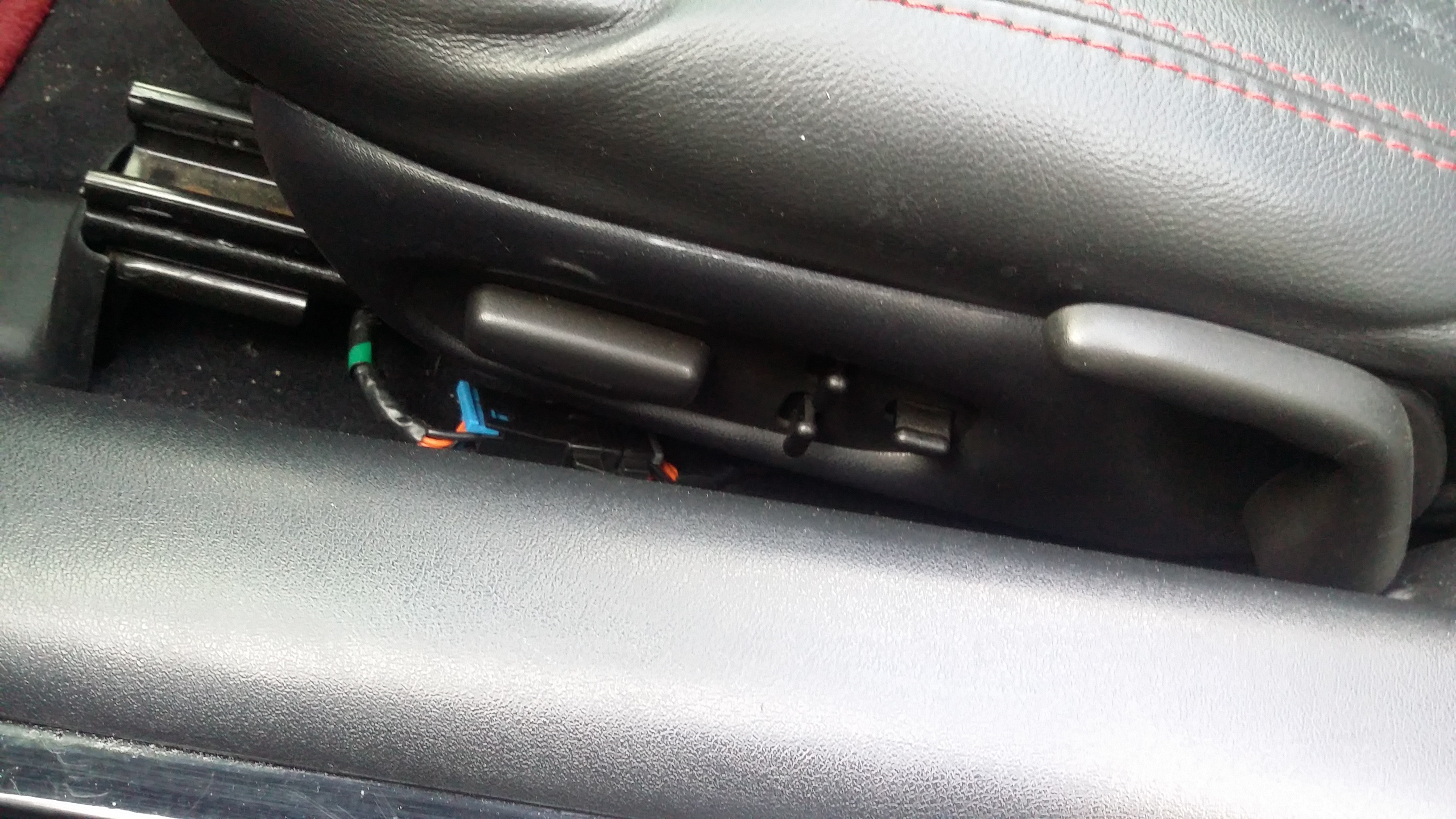

Moin
Weiß einer von euch, wie die Kunststoffblende am Beifahrersitz heißt, bzw die Teilenummer?
Ich meine die Blende, wo die Sitzverstellung eingeklippt wird.
Oder hat jemand so ein Teil rumliegen?

Seat swich bezel heißen die Dinger.
Musst mal danach googlen....
Beispiel:
http://www.vettenuts.net/index.php?l=product_list&c=169

Der Rahmen ist übrigens symmetrisch, also kann man linke wie rechte Seite verwenden
Re: Kunststoffblende
BeitragVerfasst: 02.06.19, 20:35
von Waldkater
Sind die Nippel wo die Schraube Vorne durchgeschoben wird nicht Spiegelverkehrt?
BeitragVerfasst: 02.06.19, 21:07
von dr.duck
Sorry, die Schalter passen auf beide Seiten, die Rahmen nicht.
BeitragVerfasst: 03.06.19, 10:34
von c5-freak
Nummer sollte GM 10273008 sein

Die Nummer 7.
Wenn jemand so ein Teil rumfliegen hat....
