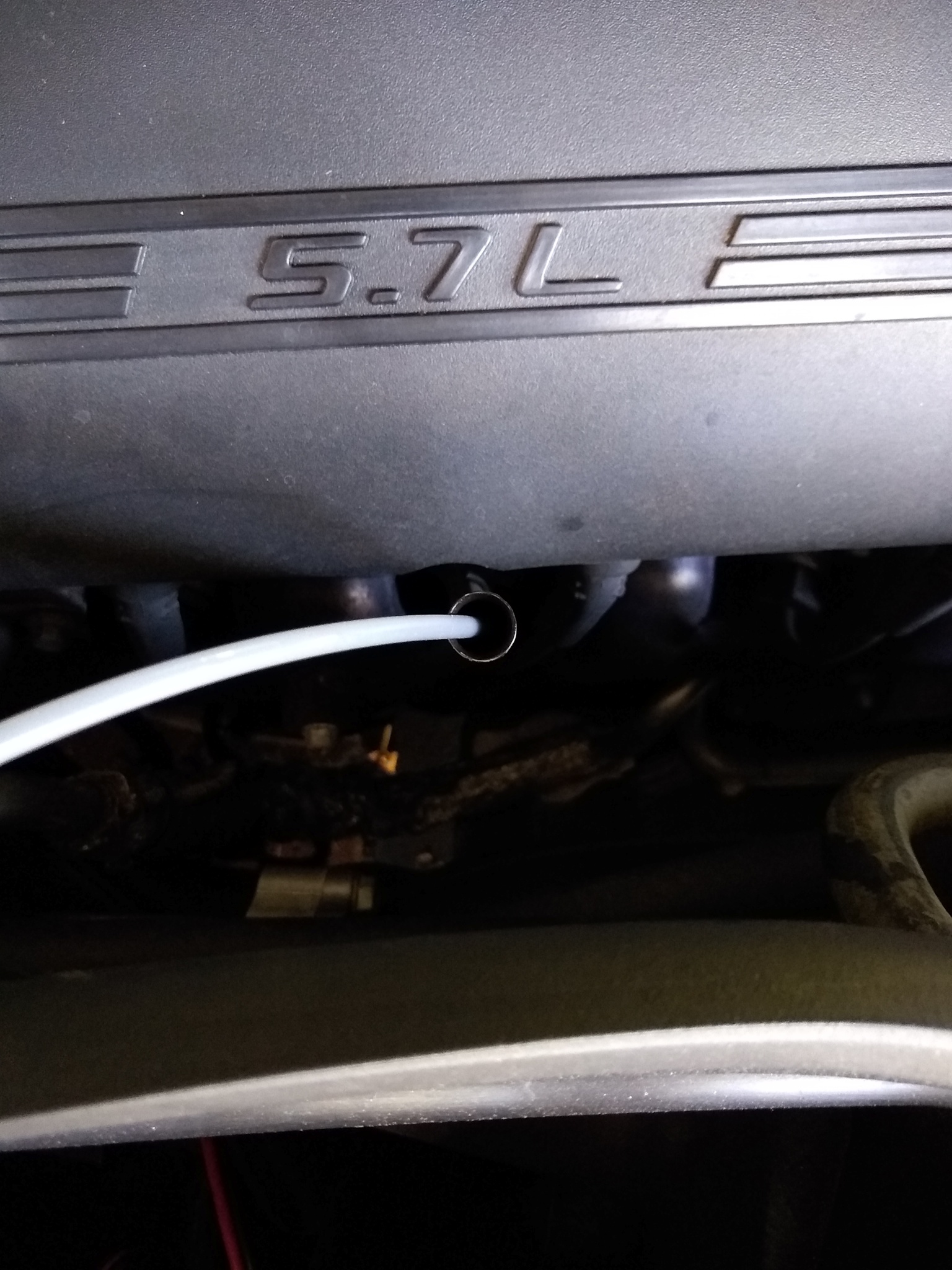

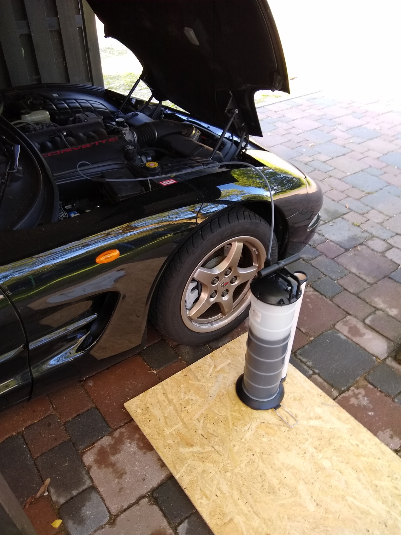

So jetzt mal Ergebnisse: Absaugen an der C5 geht gut. Wagen steht auf den Schlappen und über die Methode kommen mit Filterwechsel insgesamt gut 5.5 Liter aus dem Wagen. Für meine Zwecke reicht das, ich werde damit nun die Saison zu Ende fahren und dann zum Winter anständig wechseln über die Ablassschraube.
Man braucht allerdings eine sehr kleine Sonde, aus meinem Sortiment ging nur die mit dem kleinsten Querschnitt. Und Zeit wegen des geringen Querschnitts auch, hat sicher eine Stunde gedauert. Ist aber nicht tragisch, einmal am Anfang Unterdruck erzeugen reicht und das System zieht die ganze Soße raus. Ich hab in der Zwischenzeit in der Küche gestanden und Pizza gemacht.
Es geht dabei übrigens kein Tropfen daneben, die OSB Platte hätte ich mir sparen können.
Ist übrigens dieses System, falls es interessiert:
https://www.wiltec.de/oelabsaugpumpe-fluessigkeitsabsaugpumpe-7-l-handpumpe-oelwechsel-pumpe.html
Hauke
Hauke
