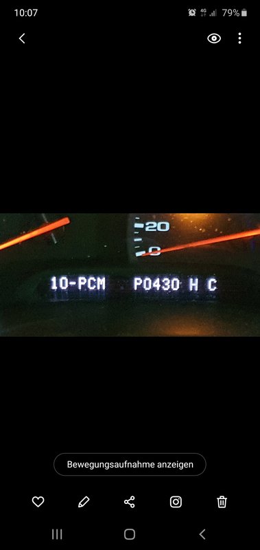

Hallo!
Weiß jemand was das für ein Fehlercode ist bzw. was er zu bedeuten hat?

Ganz auf die schnelle
P0430 CHEVROLET
Mögliche Ursachen Was bedeutet das? Fehlerhafter Dreiwegekatalysator Konverter Bank 2 Abgasrohr Ansaugluft tritt aus Fehlerhafter Sauerstoffsensor (O2)
Fehlerhafter Kraftstoffinjektor (e)
Undichter Kraftstoffinjektor (e)
Fehlerhafte Zündkerzen
Falscher Zündzeitpunkt
Fehlerhafter Motorsteuerungsmodul (ECM)
Schmutziger Luftfilter
Kannst ja mal ein paar Sachen prüfen Zündkerzen + Kabel -- Luftfilter.

P0430 wird über die Kontrollsonde hinter dem Kat ermittelt
Damit kommen zu den obigen Ursachen detaillierter in Betracht: Alter oder zerbröselnder Kat oder Rennkat wurde im Stadtverkehr zu kühl oder Kontrolllambdasonde ist alt und hinüber.
Erst mal Fehlercode löschen und schauen ob der bei zügiger Fahrt wieder kommt, dann wäre Aktion wirklich geboten da Gemisch nicht stimmt.
Wenn der aber nur bei gemächlicher Fahrt wieder kommt dann bei Gelegenheit Kats und Kontrollsonden tauschen. Wieviel haben die Kats drauf?

@ Damon,
Wie alt sind deine Kats? Fährst Du scharf oder Track? Lader drauf?
Prüf das deine Kats nicht am zerbröseln sind wenn das noch keramische sind, wenn ja dann sind bessere schon sonnvoll.
Sonst erst Mal löschen, und die Kats auf der Autobahn schön warm machen, wenn sonst kein anderer Fehler kommt ist die Maschine gesund.
Kommt bei mir alle paar Wochen wegen meinen 200 Zellen Kats, die Kontrollfunktion kann aber mit dem HP Programmer rausgenommen werden.
Denke die ECU kontrolliert soviel bereits über die Regelsonden das diese Kontrollfunktion eh nur eine Gängellung ist.
Ralf

Am besten, die hinteren Lambdasonden mal von links nach rechts wechseln, und schauen, ob der Fehler mitwandert.
Kommt dann P0420 ist nur die Lambdasonde defekt.

Danke für eure hilfreichen Antworten. Der Fehlercode kam schon 1 Woche bevor ich es hier gepostet habe. Hab ihn dann im Menue gelöscht und kam seitdem auch nicht wieder. War auch schon auf der Autobahn.
Wie alt die Kats sind weiß ich leider nicht. Hab das Auto erst letztes Jahr gekauft. Vermute aber mal so alt wie das Auto. EZ 2004.

Dann ist die Gemischbildung in Ordnung, also kein schneller Handlungsbedarf.
Wenn von 2004 dann bestimmt schon viele Kilometer. Bei verschlissenen Kats kommt der Fehler alle paar Wochen wieder.
Kannst dann eventuell mal neue Kats (vielleicht auch bessere) in Erwägung ziehen und in Ruhe besorgen.
Ralf

Lieber ne def. Sonde wie n def. Kat. ( Kosten )
Versuch mal nen besseren Sprit 100 o.mehr Oktan.
Versuch is es wert.

stimmt, guter Fusel und mal sauber durchpusten und schauen dass das nur ein einmaliger Ausrutscher war
Dann Kontrollsonden von Rockauto hab ich neue über wenn Interesse (meine Kontrollsonden werden deaktiviert)
Dann Kats (bei 150 TKm hab ich für die kein gutes Gefühl, meine hatten Risse und haben sogar gescheppert wie eine Kinderrassel)
Aber nix was gleich eine Katastrophe auslöst.
Ralf
