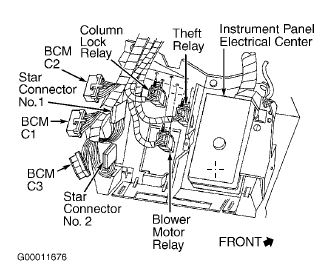

Im Beifahrerfußraum neben dem BCM sind 2 Star-Connectors. An diesen wird die Busleitung von allen Steuergeräten zusammengeführt.
Hier ein Bild aus dem US-Forum:
Hier kannst du wie auf dem Bild zu sehen, die graue Verbindungskappe abziehen, und dann jede Leitung in den weißen Steckern die zu einem Steuergerät führt mit einem Multimeter prüfen.
Hat irgendeine Leitung Verbindung auf Masse oder auf 12 Volt ist das jeweilige Steuergerät defekt und stört den Bus.
Hier eine Liste wo welches Steuergerät auf dem Star Connecor hängt:
Da auf dem Star Connector 2 eh nur Sitz und Türsteuergeräte sind, würde ich von diesem erstmal nur die graue Verbindungskappe abnehmen.
Wenn der Wagen dann läuft, bist du schon sehr nah am Fehler.
Alternativ könntest du die Steuergeräte auch eins nach dem anderen abstecken, und testen ob wieder eine Kommunikation zum PCM aufgebaut wird.
