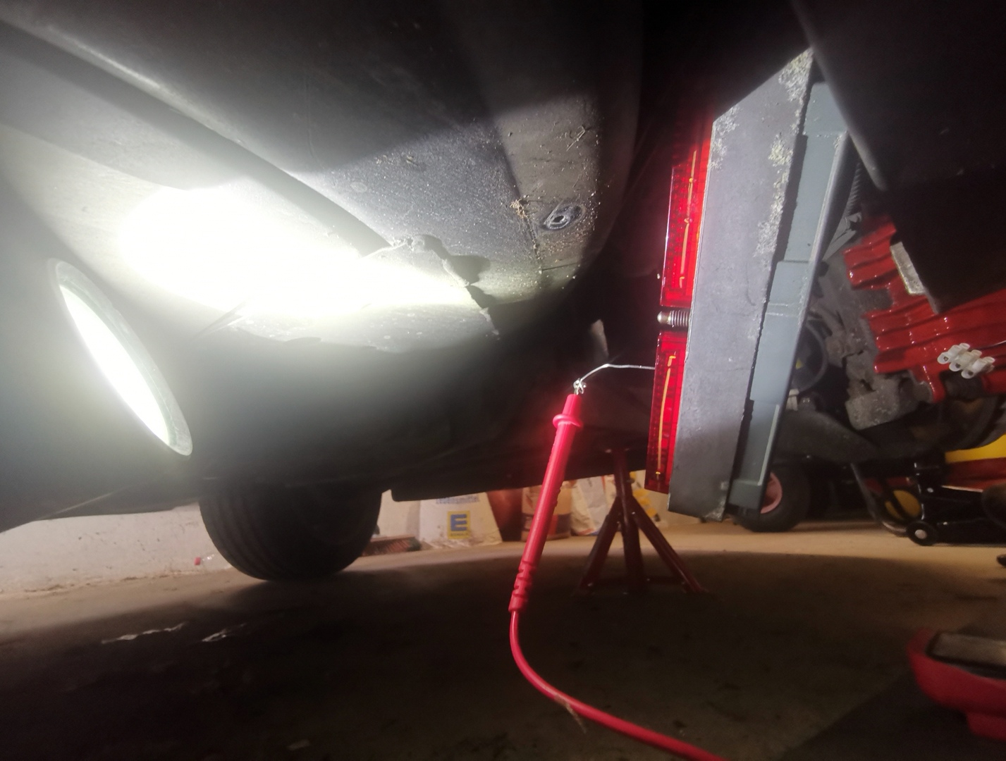

Jetzt kommt der spannende Teil, da ich kein professioneller Schrauber bin und ich entsprechend nicht alles an Werkzeug habe, ist hier einiges improvisiert [smilie=crazy.gif]
Wie von André Geschrieben bei Baujahr 99-04:
- braunes Kabel geht an Pin 25 (IAT Sensor Signal)
- violettes Kabel geht an Pin 57 (IAT Ground)
Hier wie die Pins nummeriert sind (ist hier vom blauen Stecker, aber der ist genauso nummeriert, wie der rote).
Numerierung Pins im PCM Stecker
5. Da die Messpitze zu groß für die Öffnung im PCM war, habe ich eine Büroklammer zurechtgebogen und die als Verlängerung der Messpitze uns PCM gesteckt (Achtung, wenn die im PCM abbricht, ist die Kacke am Dämpfen).
6. Mit meinem noch vorhandenen 1,5MM^2 (haushaltsübliches 3-adriges Stromkabel) habe ich dann eine Verbindung vom IAT Stecker oben zum Multimeter hergestellt. Dazu die 1,5^2mm mit der Zange vorne flacher gemacht, sodass die in den IAT Stecker passen und da vorsichtig beide Anschlüsse belegen.
7. Am Kabel unten eine Lüsteklemme anstecken, damit man einfacher messen kann.
8. Vom abgezogenen PCM Stecker (mit der Büroklammer drinnen) jetzt das Kabel auf Durchgang prüfen, also von Büroklammer zur Lüsteklemme messen. Am besten zu beiden einmal messen, um sicher zu stellen, dass man auch das richtige Kabel erwischt hat.
Büroklammerverlängerung zum Messen
Messaufbau mit Lüsterklemme
Damit habe ich rausgefunden, dass das Kabel von PIN 57 (IAT Sensor Ground, Lila) einen Kabelbruch hat.
Weiter geht's gleich im nächsten Beitrag
