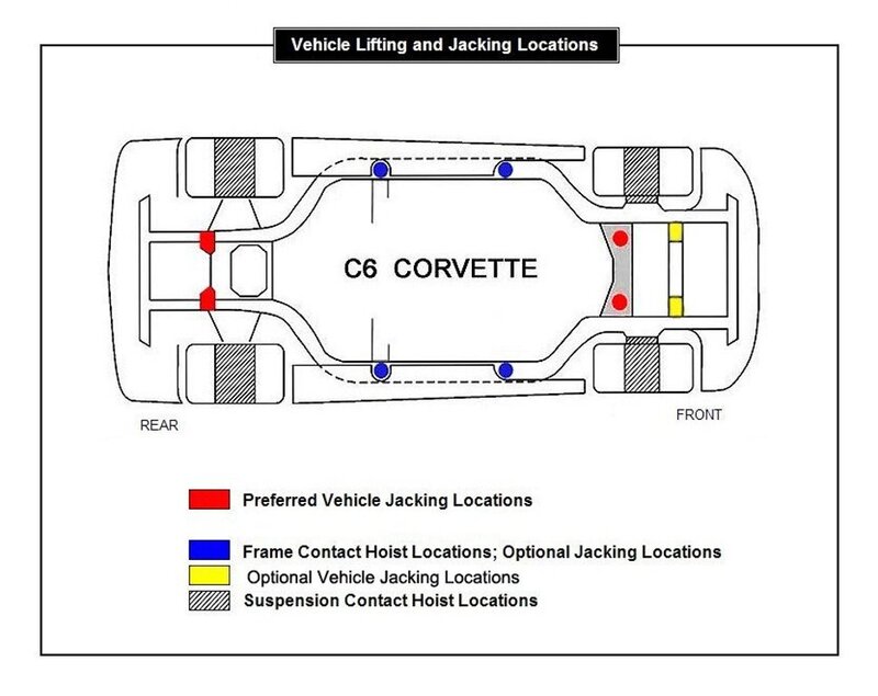

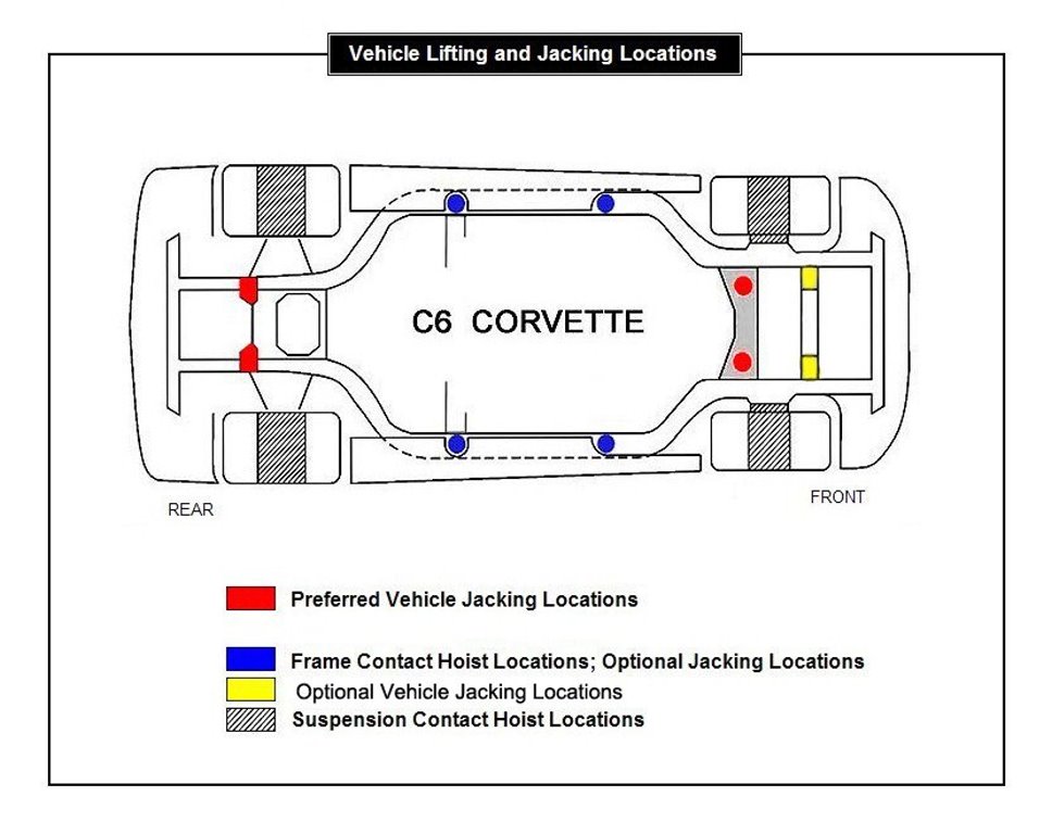

Aus Erfahrung kann ich sagen, dass es geht, ob theoretisch was passieren kann, weiß ich nicht. Und ob bei mir vielleicht schon was passiert ist, was ich nicht Gemert habe, kann natürlich auch sein.
Ich hebe die dicke immer an der Achse mit dem Wagenheber an und mache dann unterstellböcke unter die Achse. Unterstellböcke unter den Liftpads ist mir zu rutschig. Habe ich am Anfang so gemacht, aber ich hatte immer Angst, daß die da mal runter rutscht.
Aber ich bin der Meinung, daß ich irgendwo mal gelesen habe, dass es an der Achse kein Problem ist, wenn man mindestens 2 Rippen auf dem Heber hat (geht mit meinem Geber aber nicht).

Dürfte bei der C5 auch so sein

Nimm die Hebepads . ruscht Du ab ist der Kunsstoffschweller oder sonnst was kaputt.
