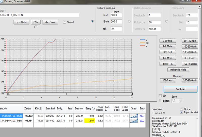

Im folgenden möchte ich anhand eines files einer ZR1 (Tikt XXX) mal demonstrieren, wie das funktioniert und wie sich nachträglich Zeiten korrigieren lassen.
Die damalige ZR1 schaffte die 100 - 200 km/h in genau 5,49 s auf leicht abschüssiger Strecke mit durchschnittlich 0,91 % Gefälle. Wäre das Auto damals auf absolut ebener Strecke gefahren, wäre die Zeit etwas langsamer gewesen, nämlich 5,59 s. Somit waren die 5,59 s des tools hier ein Referenzwert für das damals leistungsgesteigerte Auto.
Doch wie ergeben sich die 5,59 s aus den 5,49 s

Geht man von einer etwa gleichbleibenden Steigung @ der Messstrecke aus, so kann man auch nachträglich den gemessenen Wert mit der obigen Formel korrigieren wie in dem Beispiel von der ZR1
v1 = 100 km/h = 27,78 m/s ; v2 = 200 km/h = 200 km/h = 55,56 m/s ; g = 9,81 m/s² ; @ = 0,0091 ; s = 239,4 m
delta teff = 5,49 s * 1,018
delta teff = 5,59 s
Diese Zeit wird für die Beschleunigung von 100 auf 200 km/h als korrigierter Zeitwert angegeben.
Beim 2. Versuch hatte die XXX eine gemessene 5,46 s bei 2,07 % Gefälle und 238 m Strecke.
delta teff = 5,46 s * 1,043 = 5,69 s
Das tool sagte 5,68 s also im Prinzip dasselbe Ergebnis

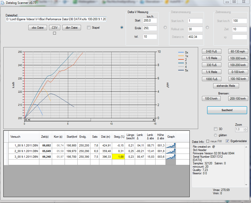

Hier mal 3 Messungen einer Serien ZR1 von 200 - 250 km/h
Schauen wir uns einmal die 3. Messung an :
Da hatte das Auto eine gemessene 6,248 s bei 1 % Steigung auf 396 m Strecke. Anfangsgeschwindigkeit v1 war
200 km/h oder 55,56 m/s und Endgeschwindigkeit v2 war 69,44 m/s. Die Werte in die Formel eingesetzt ergibt einen Korrekturfaktor von 0,957.
Somit :
teff = 6,248 s * 0,957 = 5,97 s
5,97 s sagt auch das tool (siehe grauer Graph)
Bestwert an dem Tag war eine korrigierte 5,6 s und 5,41 s war der überhaupt beste Wert mit Serienleistung
