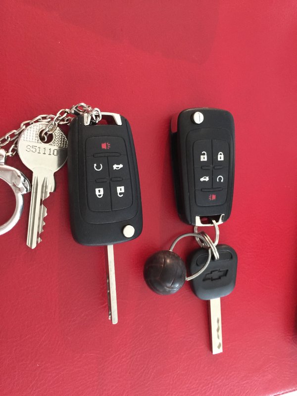

Hallo, vielleicht weiss ja jemand wie man den zweiten Schlüssel (Fernbedienung) beim Camaro anlernt.
Folgendes Problem: Im Rahmen der Rückrufaktion wurde ein Schlüssel vom GM getauscht da zu dem Zeitpunkt der zweite unauffindbar war. Jetzt ist der Zweitschlüssel glücklicherweise nach langer Suche wieder aufgetaucht doch die Fernbedienung funktioniert nicht mehr. Offensichtlich wurde vom GM die Fernbedienung des getauschten Schlüssels neu programmiert. Jetzt muss die alte Fernbedienung dementsprechend angelernt werden. Zum GM Händler möchte ich nicht da dieser dann wie im Bild zu sehen den Bart abtrennt und diesen durch einen separaten Schlüssel ersetzt.
Wer kann helfen ?
Wer kann helfen ?

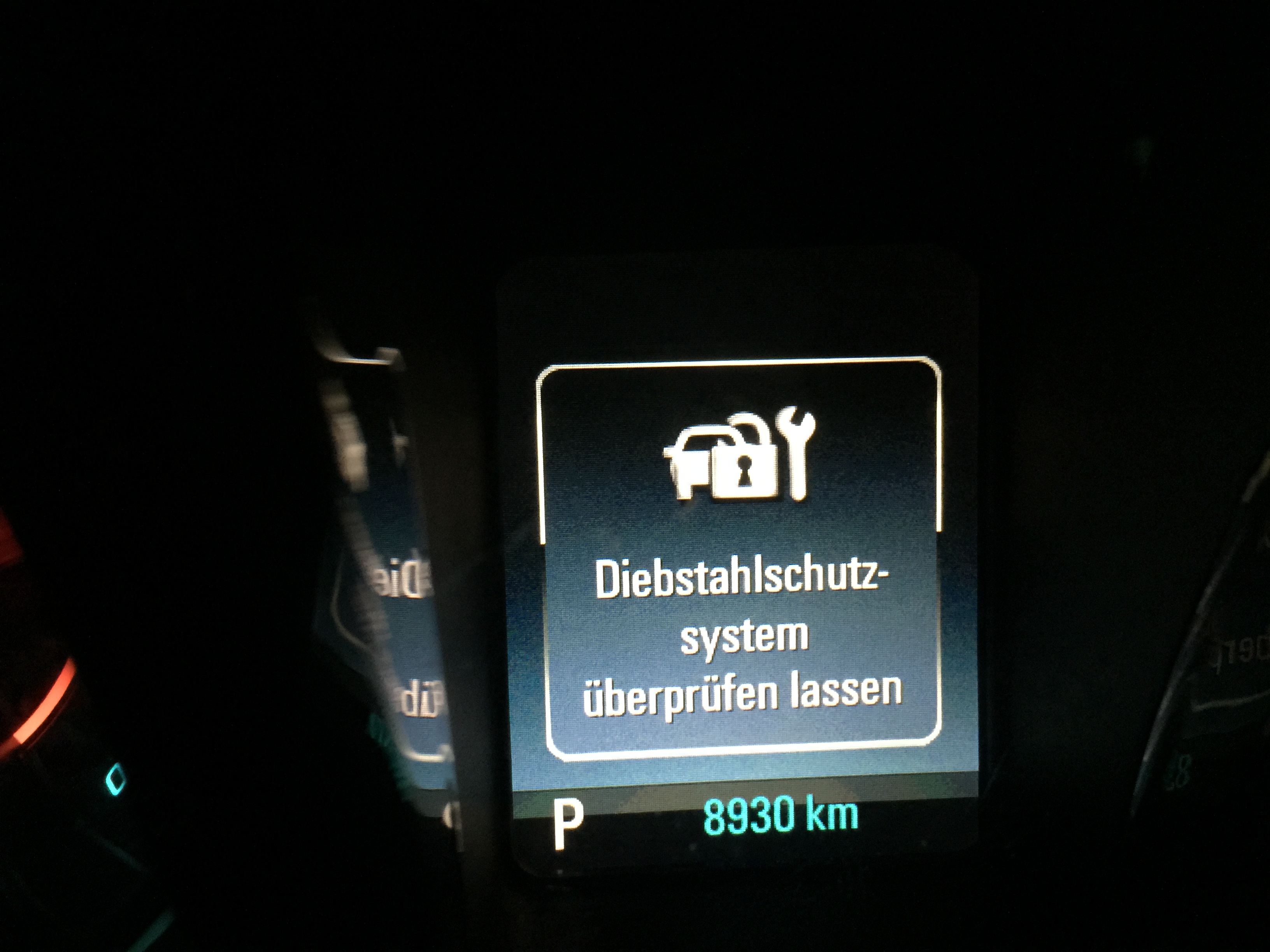

So geht es leider nicht, kommt sofort die Meldung Diebstahlschutzsystem überprüfen lassen.
LG Thomas

Mit Motor aus hatte ich auch probiert allerdings auch ohne die Handbremse zu ziehen. Erscheinte immer unmittelbar Diebstahlsicherung prüfen oder so ähnlich.

Geht leider beides nicht, kommt in beiden Fällen egal ob Motor oder nur Zündung an sofort die Meldung

Scheint mir so als ob der Schlüssel durch den Händler gesperrt wurde!?

Du musst mit dem Tech2 mit dem Mdi mit GM net verbunden sein um anzulernen. Geht anders nicht
Re: Fernbedienung 2014er Camaro anlernen ?
CCRP hat Recht habe gerade mit einem Freund beim freundlichen telefoniert ....️sorry das ich nicht helfen konnte !

Diese Loesung mit dem getrennten Schluessel finde ich total inakzeptabel von Gm.
Bei meinem Camaro steht das noch aus, hab da sowas von keine Lust drauf, aber ich werde das machen muessen :( kba hat den Vorbesitzer bereits angeschrieben.
