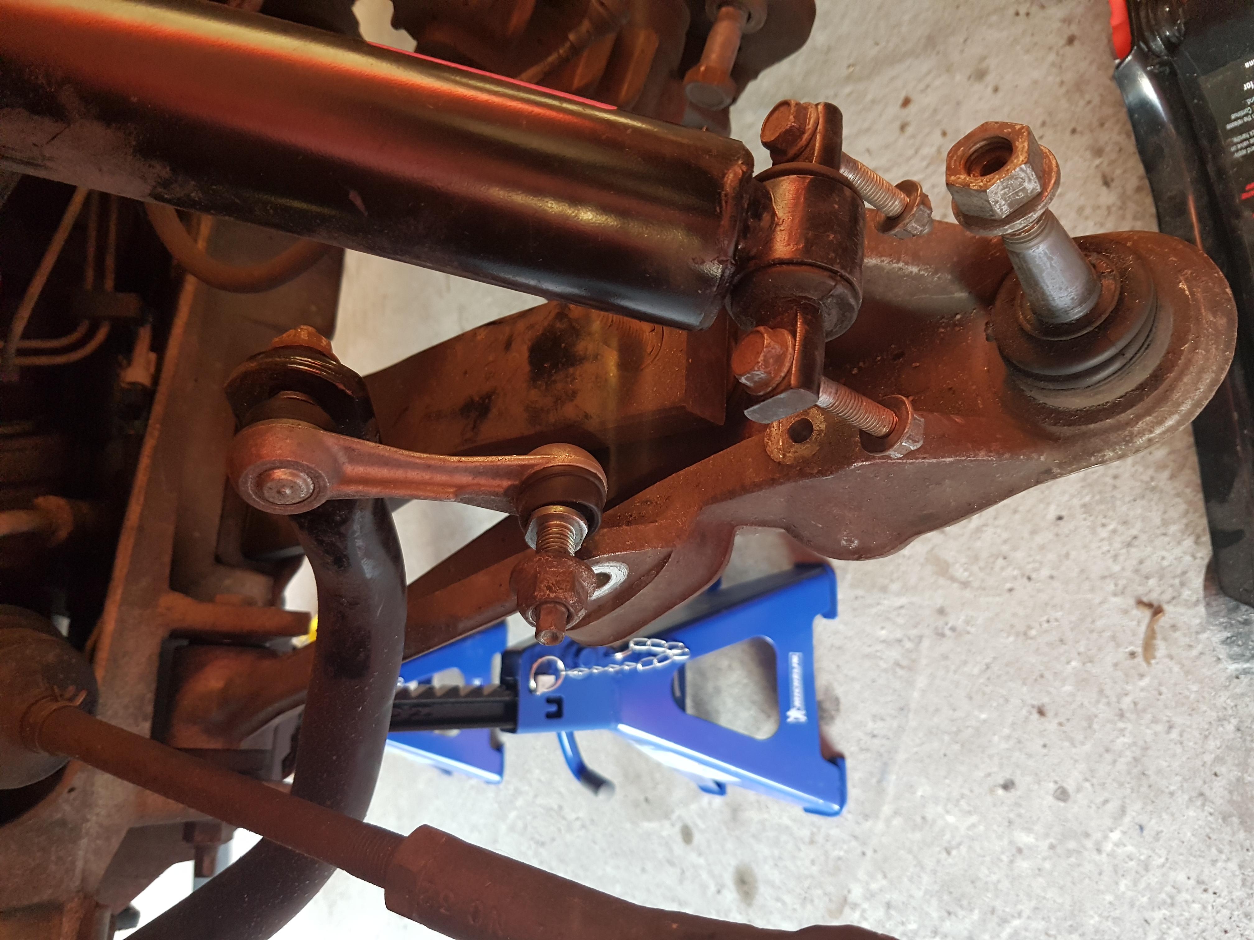

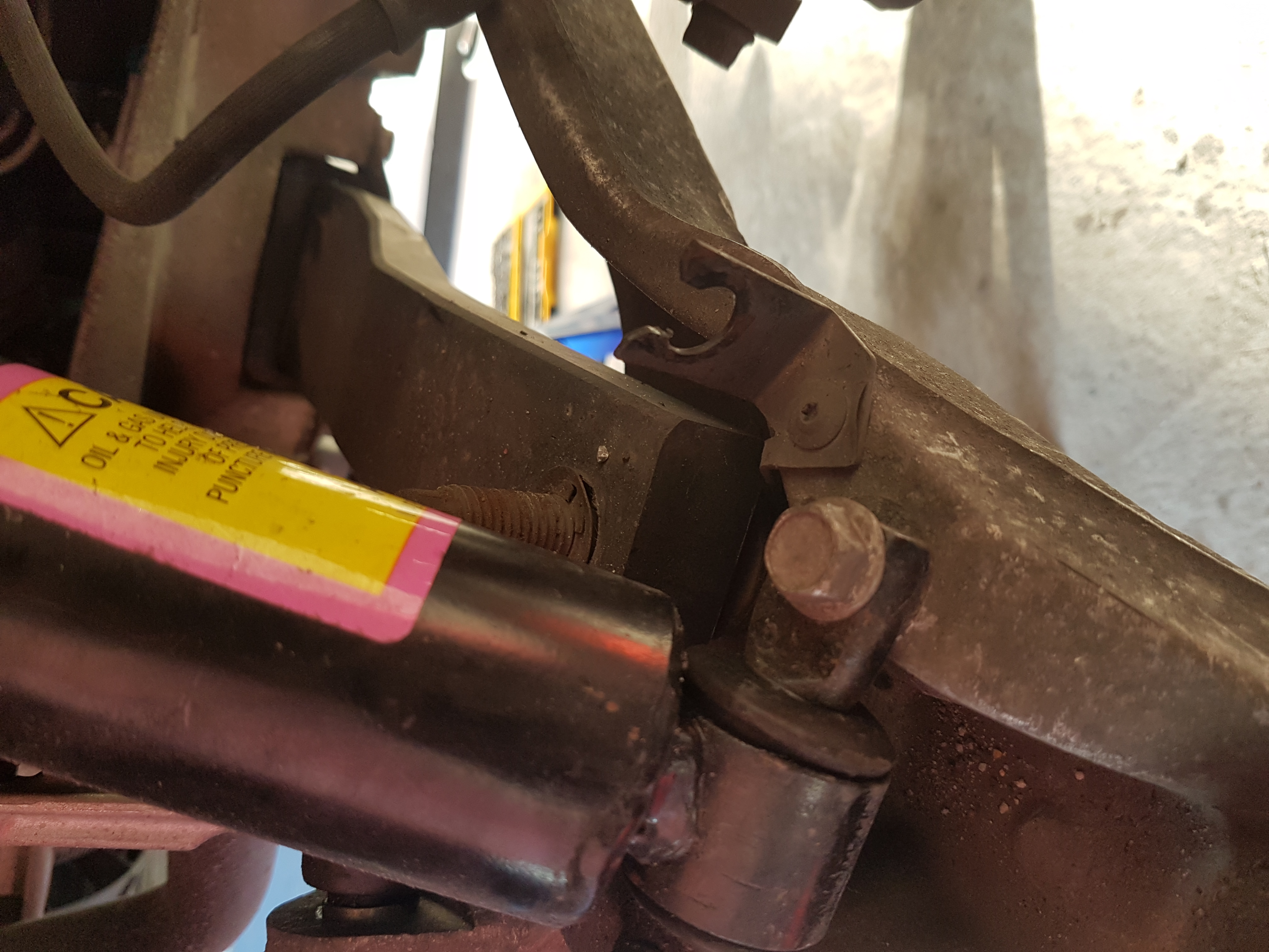

Jetzt kann man erstmal alle Gummis, Gelenke und Spurstangenköpfe inspizieren, ob die gewechselt werden müssen. Wenn alt, im Zweifel raus damit.

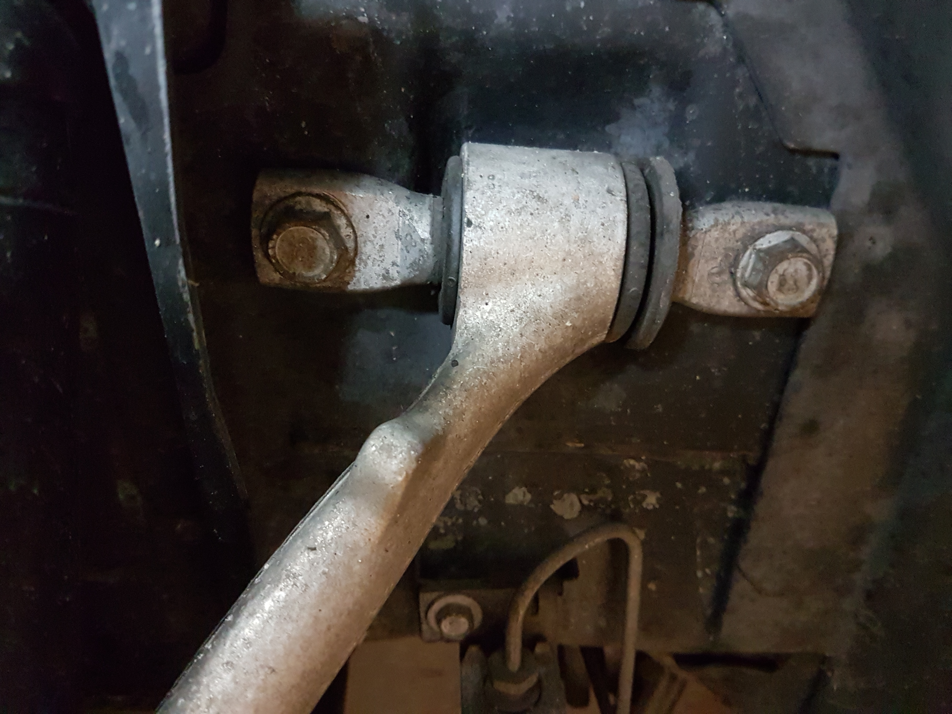

Bei mir sah's so aus (vorher nicht in der Waschanlage, zu viel Salz auf der Straße). Wie man sieht, teilweise sind Gummis abgescheuert, gequetscht, porös etc.
Dass das ganze Konstrukt Spiel hat, ist klar.

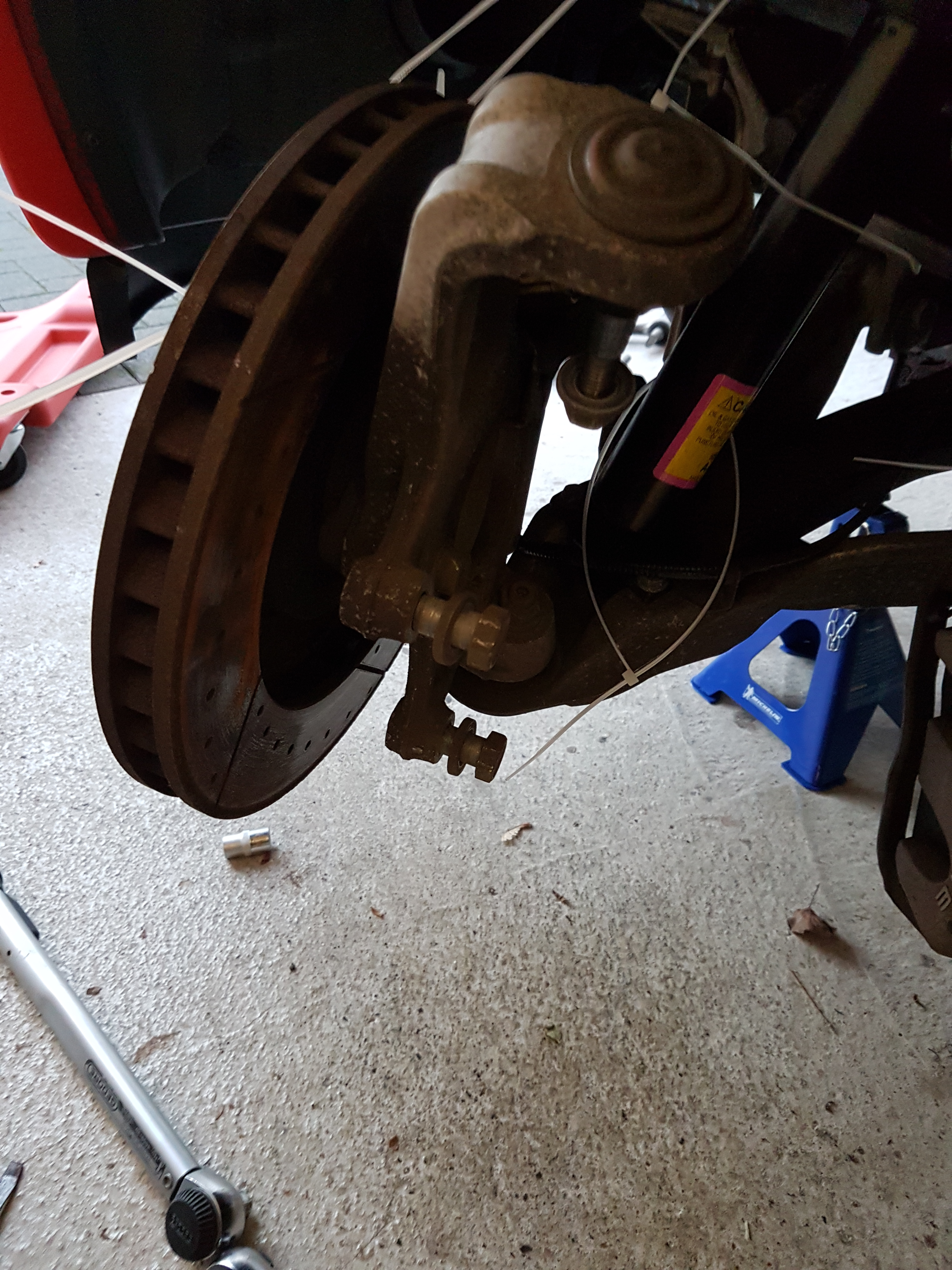

Jetzt das Kabel vom ABS-Sensor trennen und aus dem Weg legen. Wer hier öfter Fehler bekommt kann es auch gleich tauschen. ACDELCO 10332527, ~40€+Versand und Zoll, oder passende Stecker/Buchse besorgen und selbst bauen (um 5€).

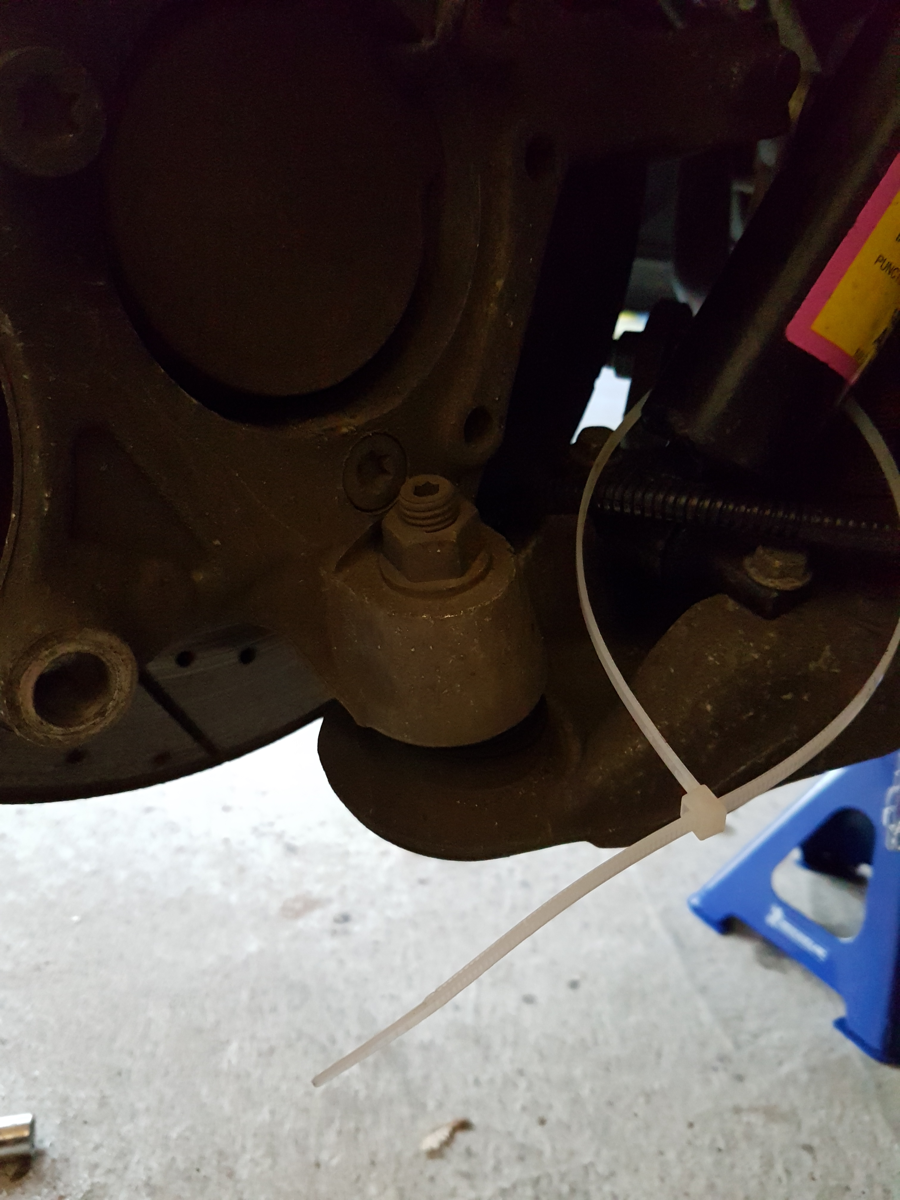

Immer auf den Bremsschlauch achten! Im Zweifel den Achsschenkel mit Kabelbindern fixieren, damit kein zu großer Zug auf den Schlauch kommt.

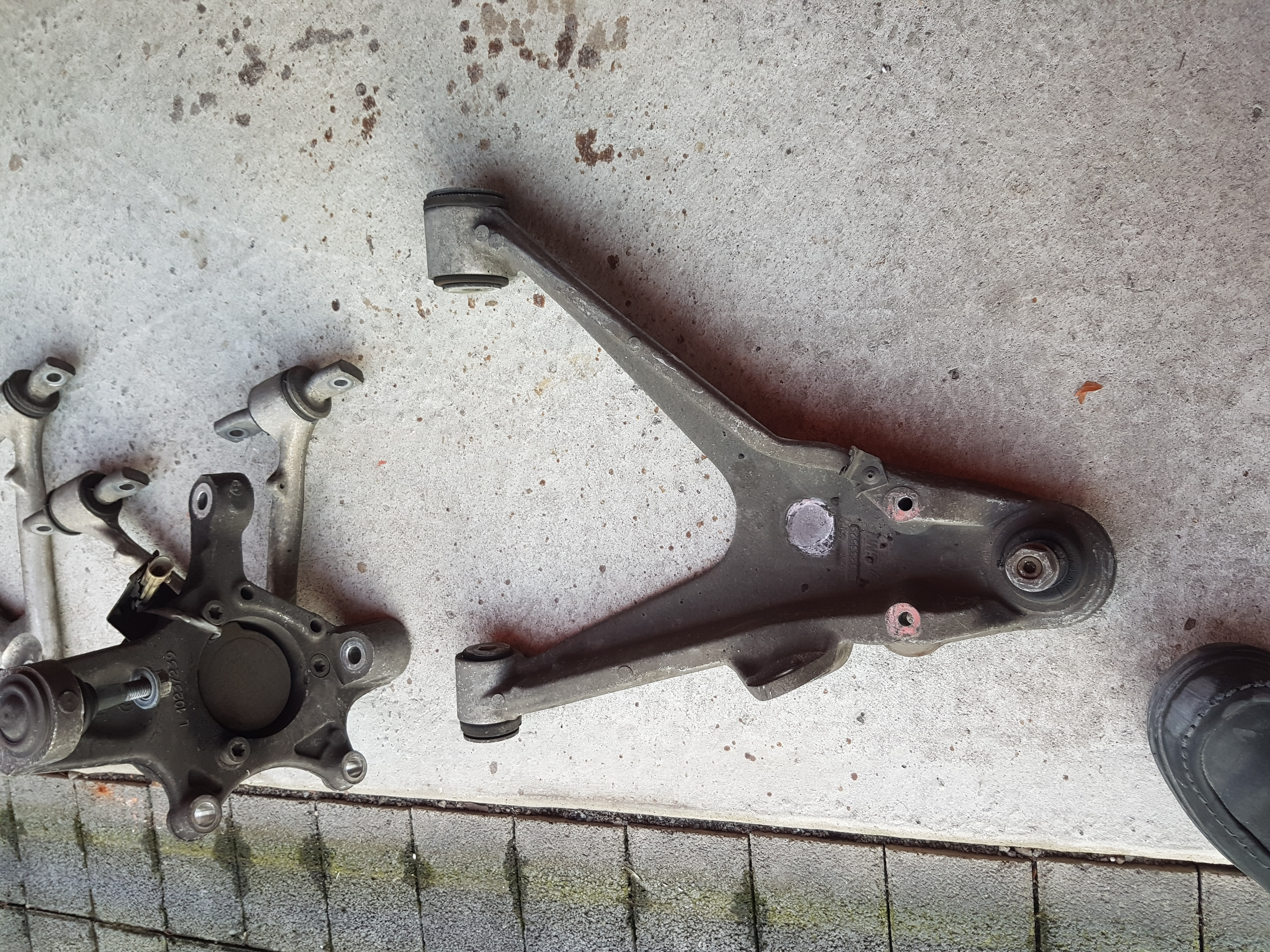

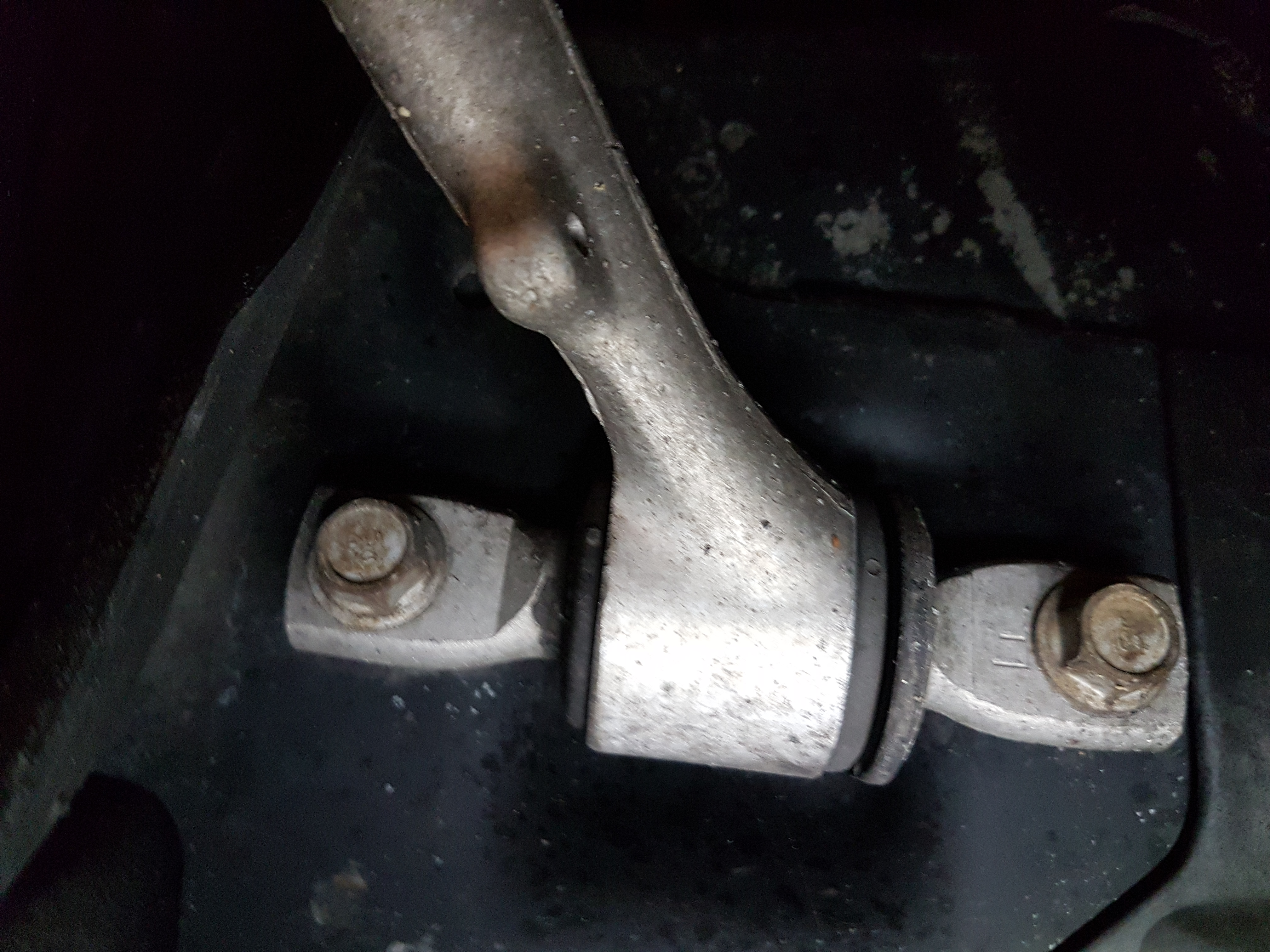

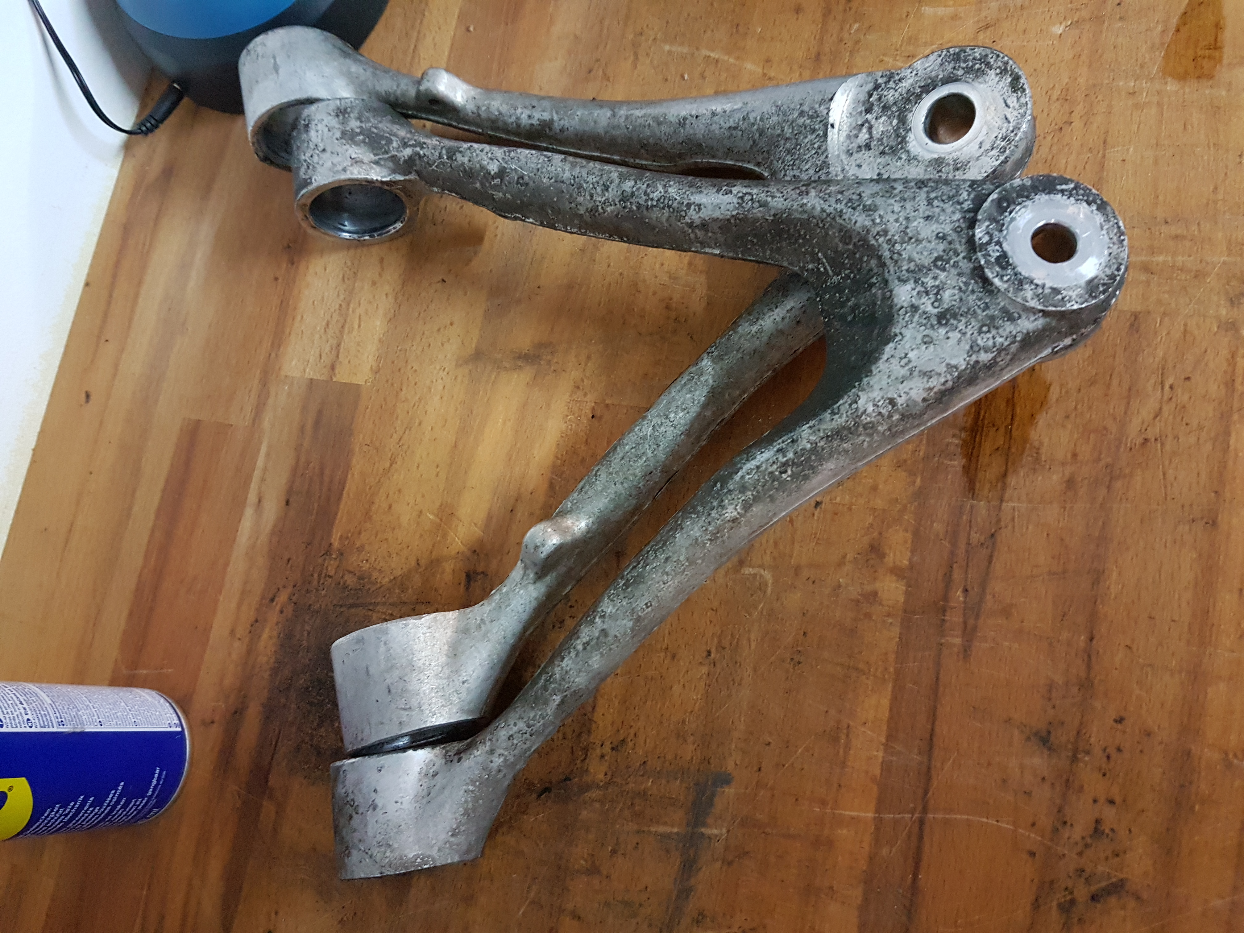

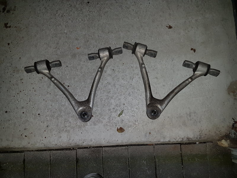

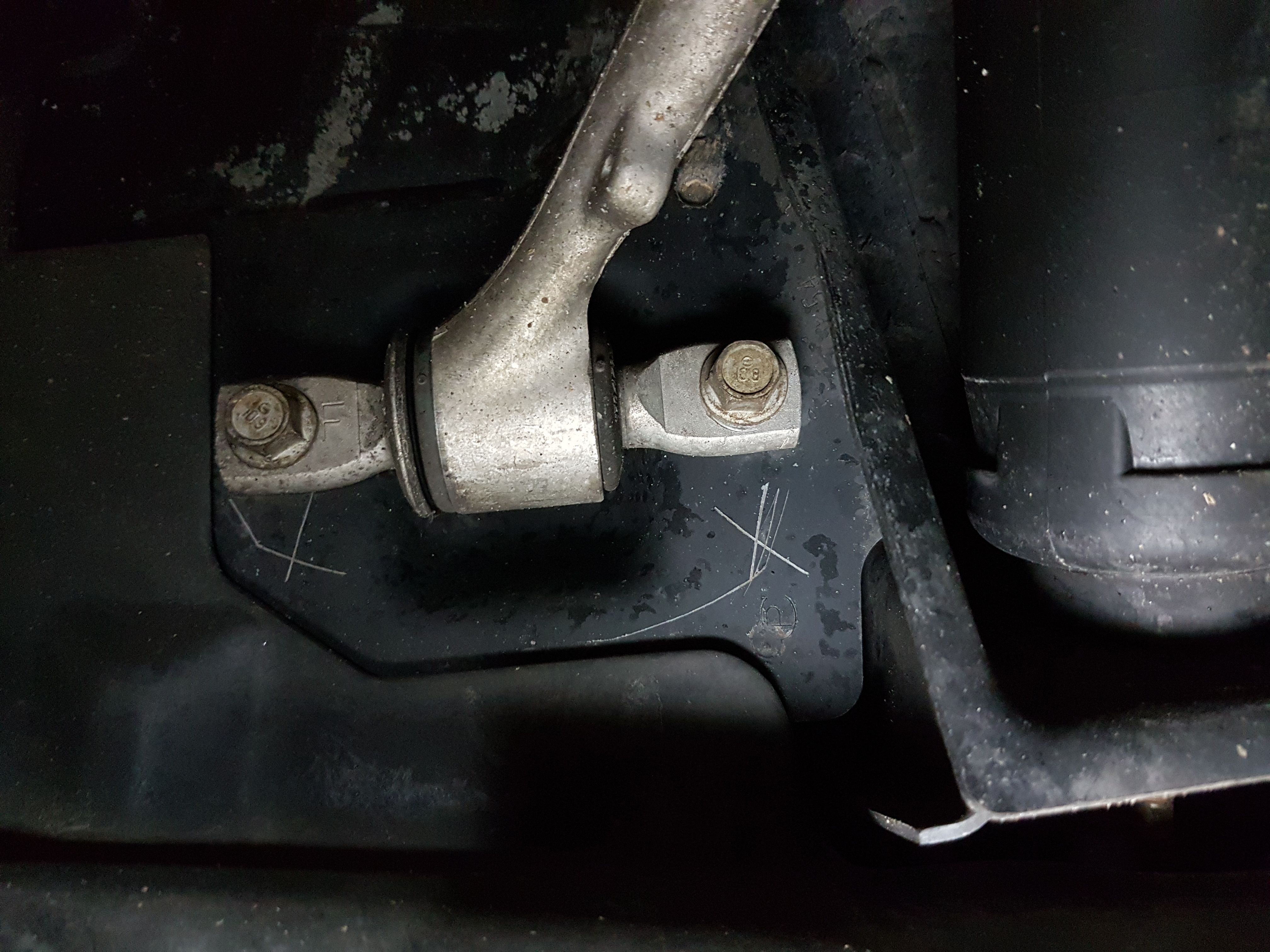

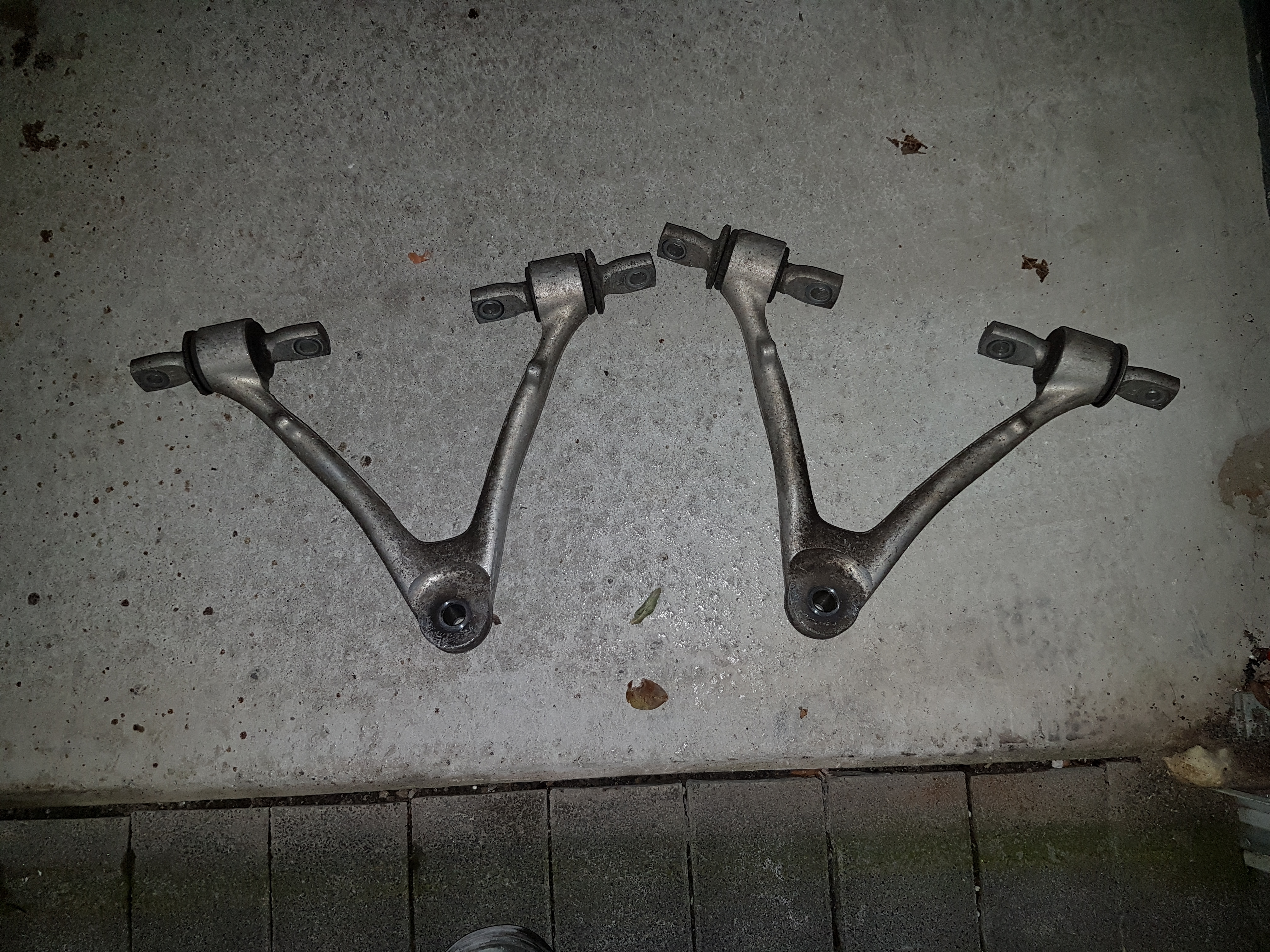

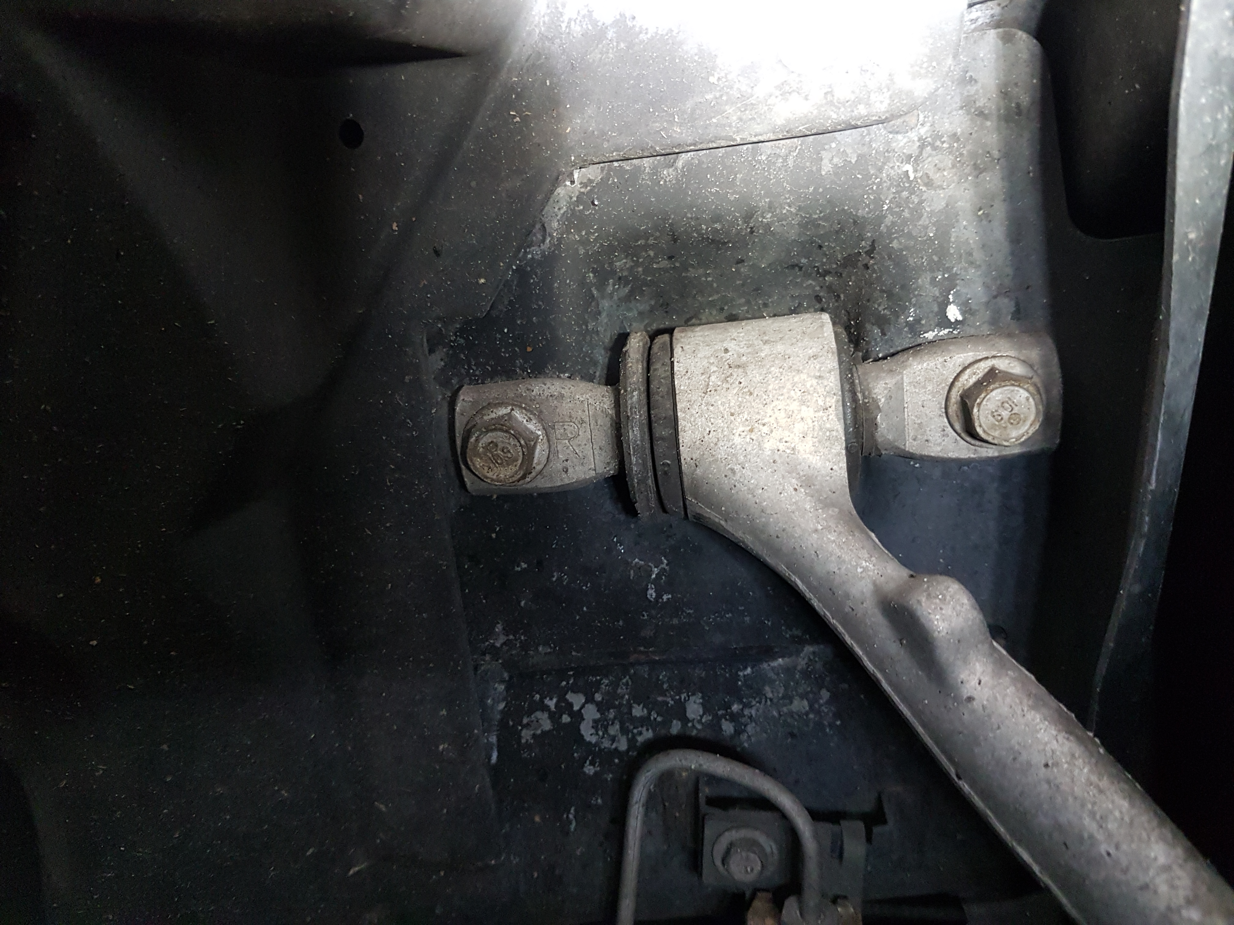

Ich fange an mit den oberen Querlenkern. Die 4 Schrauben an der Karrosserie erst nur lockern, dann beim Abnehmen die Scheiben zwischen Querlenker und Karosse festhalten und Anzahl/Position merken! Dann die Mutter vom oberen Kugelgelenk lockern und mit dem Abzieher ausdrücken.

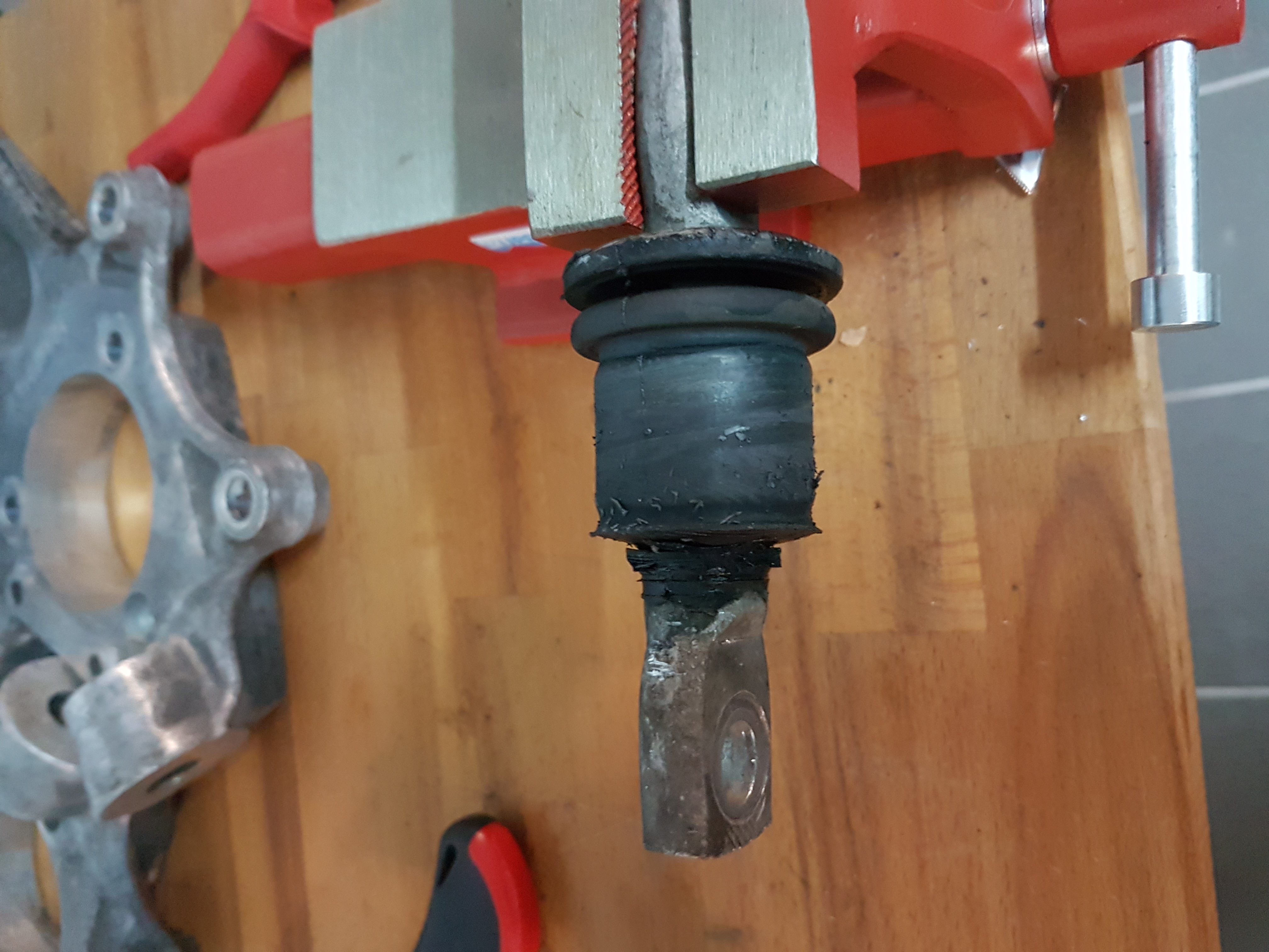

Wie man sieht, ist das Gummi vom Kugelgelenk noch nicht durch, aber schon angescheuert.

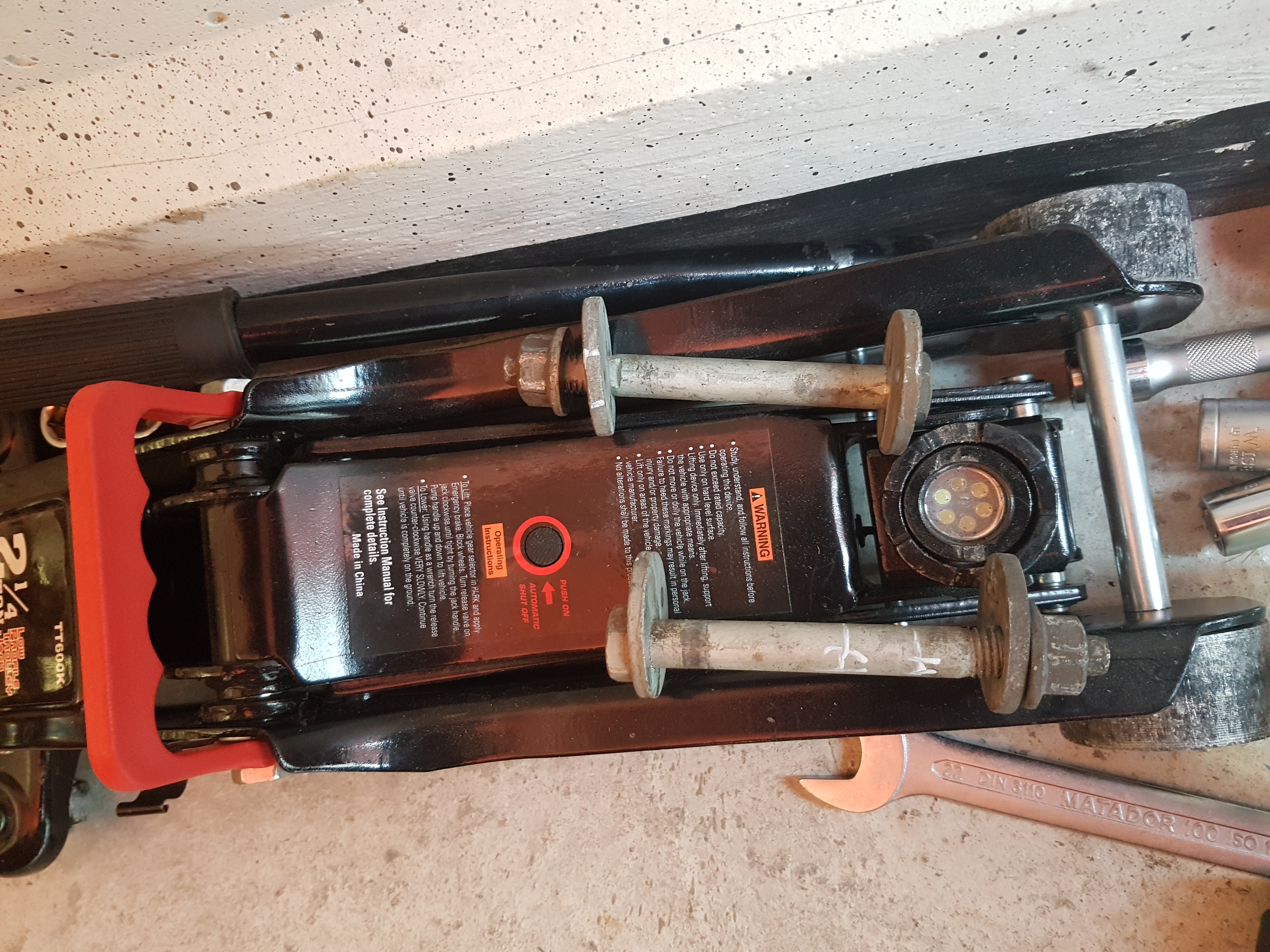

Der Querlenker kann jetzt raus, Schrauben mit Scheiben wieder an die jeweilige Position, sonst ist nachher die Einstellung komplett daneben.
Die Querlenker sind praktischerweise an den Halterungen mit F/R beschriftet.
Das war der leichteste Part. Wer nur die oberen Gummis tauschen möchte, ist hier fertig mit dem Ausbau.

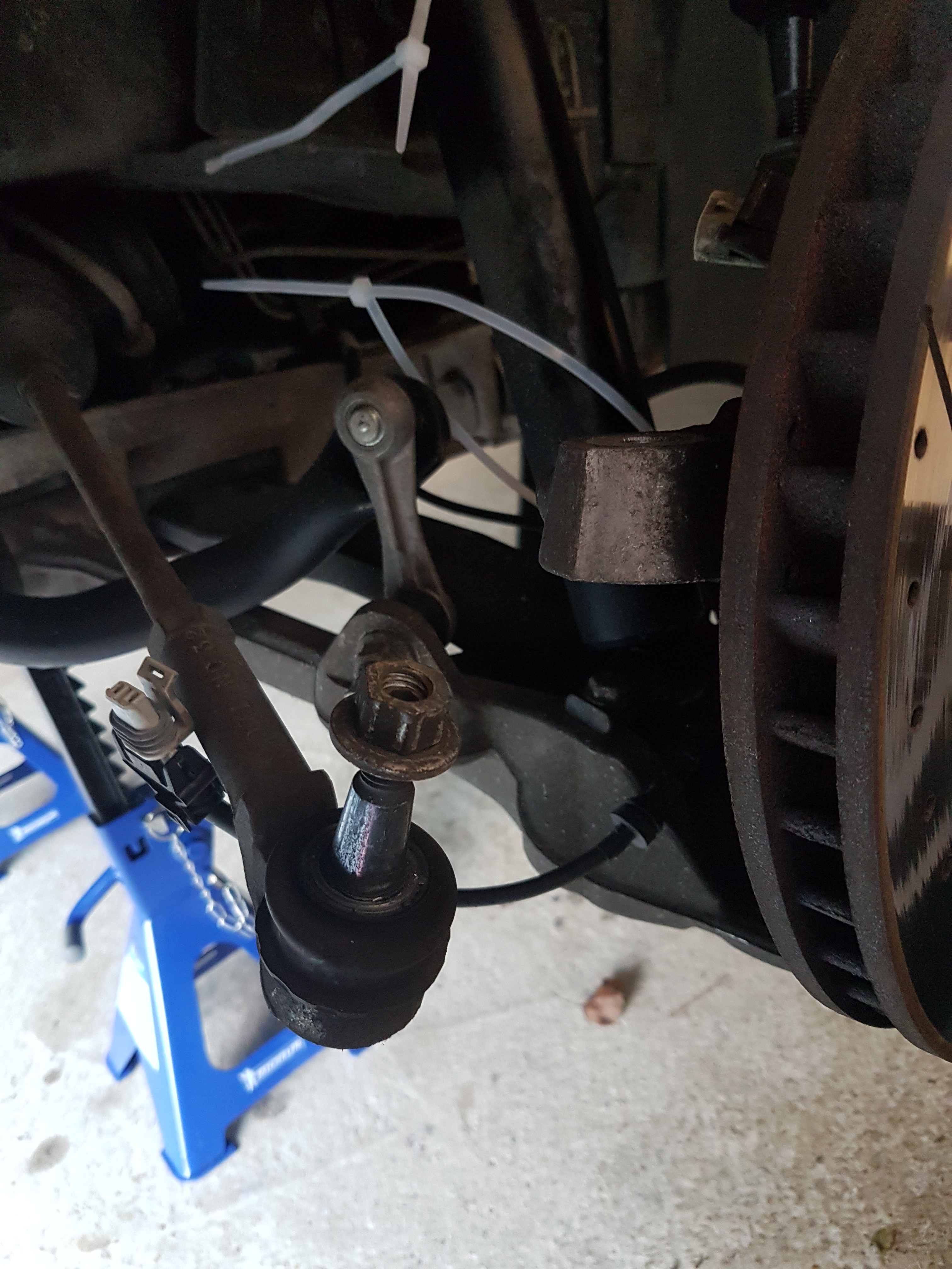

Jetzt können die Spurstangenköpfe gelöst werden. Je nachdem wie fest die Mutter sitzt, einfach mit der Knarre oder mit Maulschlüssel und Innensechskant lösen.
Mutter nur soweit zurückdrehen, dass die Schraube komplett versenkt ist. Dann mit Auflage+Hammer freiklopfen oder einen Abzieher benutzen.
Im Zweifel tauschen.

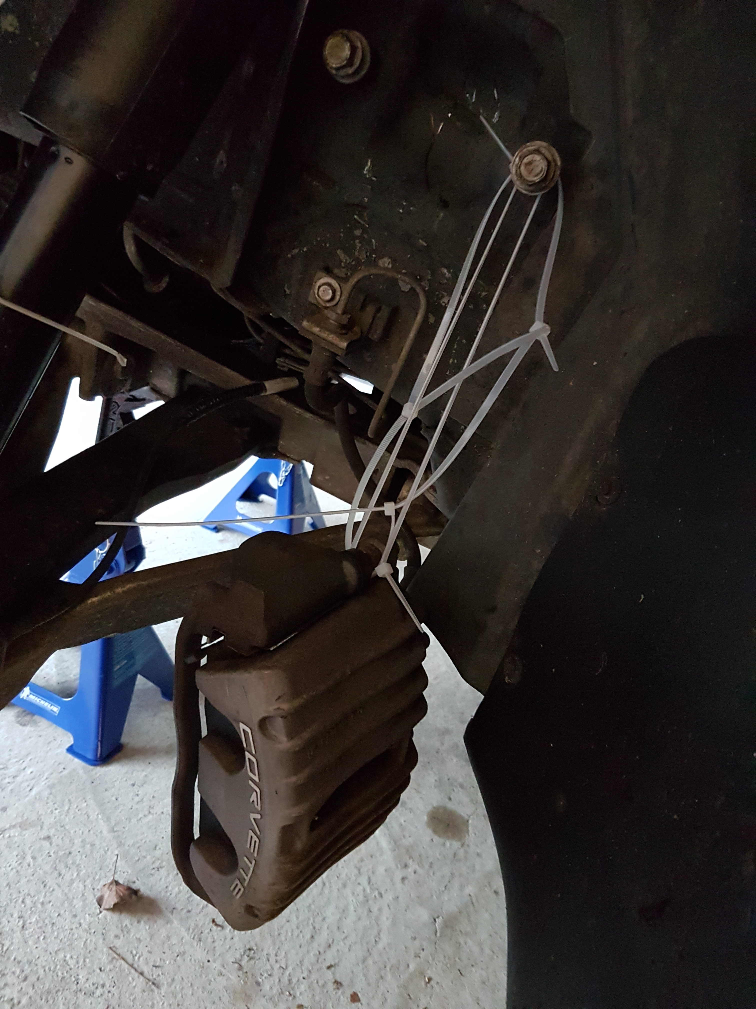

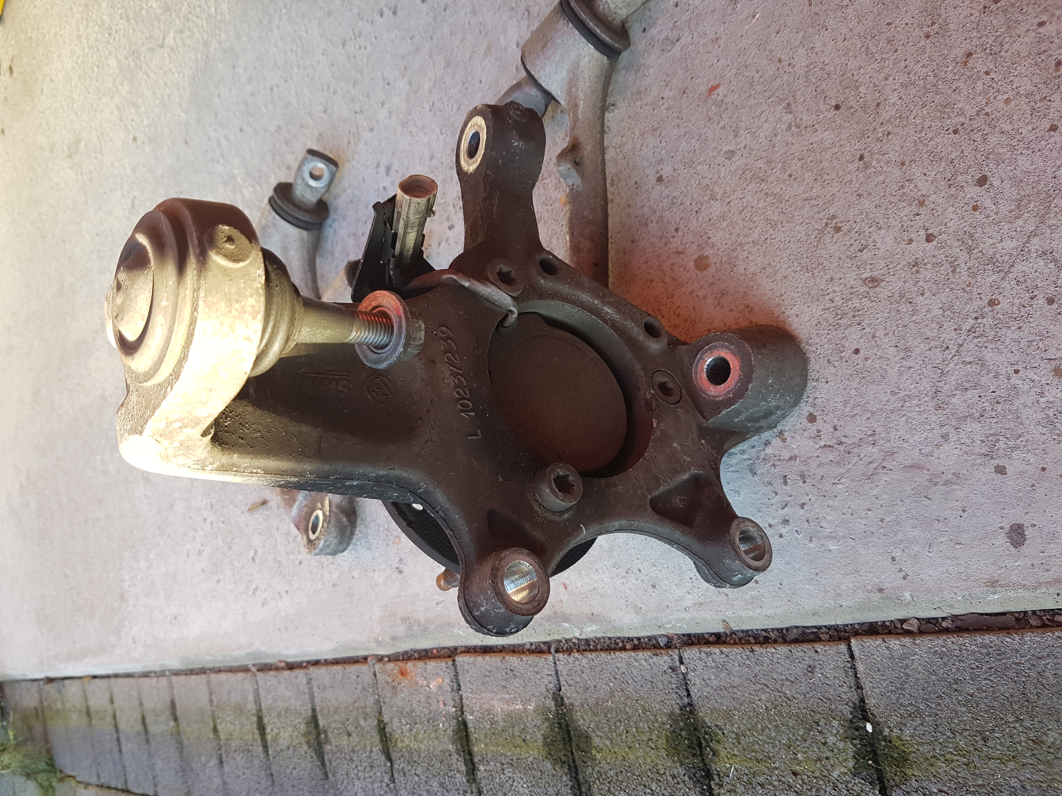

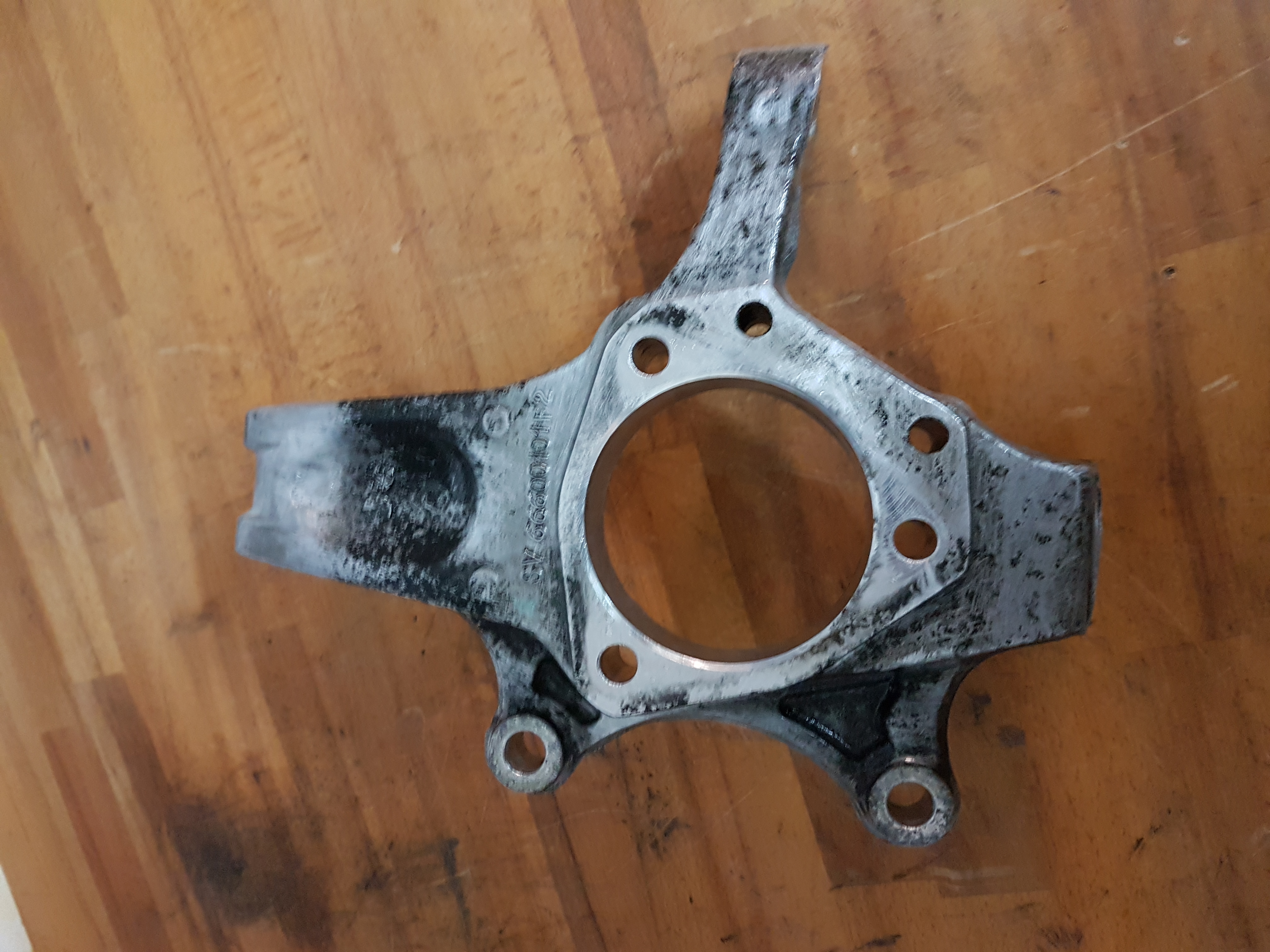

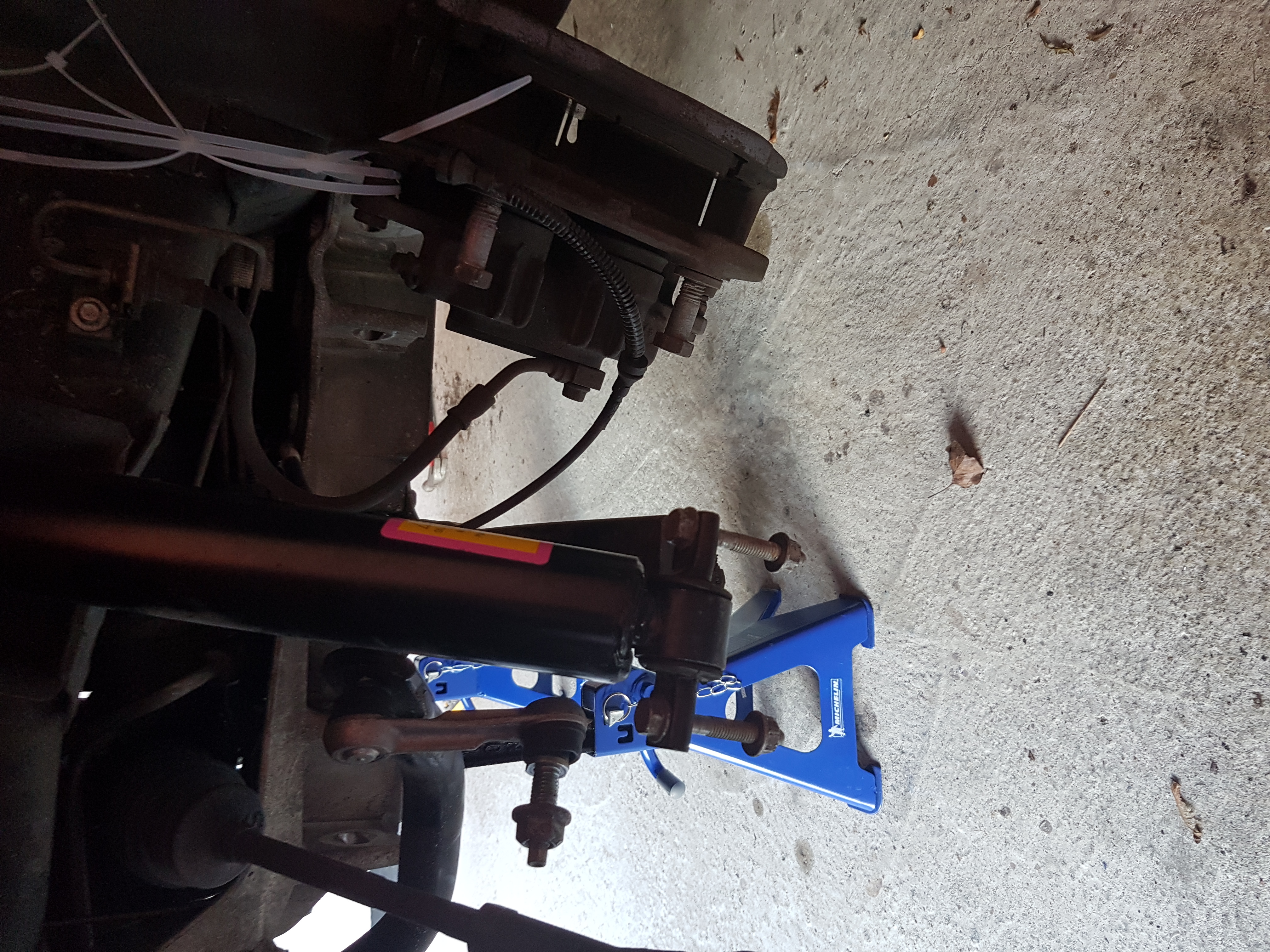

Jetzt an den Bremssattel. Der Achsschenkel lässt sich frei drehen, also kommt man an die Schrauben gut ran. Hier ist der Sattel schon ab, aber man sieht die Position:
Der Sattel wird befestigt, damit die Leitung nicht beschädigt wird:

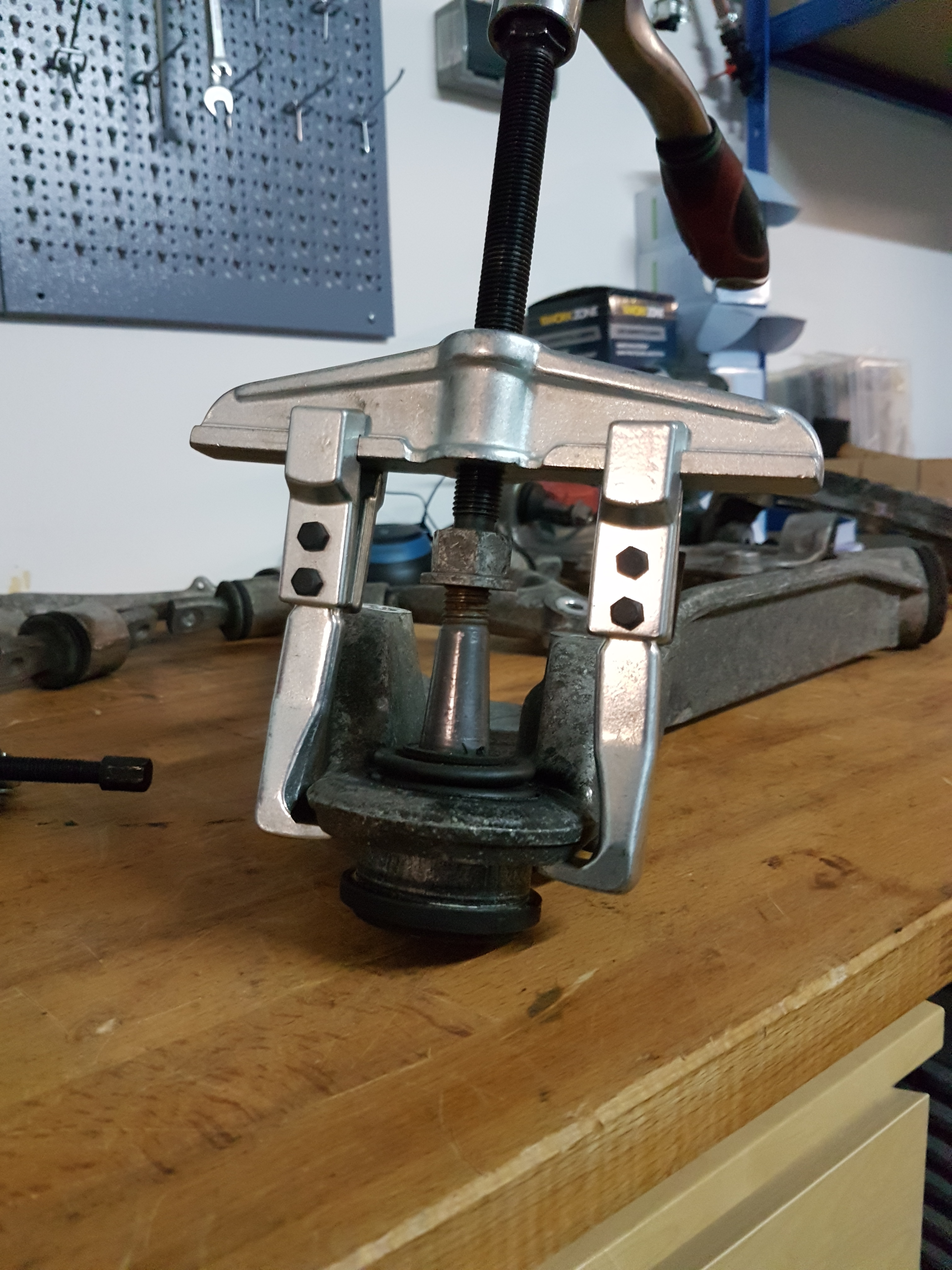

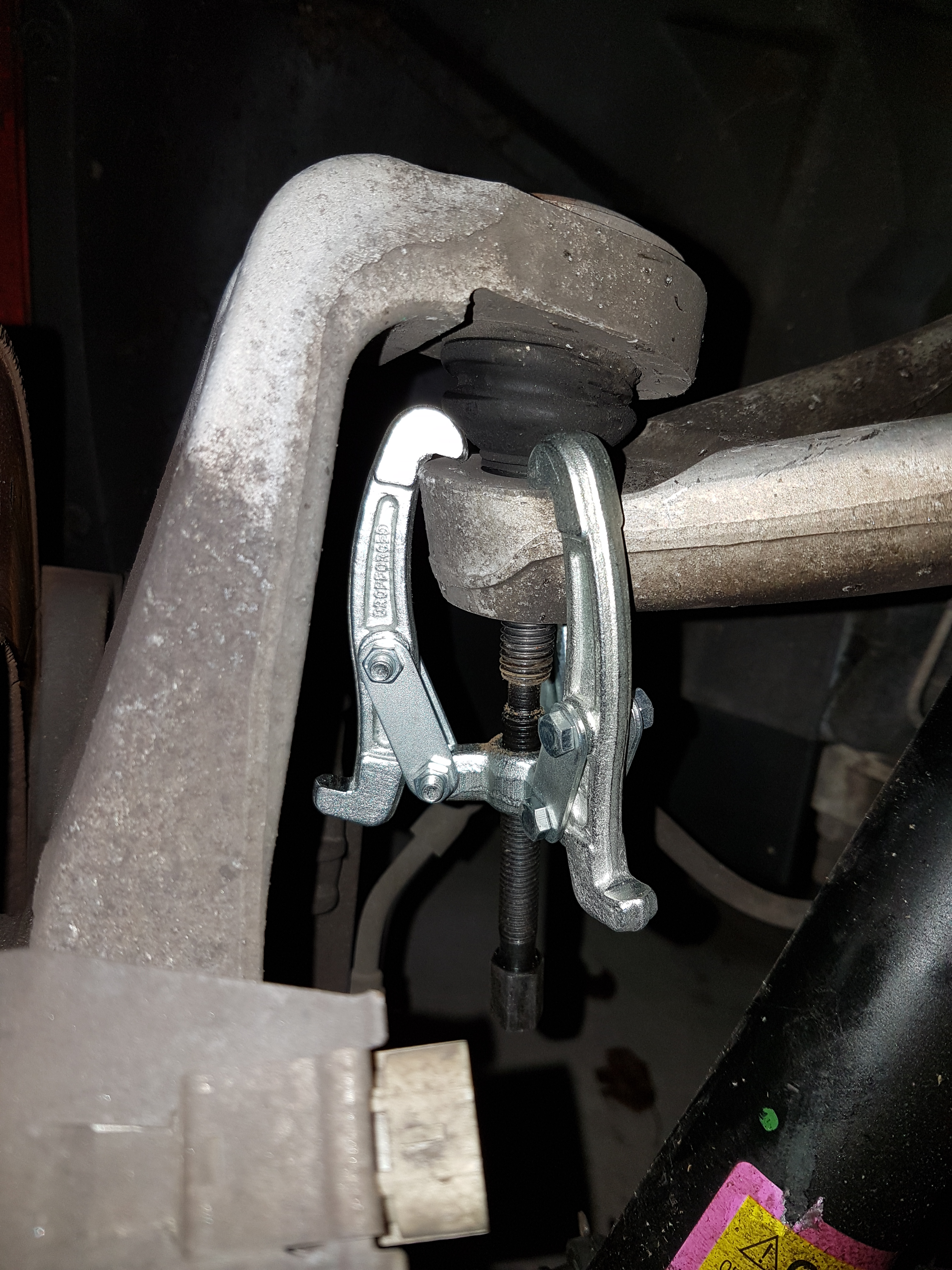

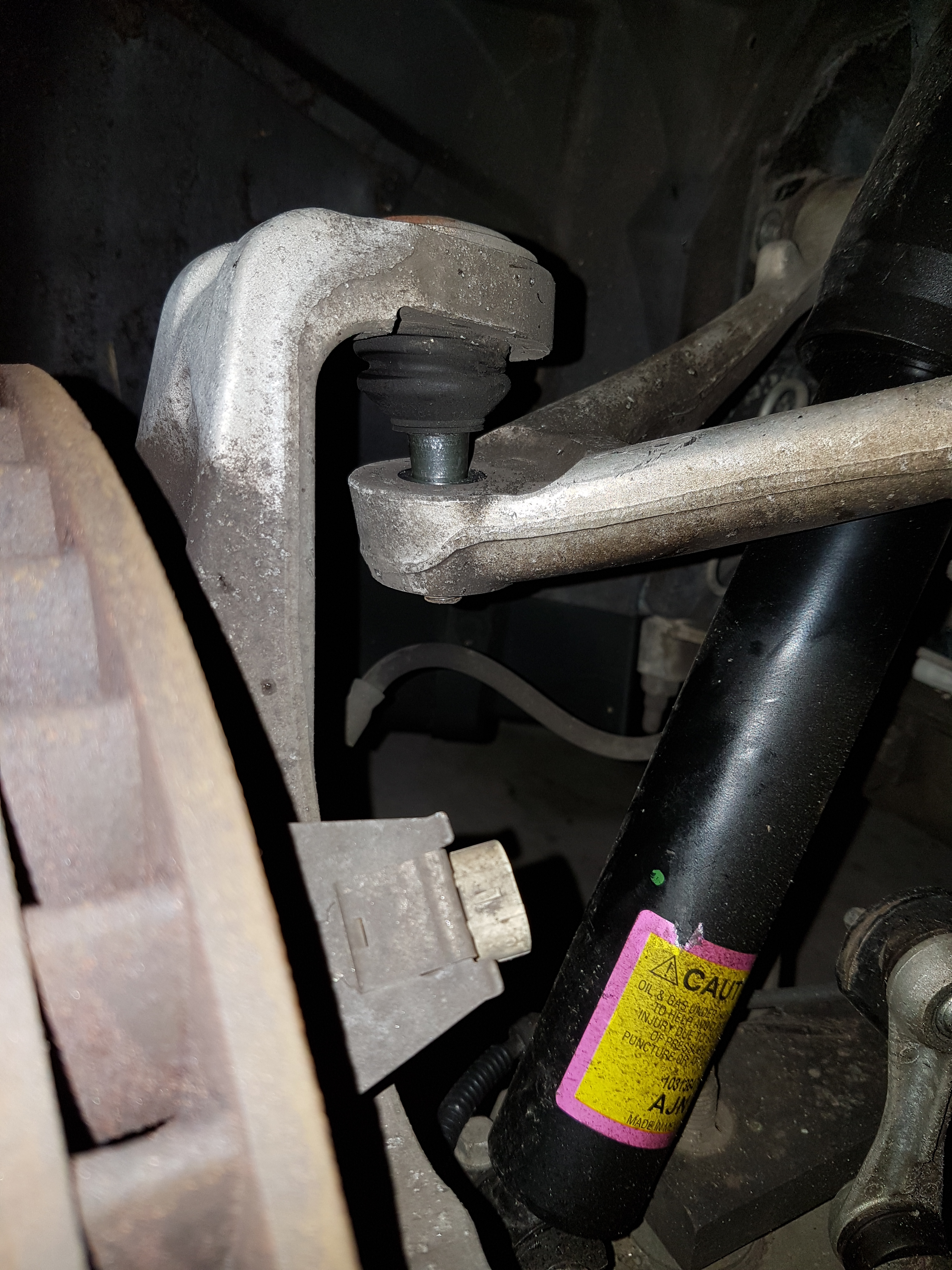

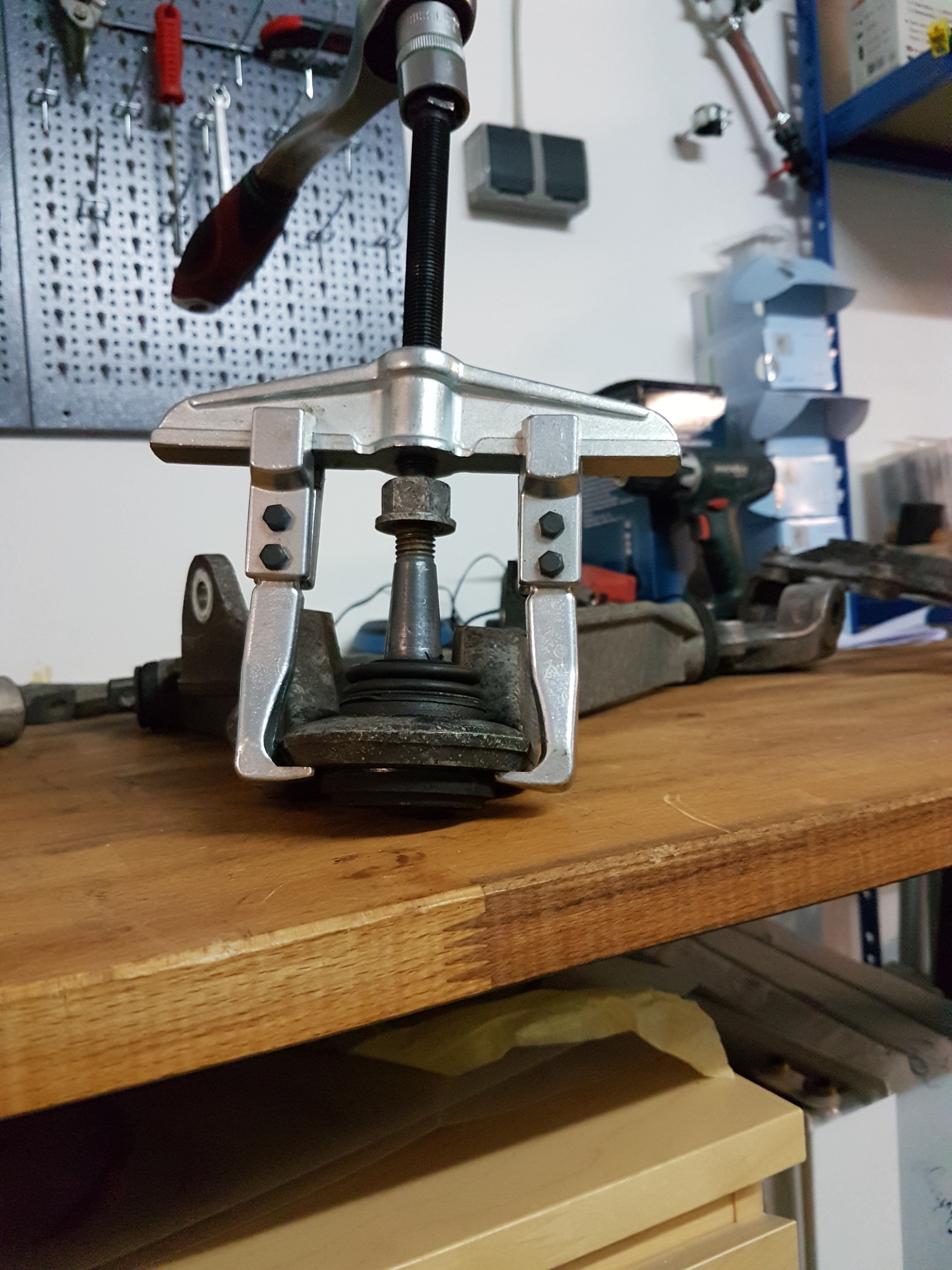

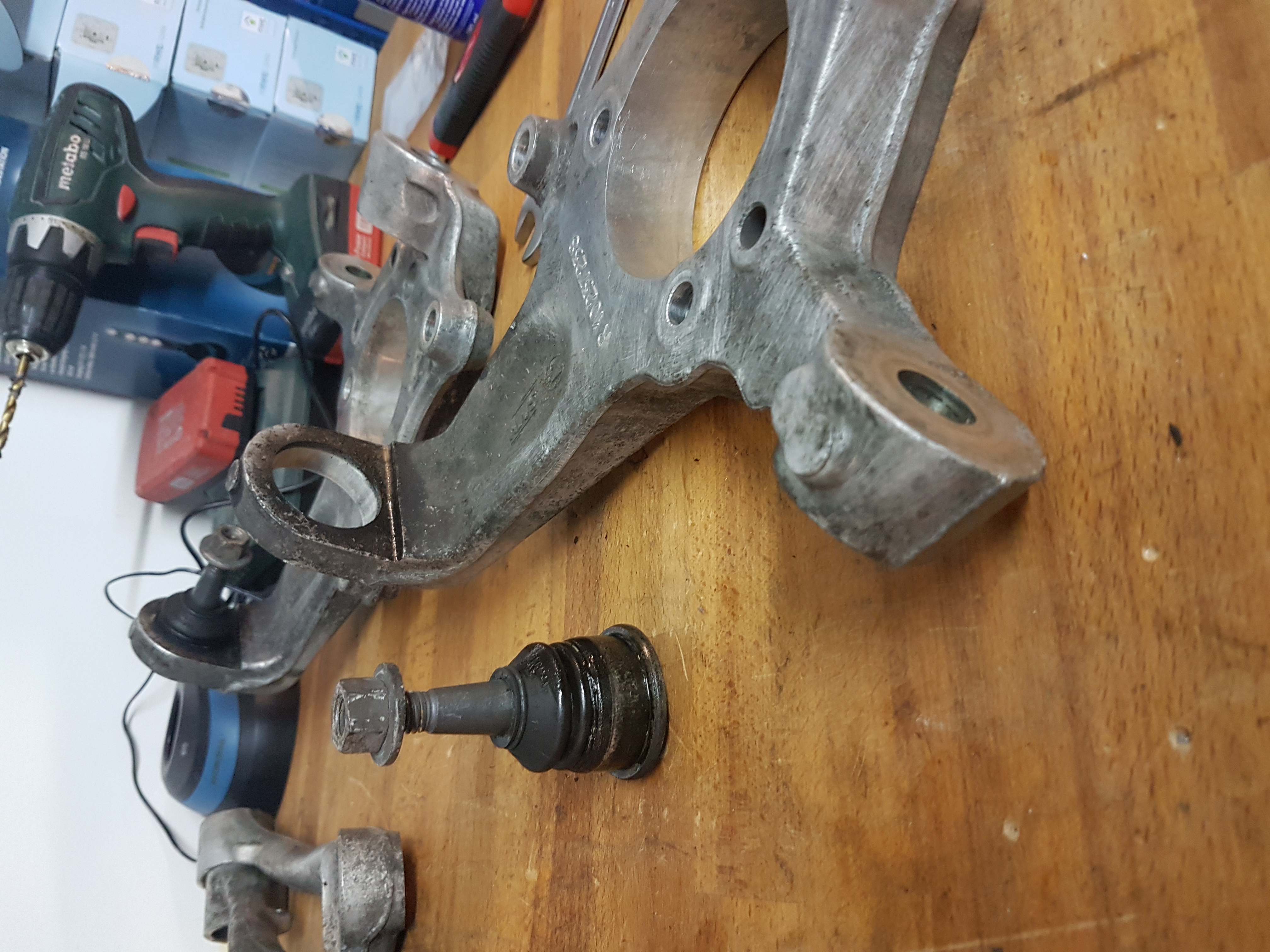

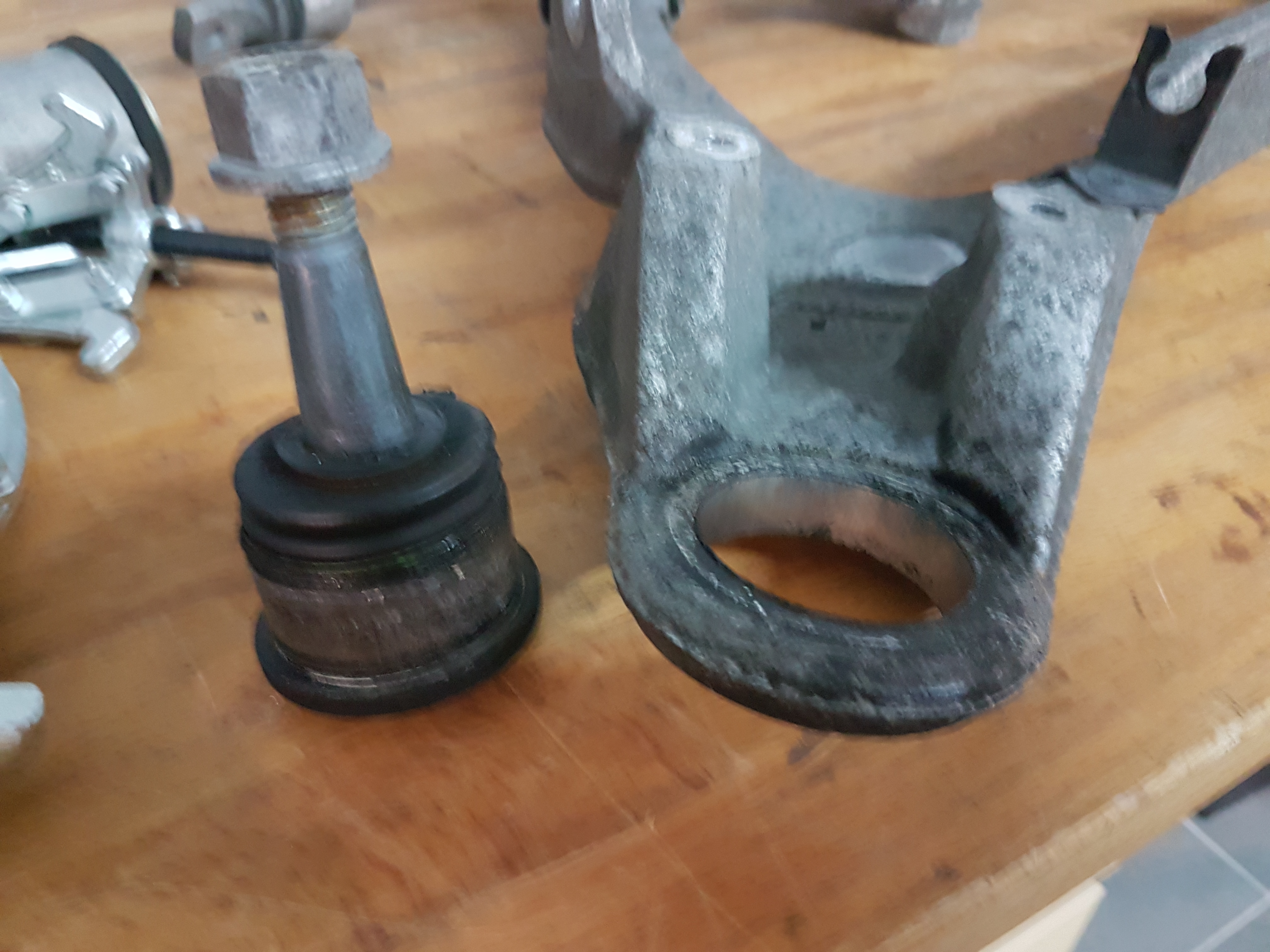

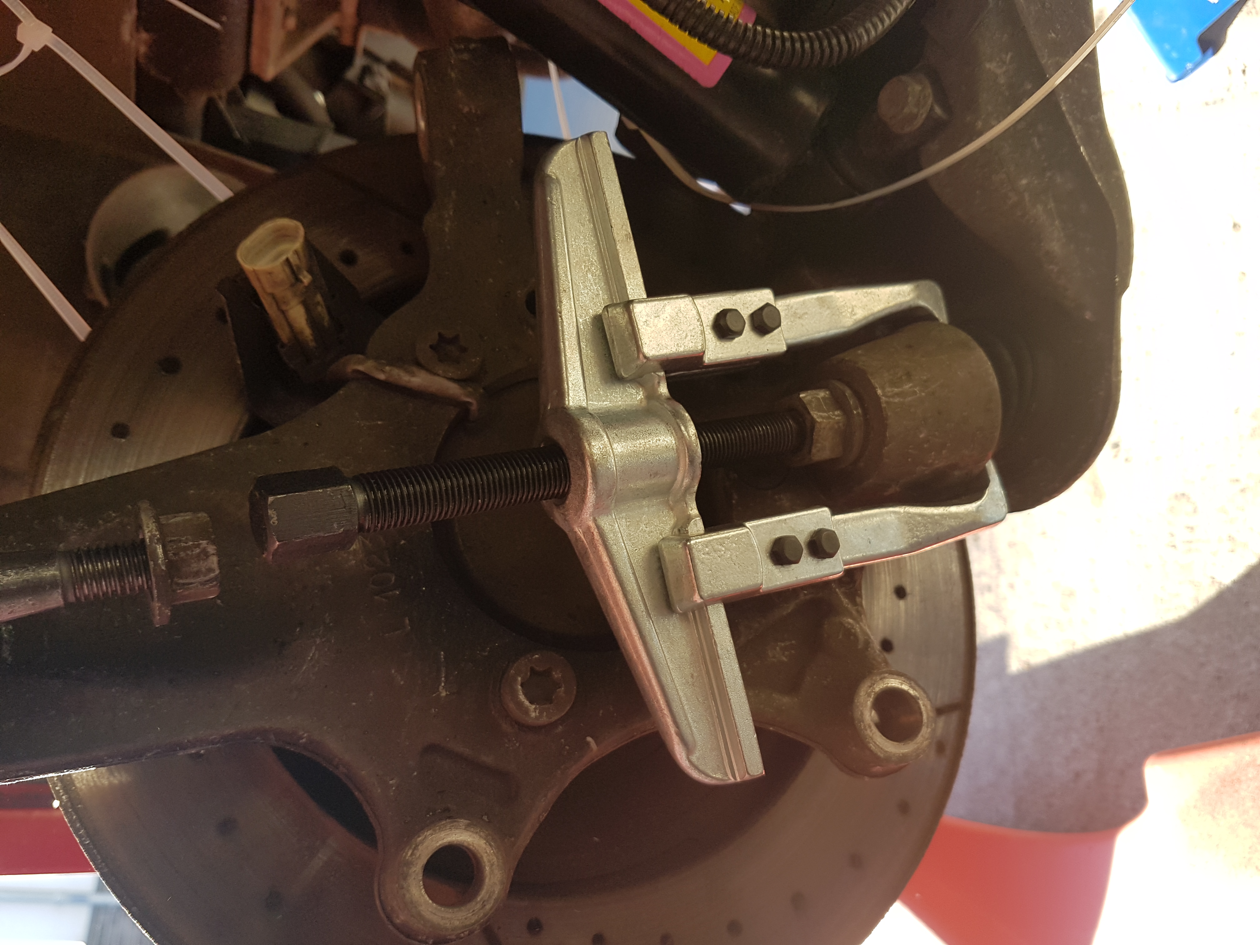

Jetzt ist das untere Kugelgelenk dran. Theoretisch könnte man auch nur den unteren Querlenker lösen um die Gummis zu tauschen, wenn das Gelenk in Ordnung ist.
Hier fehlt mir noch der passende Abzieher, also erstmal Pause.

Fortsetzung 4. Achsschenkel.
Die Mutter vom unteren Kugelgelenk lösen und wie immer auf der Schraube lassen. Abzieher ansetzen.
Vorsicht, die Klammern nicht zu weit reinsetzen, sonst quetscht man nur das Gelenk gegen sich selbst (geht im Achsschenkel konisch auseinander).
Löst sich mit nem schönen Knall.
Jetzt kann man den ganzen Achsschenkel mitsamt Radlager abnehmen.
Das Radlager ist mit drei Sternschrauben befestigt. Einfach rausschrauben (ohne Bild).
Wichtig: Jetzt unbedingt erst das Kabel vom ABS-Sensor aushaken und zur Seite legen!
Lässt sich nach oben raushebeln.
Damit sind wir schon bei

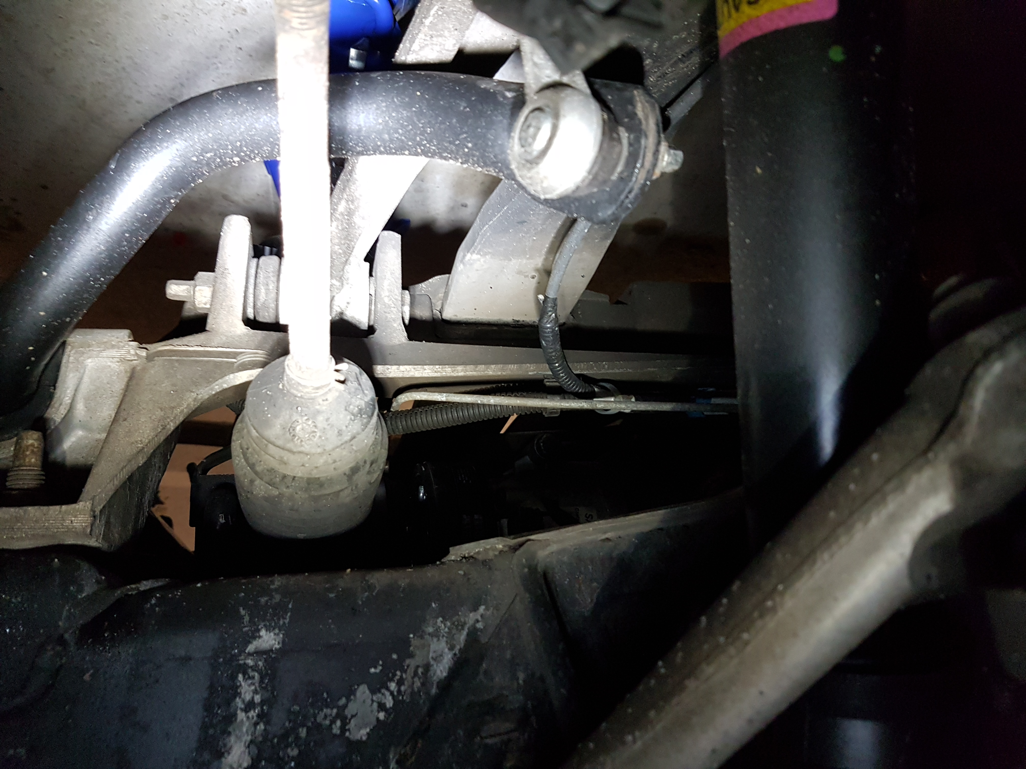

5. unterer Querlenker
Einfache Nummer.
Zuerst die Pendelstütze beidseitig lösen. 18er Maulschlüssel und 8er zum Gegenhalten.
Wer hier noch die Plastikvariante hat, ab in die Tonne damit.
Der Stabi ist jetzt nur noch an 4 Schrauben am Querträger fest, wer den wechseln möchte, guter Zeitpunkt. C6Z06 hat sich bewährt.
Bevor wir jetzt den Stoßdämpfer unten lösen, wird der Querlenker abgestützt, z.B. mit dem Wagenheber. Sonst verkanten sich die Dämpferschrauben. Dann raus damit. 13er Nuss unten und 13er Schlüssel zum Gegenhalten oben.
Jetzt wieder wichtig!
Mit dem weißen Edding wird die Position aller 4 Scheiben auf den unteren Querlenkerschrauben markiert. An jeder Seite nen schönen Strich bis auf den Rahmen ziehen, so dass nachher wieder möglichst genau eingebaut werden kann. Sonst fahrt ihr rum wie Achmed mit seinem 3er...
Erst danach kommen die Schrauben raus. Muttern anlösen (21er), dann klappt der Querträger runter. Dann können die Schrauben raus. Querträger rauswackeln, und am besten die Schrauben wieder mit Scheiben an ihren Platz zurück.
Die vordere Blattfeder ist jetzt komplett entspannt. Wer ein Gewindefahrwerk einbaut, die 4 Schrauben an den beiden Haltern unterhalb des Querträgers lösen und weg damit. Natürlich muss man vorher nicht beider seiten komplett zerlegen, es reicht dann, die Feder komplett zu entspannen. Obere Querlenker an Karosse lösen, Stoßdämpfer raus und Pendelstütze lösen, auf einer Seite den Spurstangenkopf raus, Achsschenkel zur Seite drehen und die Federhalter lösen. Die Feder lässt sich dann zur Seite rausziehen, fällt auf der anderen Seite auf den Boden und kann von dort komplett rausgezogen werden.
Ich mach den Kram dann erstmal sauber...
Einfache Nummer.

Erstmal noch ein Hinweis zu den Radlagern...
Es kann sein, dass die versenkte der drei Schrauben sich nicht komplett rausschrauben lässt, sondern irgendwann verklemmt.
Dann muss man halt einfach das Radlager soweit rausziehen, wie es geht, und die Schraube durchsägen.
Wenn die ganzen Teile halbwegs sauber sind (Kärcher, Drahtbürste, Bremsenreiniger) kann man weiter zerlegen.
Besser gehts nicht...
Jetzt können wir anfangen mit
6. Gelenke auspressen

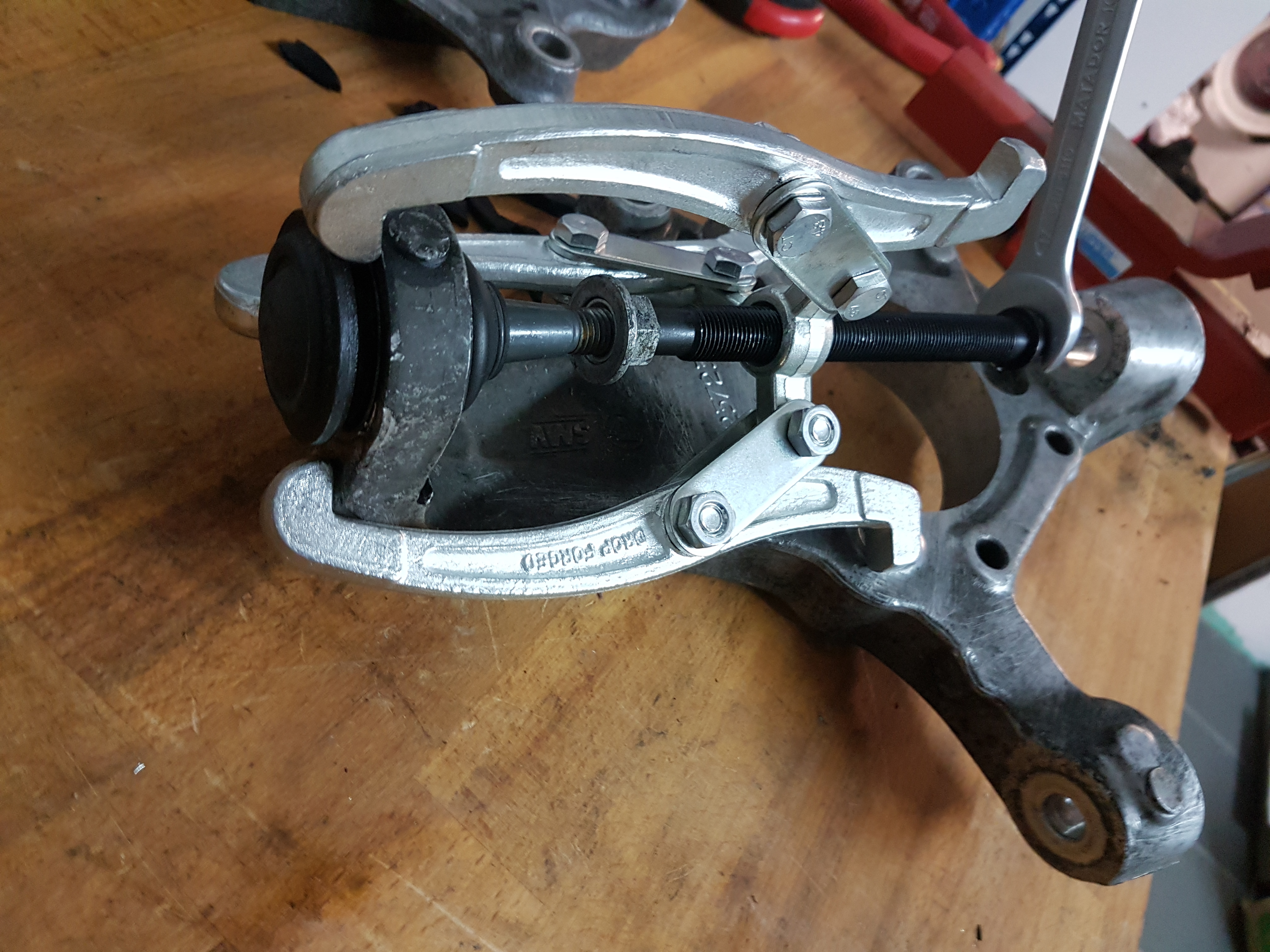

Hier braucht man nur die passenden Abzieher und vor allem Geduld.
Der untere geht nur mit dem Parallelabzieher runter. Für den 3fachen ist nicht genug Platz.
Sauber und mittig auf der Schraube ansetzen, um das Maximum an Auflagefläche rauszuholen. WD40 benutzen. Nicht verkanten! Sollte der quer kommen, neu ansetzen.
Langsam und gleichmäßig den Druck erhöhen. Das Gelenk geht recht gut raus, sobald man den benötigten Druck einmal hat. Kann mir nicht vorstellen, dass das dem Querträger was ausmacht.
So ähnlich auch beim oberen Kugelgelenk, nur passt hier der Abzieher mit den drei Klammern. Auch hier wieder sauber aufsetzen! Sobald beim Anziehen was kippt, von vorn beginnen.
Langsam, gleichmäßig und gerade arbeiten. Ist der Anfangsdruck überwunden, geht es locker weiter.

7. Obere Gummis abziehen
Abziehen hier wörtlich. Die Dinger kann man fast mit der Hand rausholen.
Zuerst mit einem Cuttermesser die schmalere Gummiseite abschneiden, so dass sie nicht mehr übersteht.
Dann einfach in einen Schraubstock einspannen, wackeln und ziehen. Am Anfang kurze Gegenwehr, mehr nicht.
Hier sieht man, warum man das große Set kaufen sollte. Ich hätte keinen Bock, die verklebten Gummis da runterzukratzen.
Untere Gummis folgen... sieht schwieriger aus.
