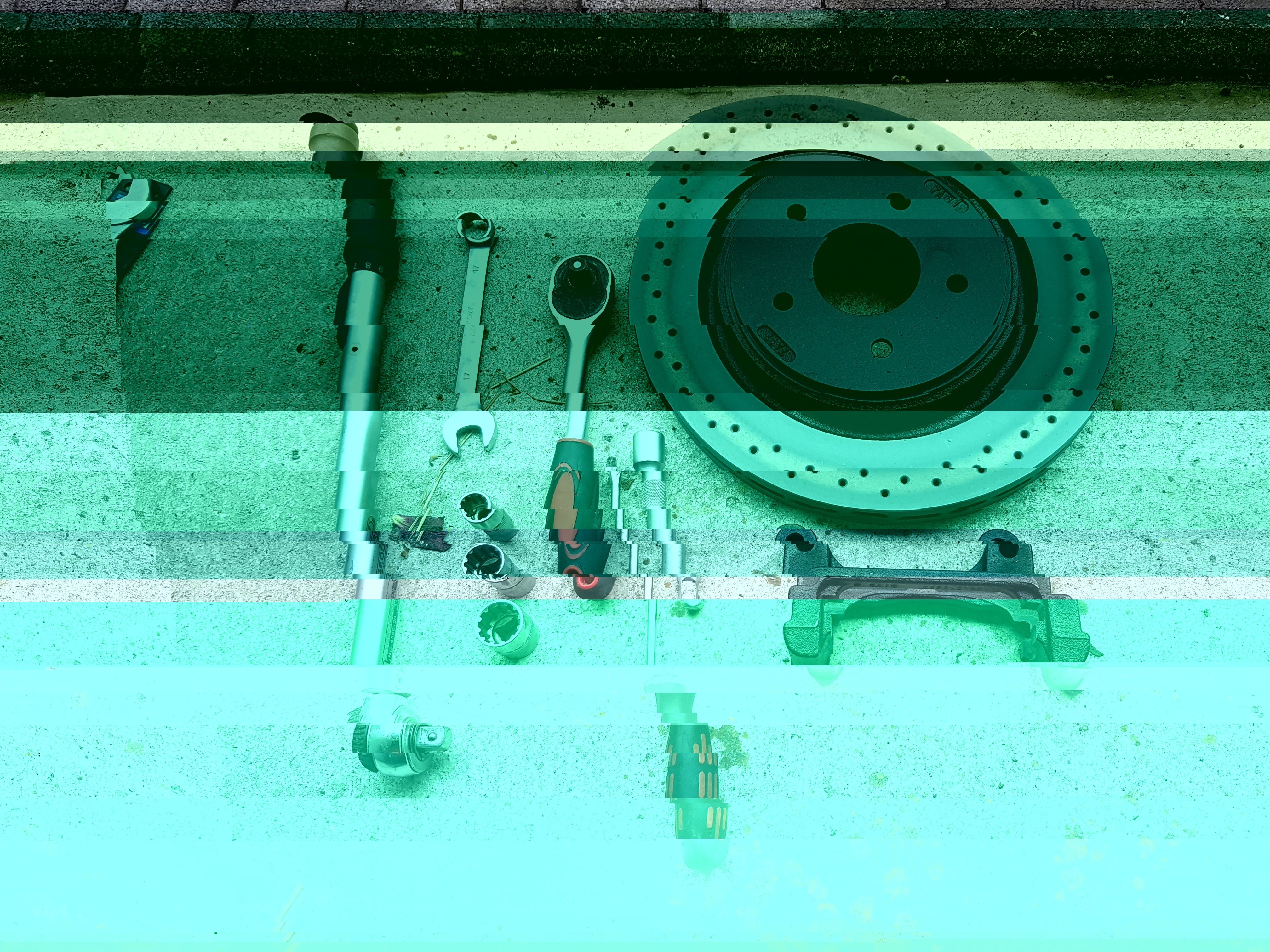

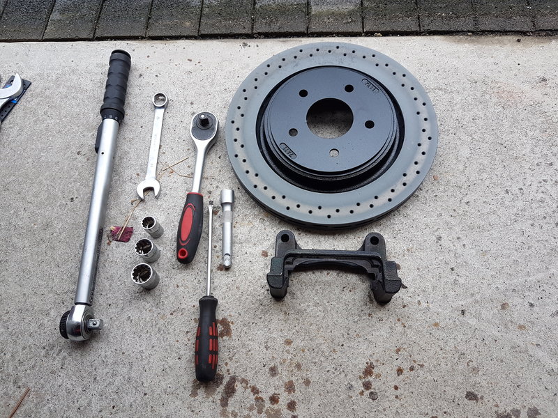

Werkzeug:
Drehmomentschlüssel
Knarre mit 15er, 19er Nuss (+21er falls die Scheiben gewechselt werden oder Z51-Umbau)
17er Maulschlüssel
ggf. Schraubenzieher und ne Verlängerung

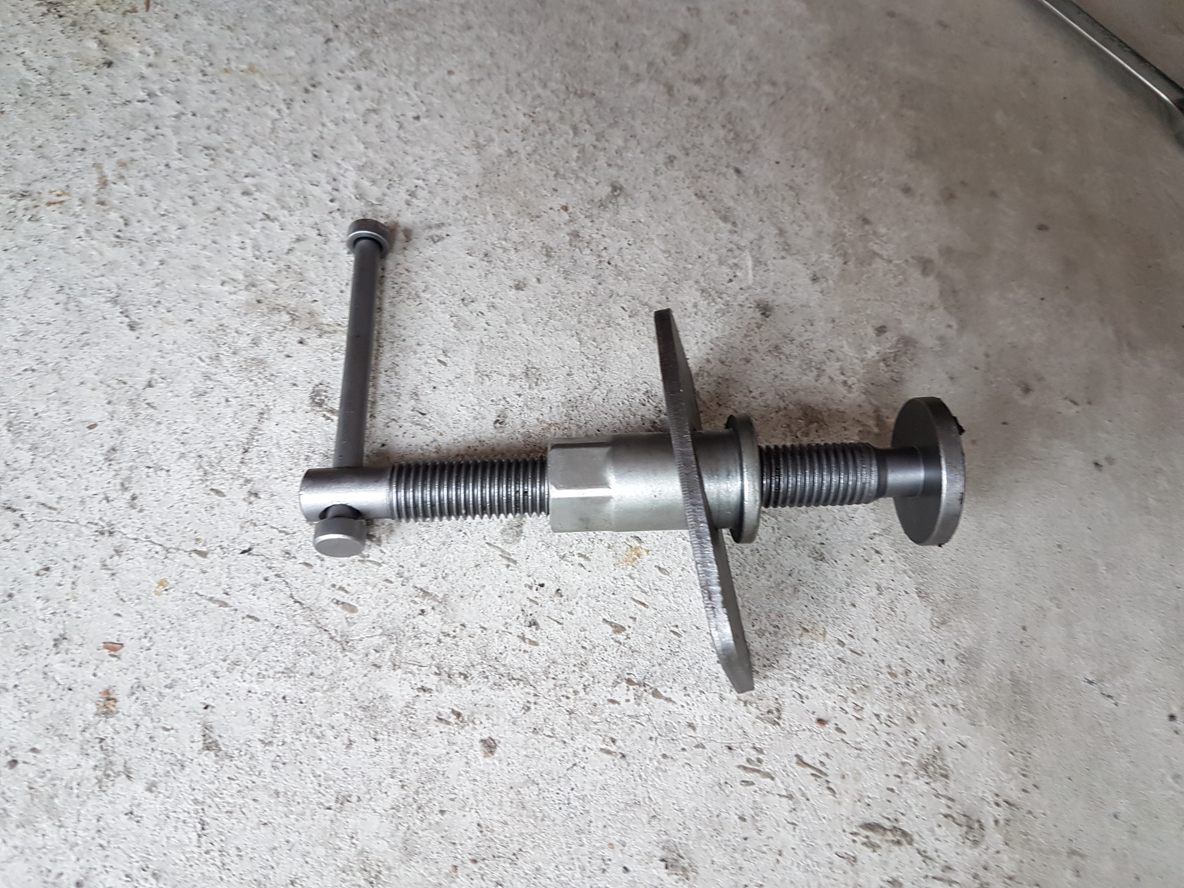

Bremssattelrücksteller (oder ne passend gebaute Gewindestange mit Blech oder Holzklotz...)
Material:
Scheiben, Beläge mit neuer Schraube für Bremszangenhalter (normal im Set dabei)
Bei Umbau auf Z51: Bremszangenhalter mit neuen Führungsbolzen
Bei Wechsel der Scheiben oder Umbau auf Z51: Loctite rot

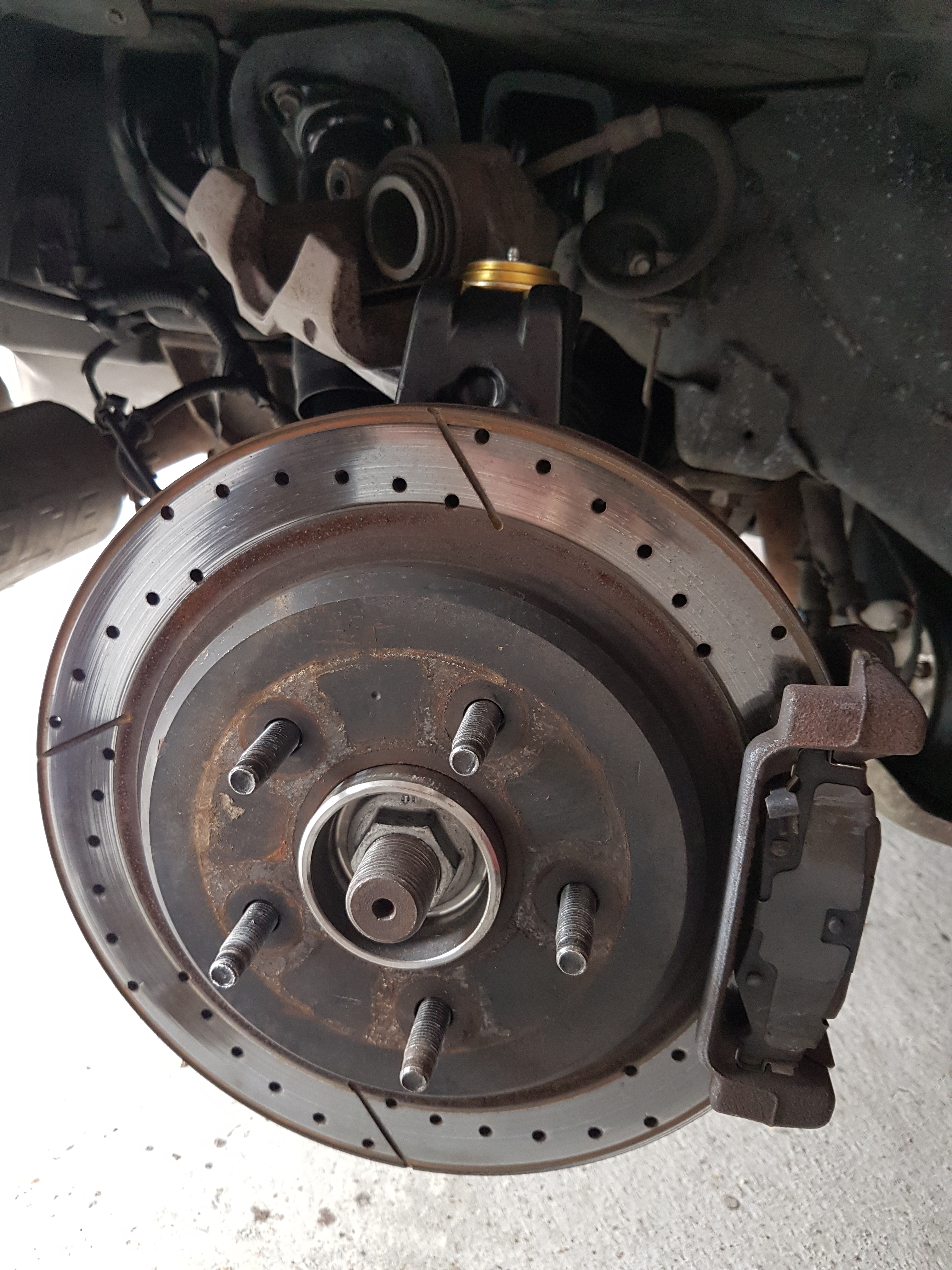

Vorher:
Erstmal aufbocken und Felge runter.
Wer nur die Beläge wechseln möchte, braucht eine (!) äußere Schraube zu lösen, die inneren sind vom Bremssattelhalter.

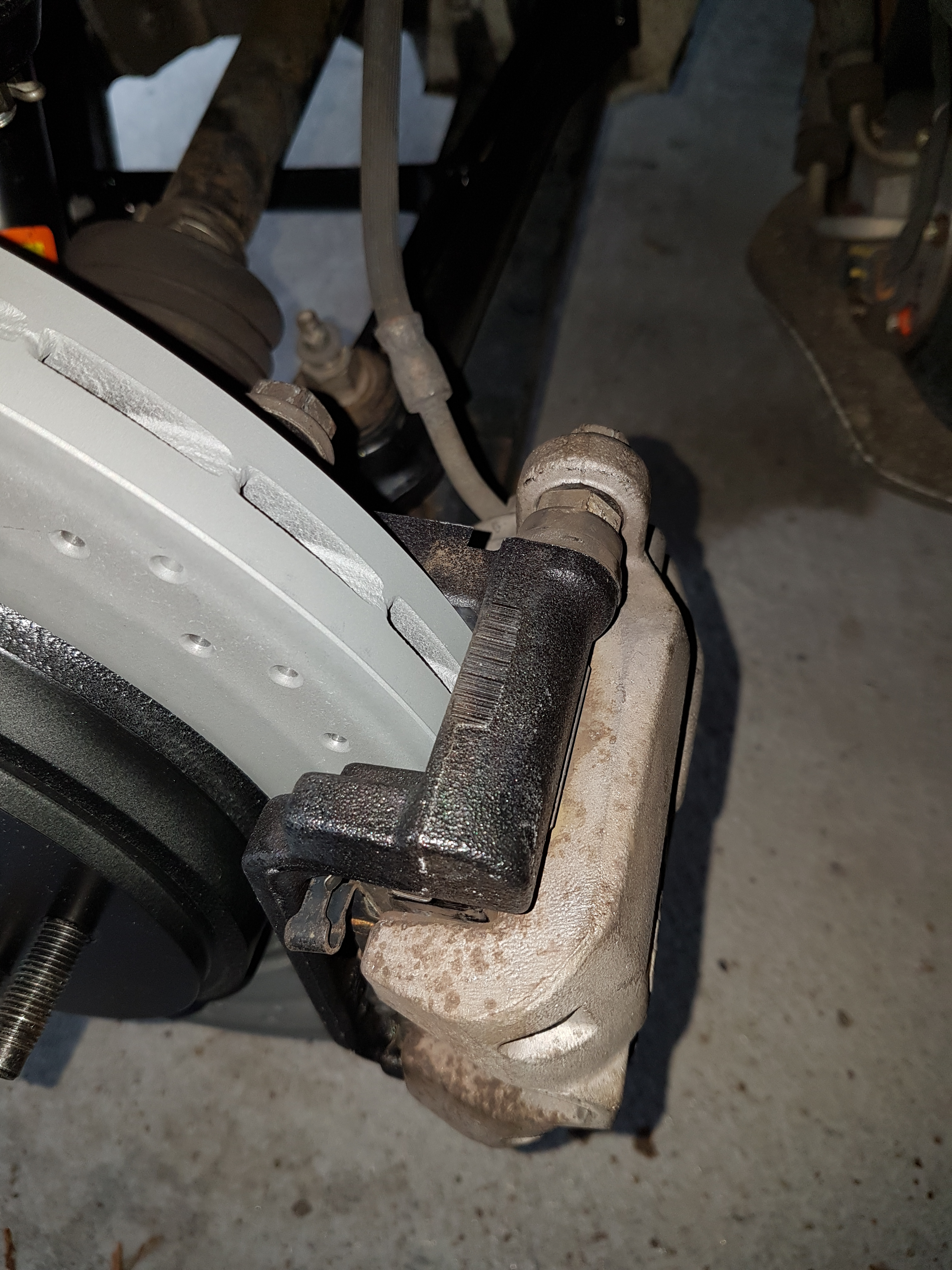

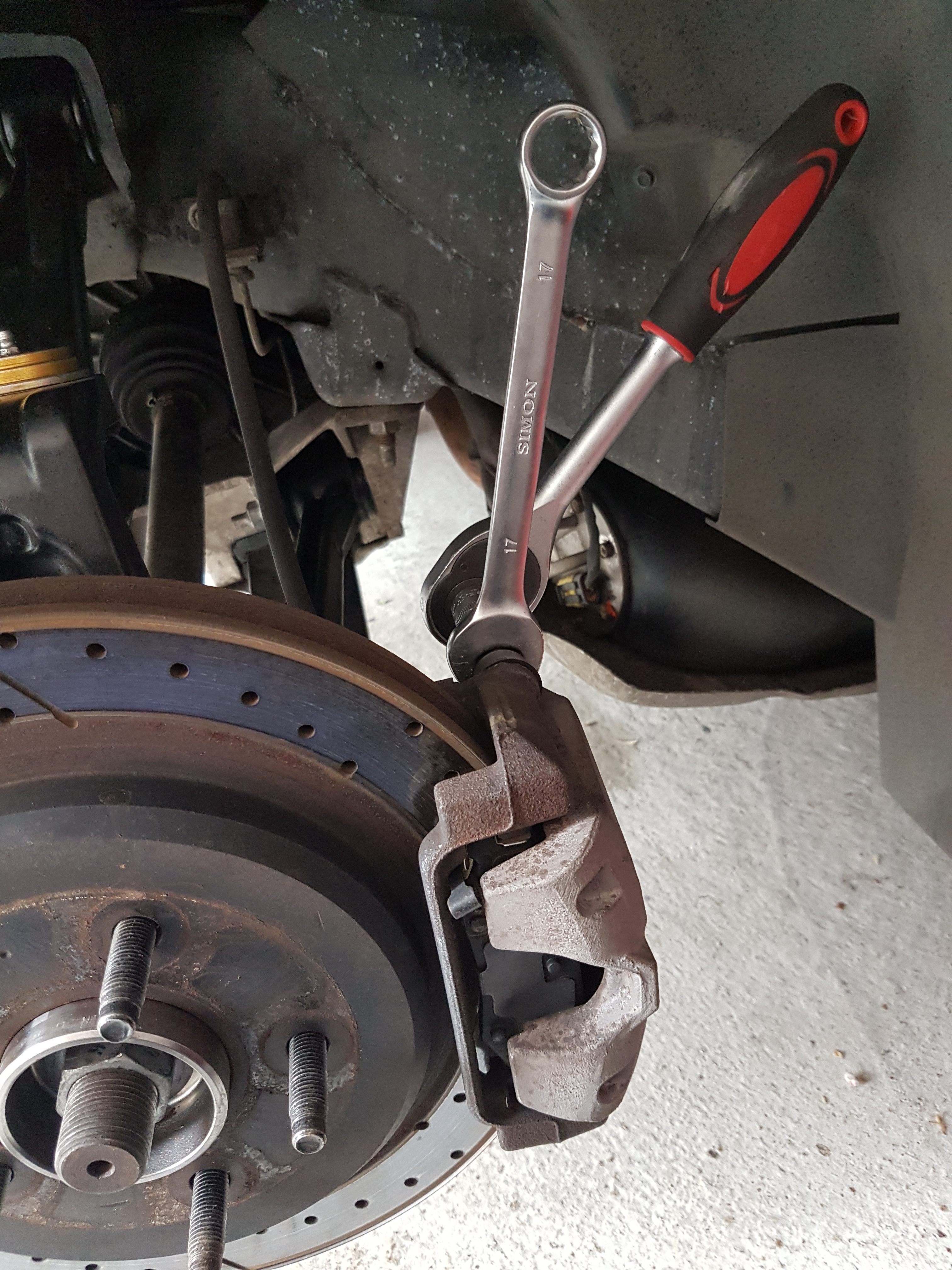

Erstmal den Sattel runter (wegklappen): Äußere Schrauben mit 15er lösen und mit dem Maulschlüssel gegenhalten (untere äußere Schraube lösen) und entfernen
Wer nur die Beläge tauscht nimmt die untere Schraube (sonst reicht die Bremsleitung nicht) und ist hier fertig mit Schrauben!
Bremssattel abziehen (hochklappen)

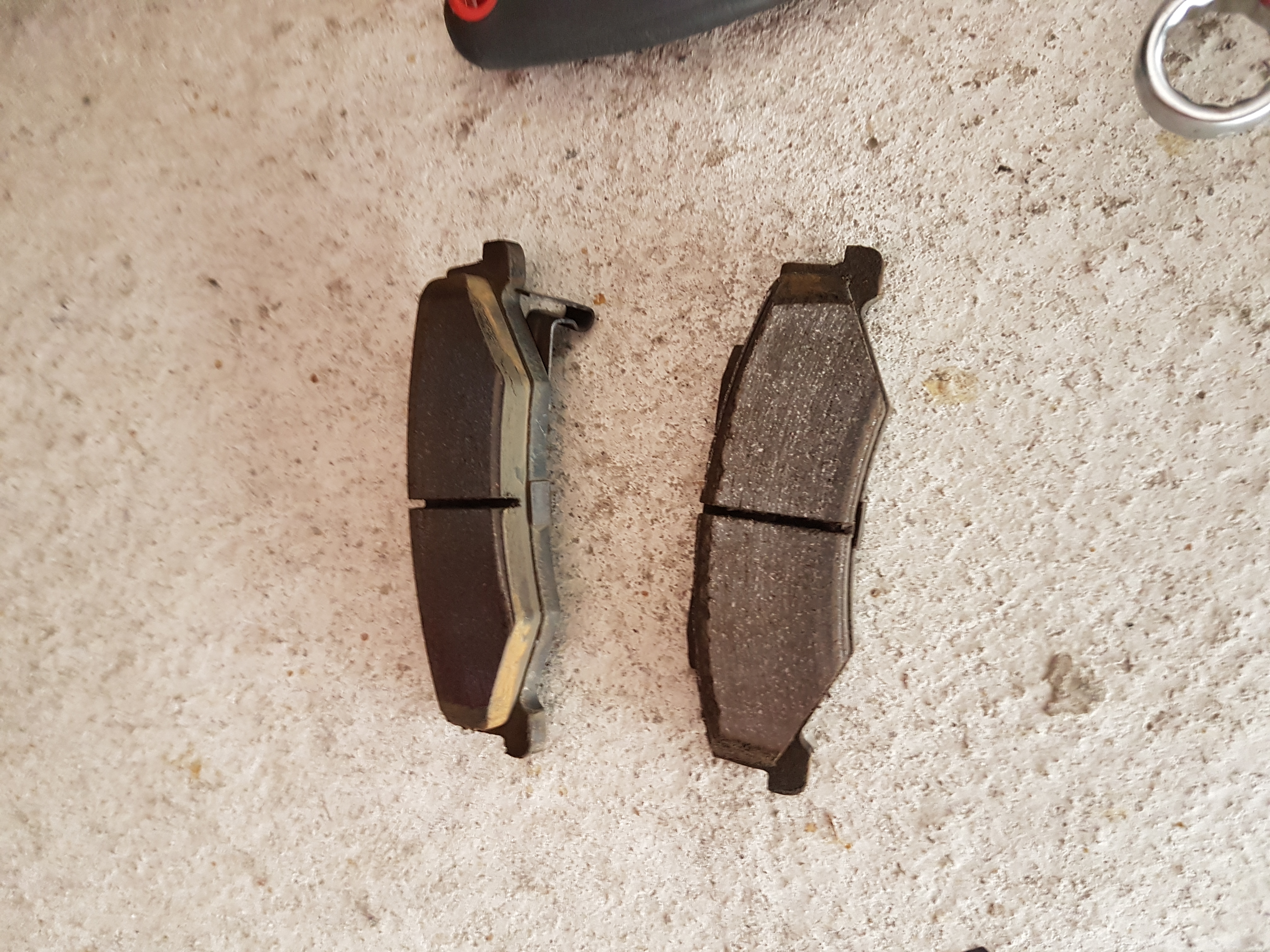

Beläge abnehmen

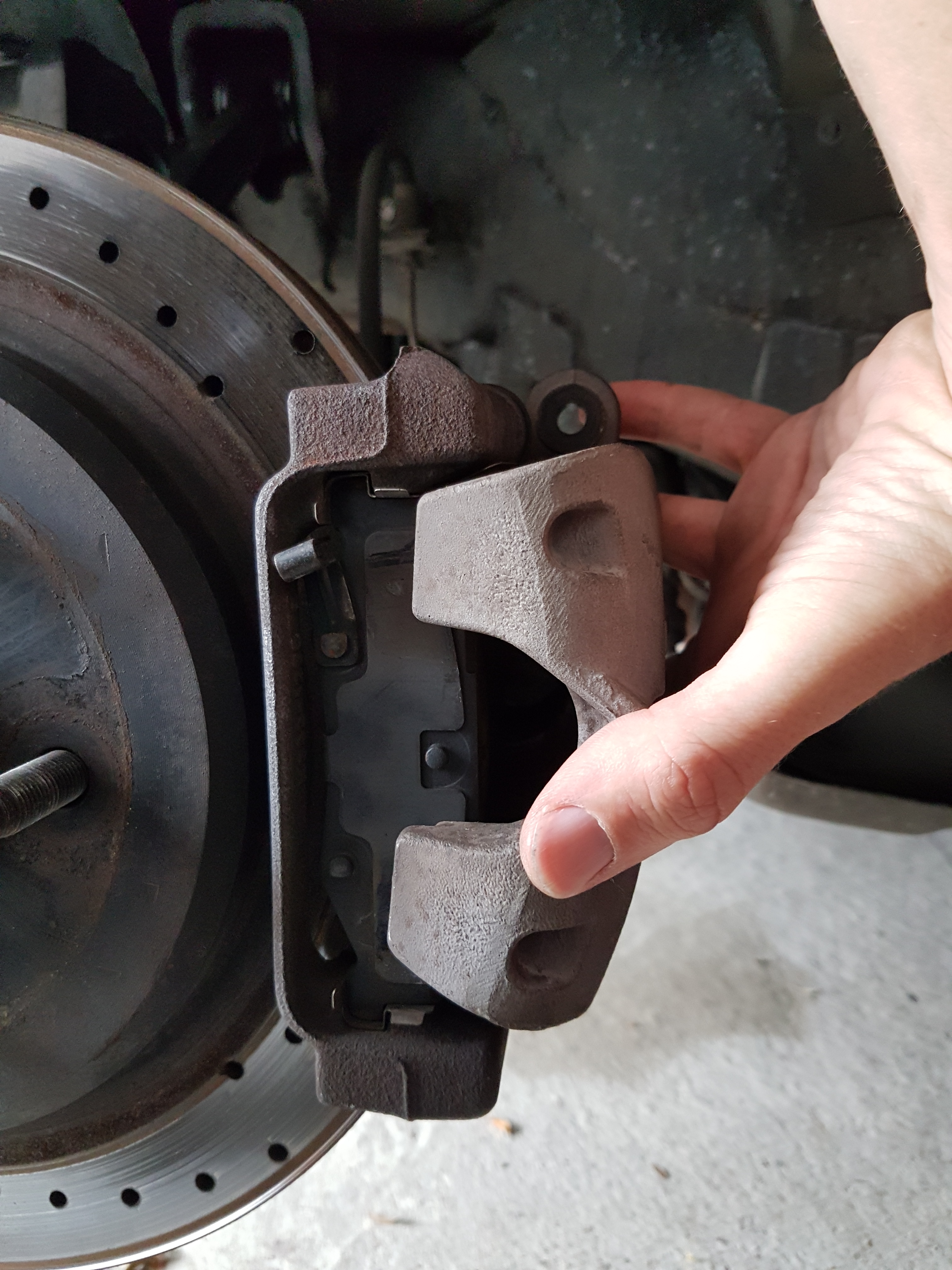

nackte Zange

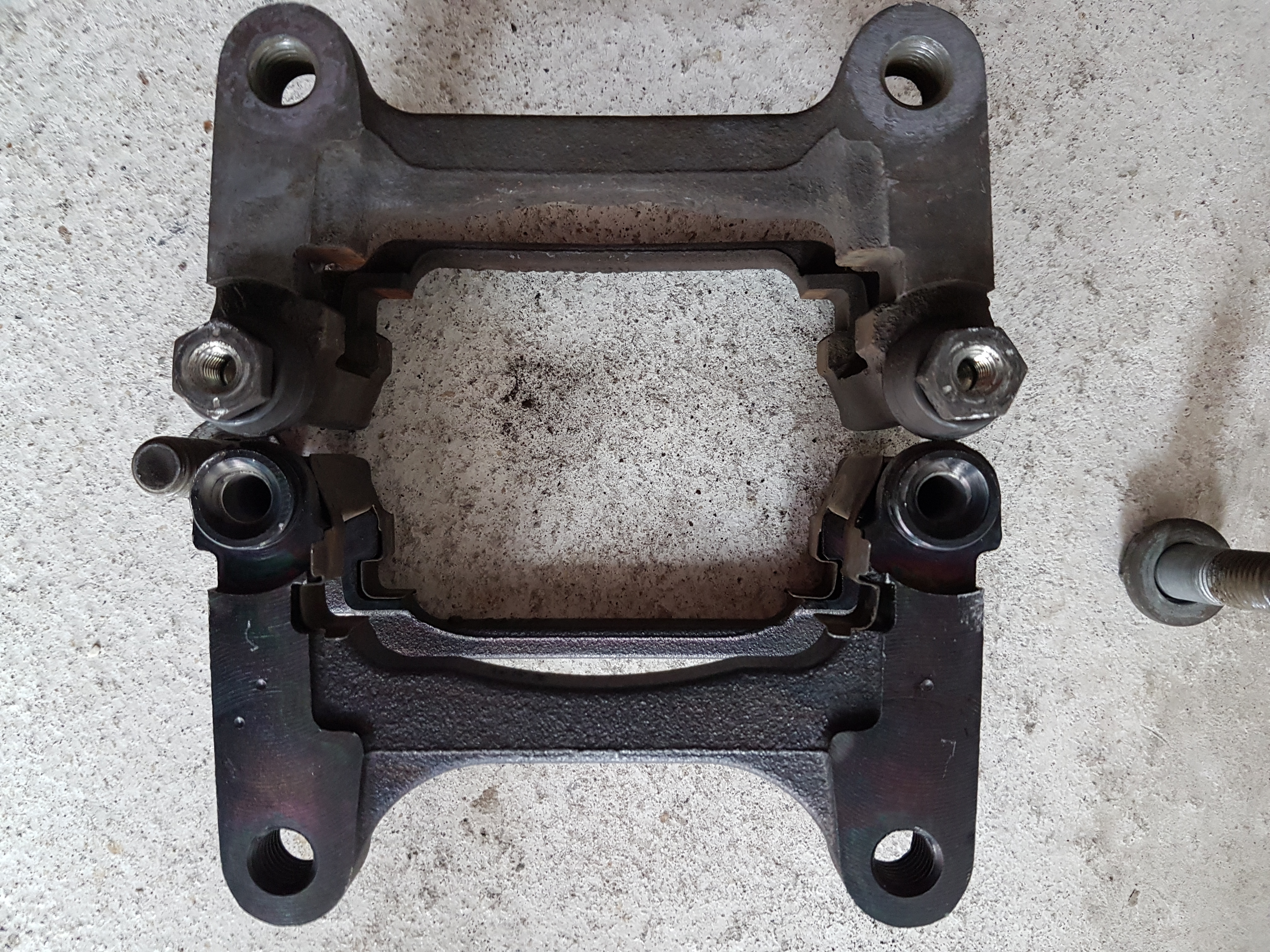

Jetzt kommen die dicken 21er Schrauben auf der Rückseite raus und der Halter ab.
Der C6Z51 Halter rückt die Zange ein kleies Stück nach außen, damit Platz für die größere Scheibe ist. Vergleich:
Die Führungsbolzen kommen aus dem alten Halter raus, werden gereinigt (oder erneuert), eingefettet und in die neuen Halter eingesetzt. OHNE das Fett irgendwo anders zu verteilen!

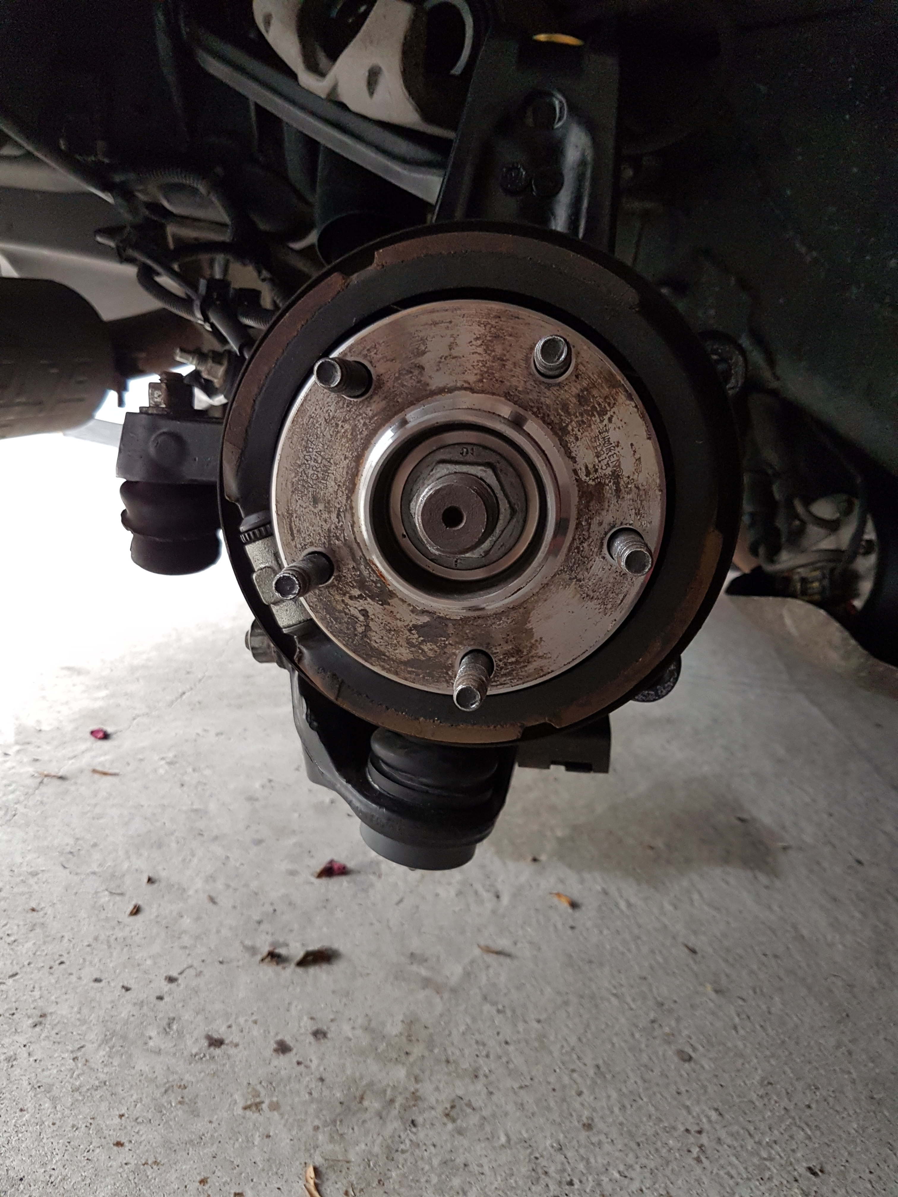

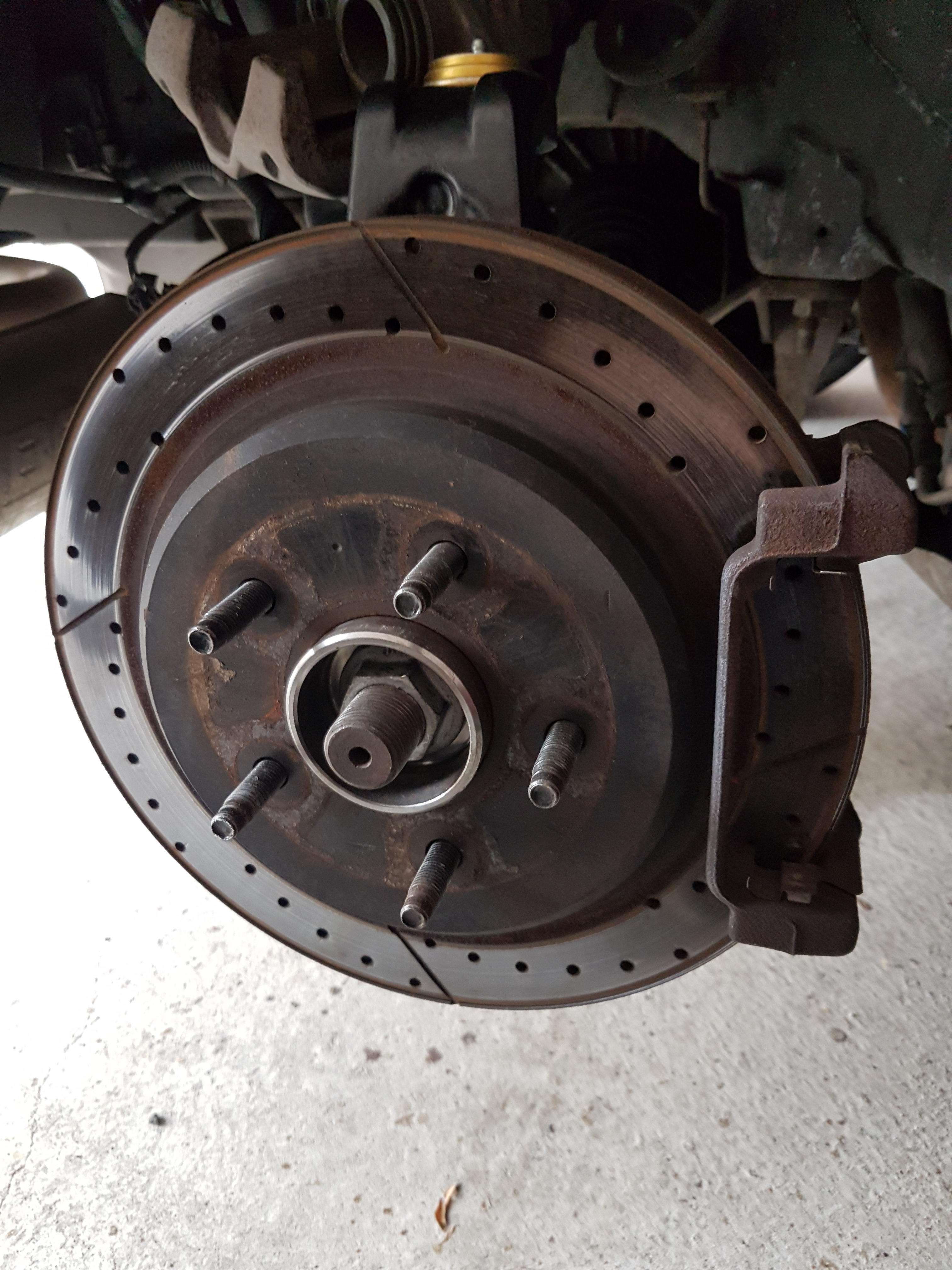

Bremsscheibe hinten in einer geraden Bewegung abziehen. Natürlich ohne gezogene Handbremse...

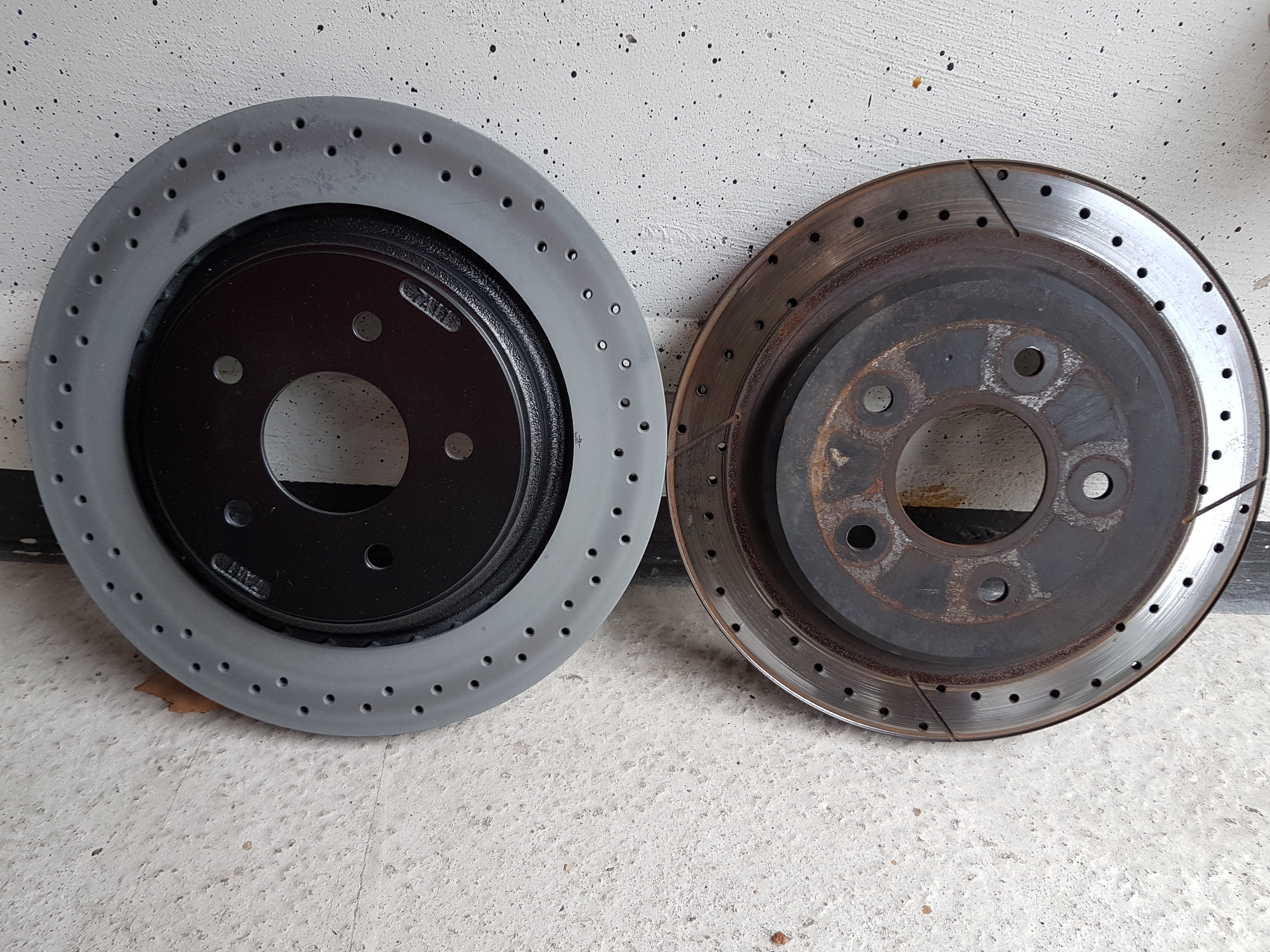

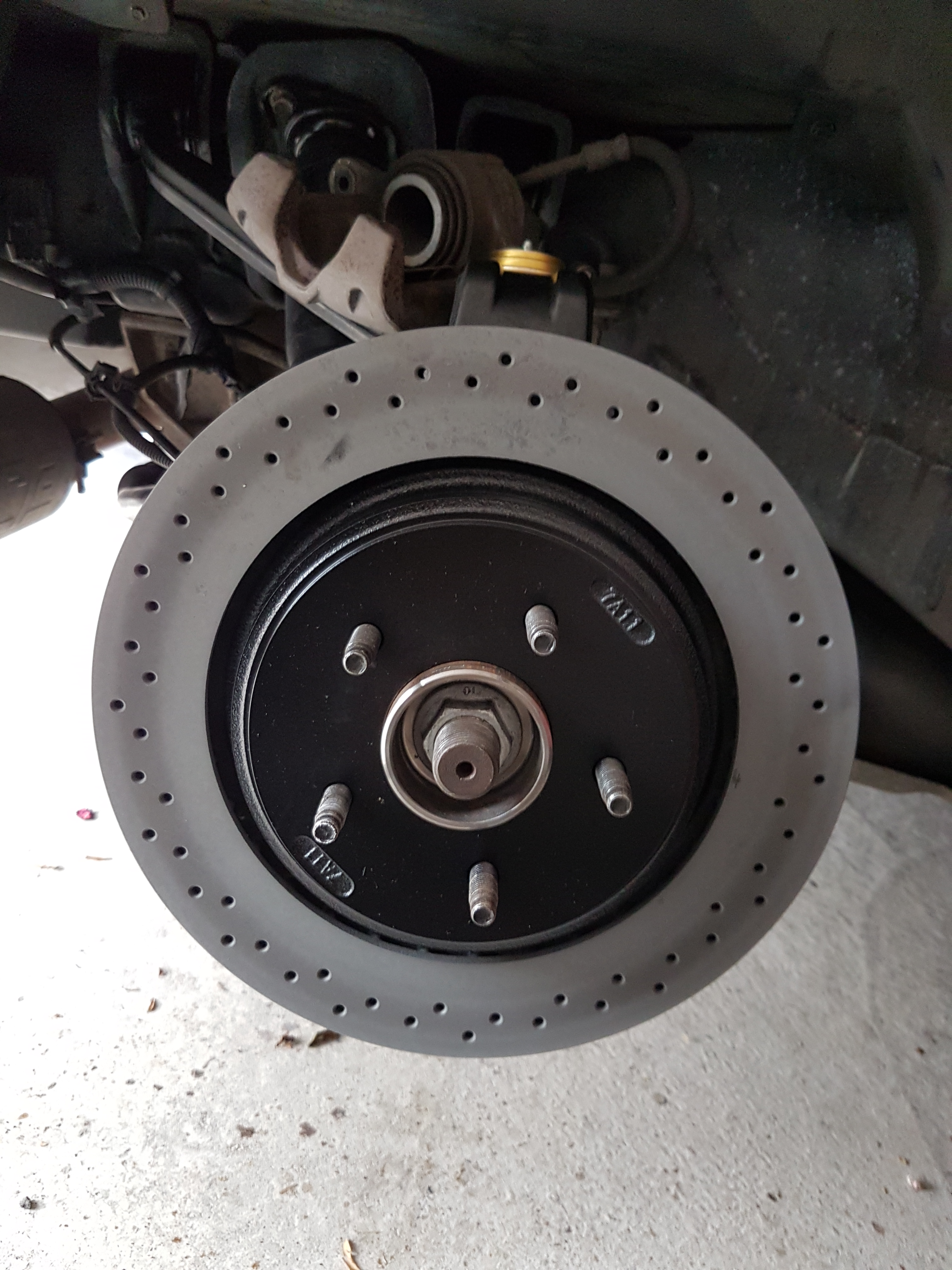

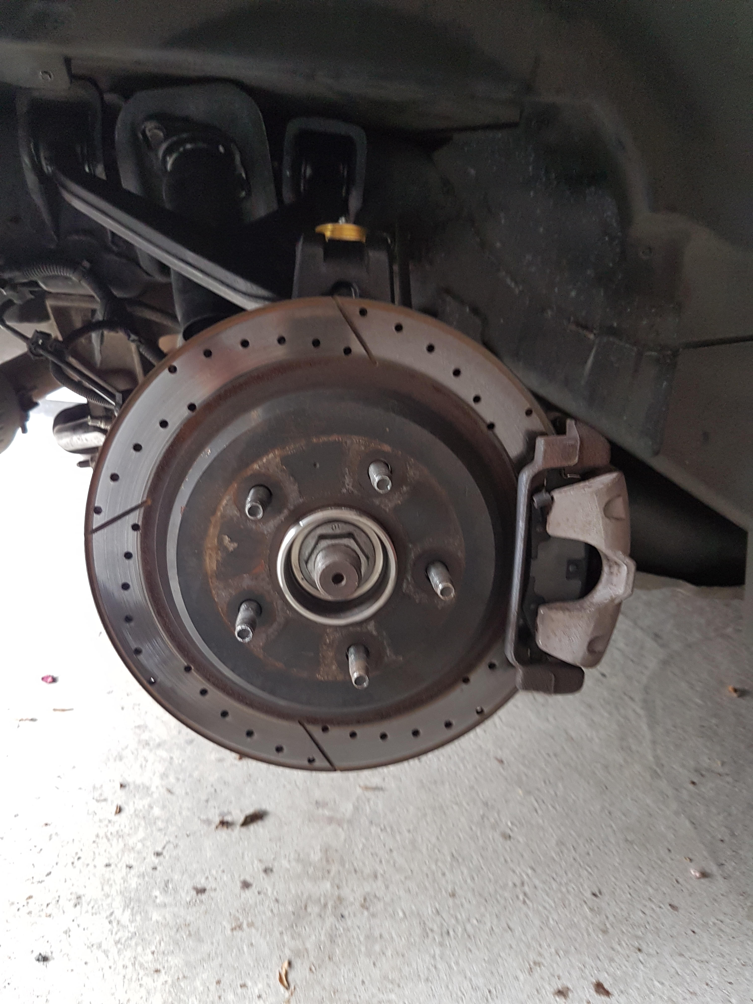

Scheiben im Vergleich

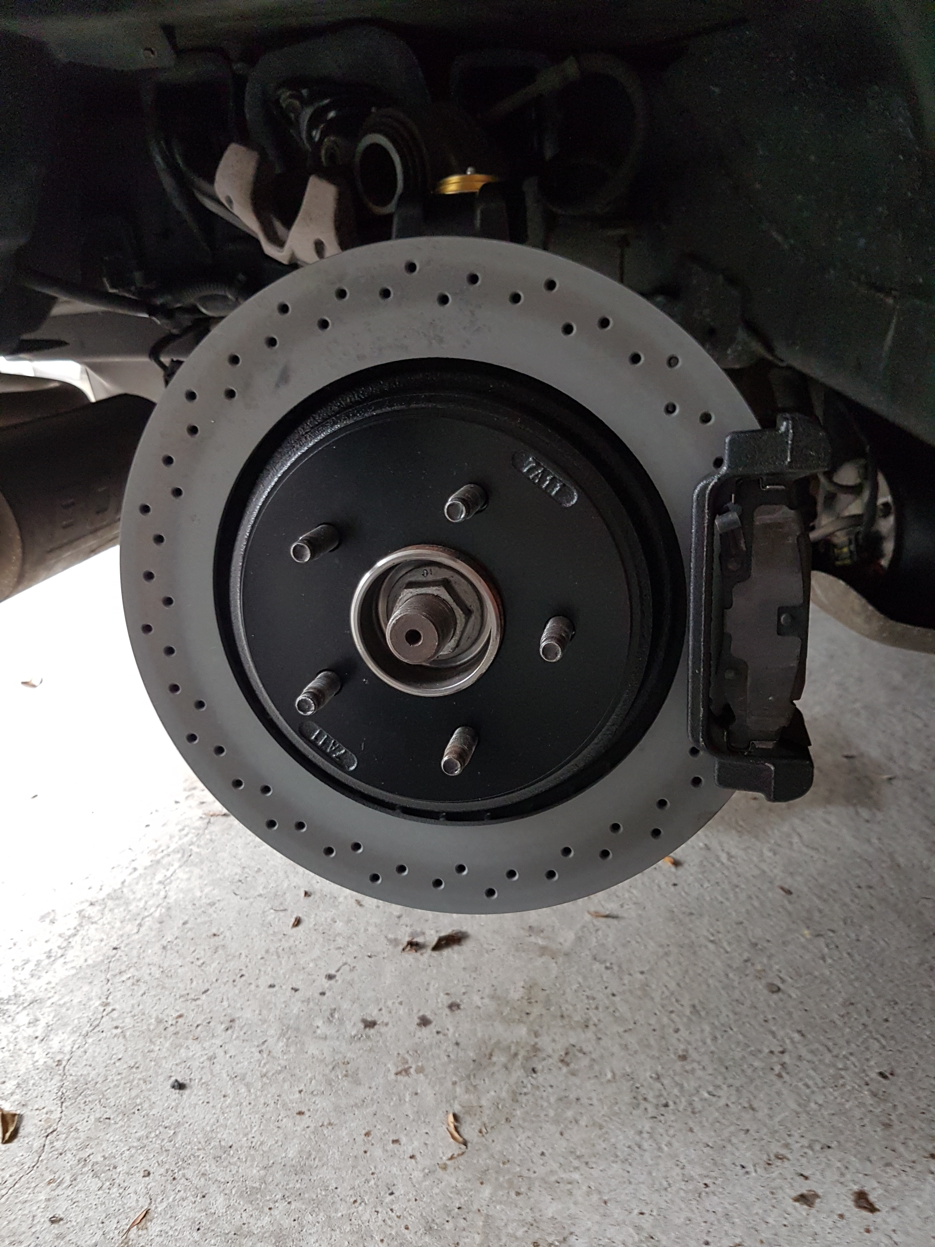

Die neue Scheibe wird schön gerade draufgeschoben. Zur Not die Handbremsbeläge in Position schieben.
Jetzt einfach alles wieder Rückwärts. Der neue Halter wird mit 170Nm angezogen, vorher kommt Loctite Rot aufs Gewinde! Die Schrauben sollten sitzen!

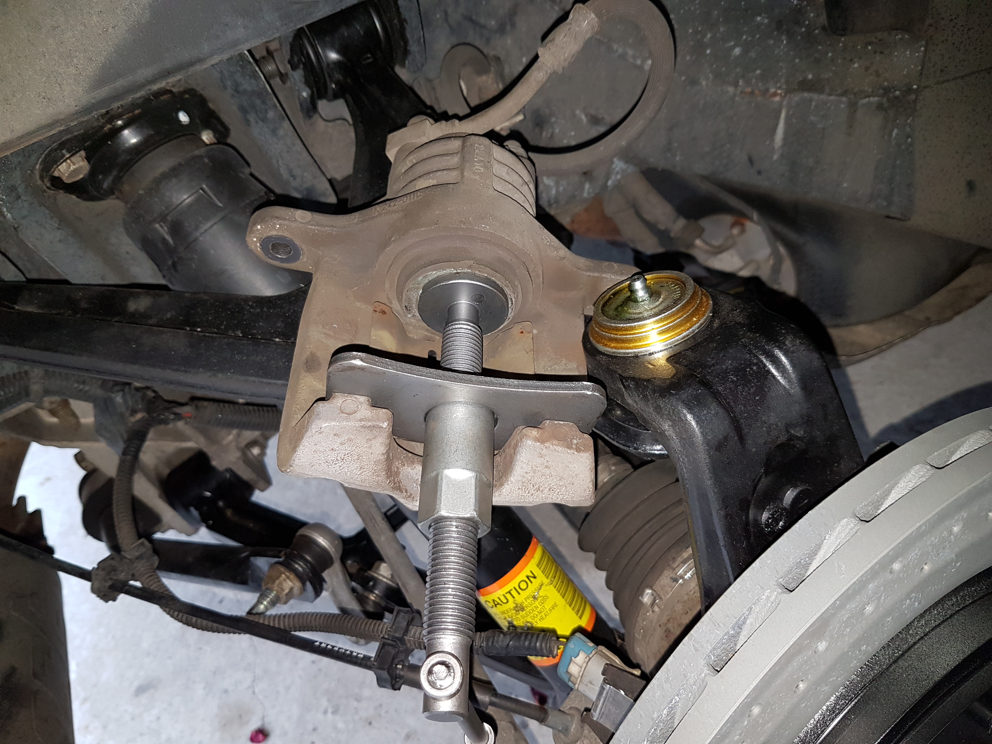

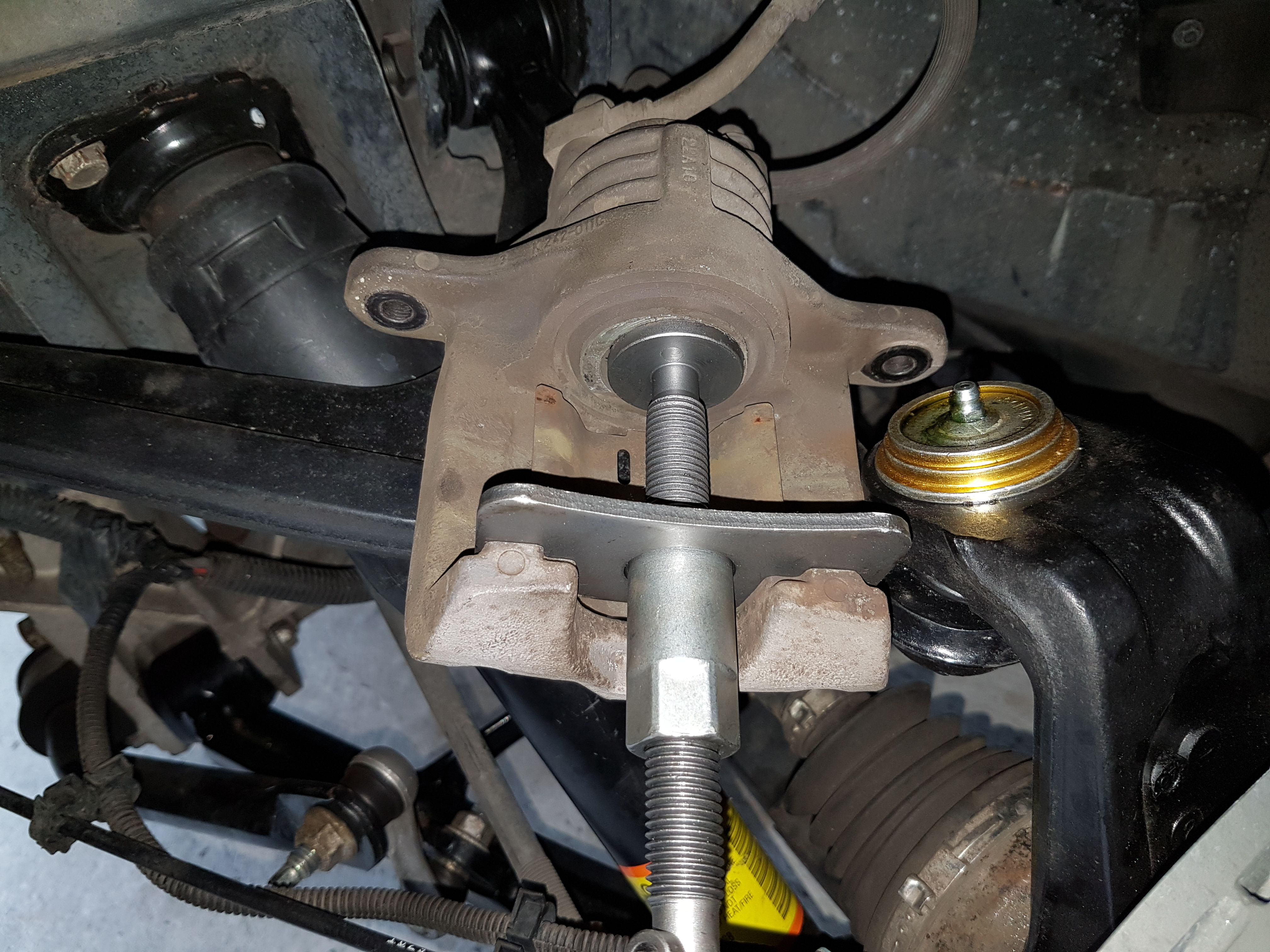

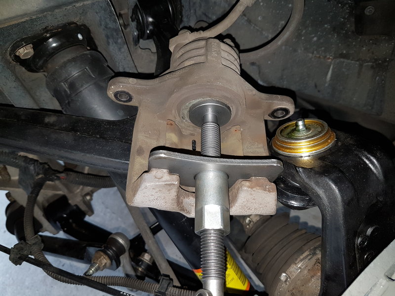

Nun muss der Kolben wieder in die Zange zurück, weil die neuen Beläge dicker sind. Dazu Werkzeug vorbereiten oder halt selbst was bauen:
In die Zange einsetzen
und zurückdrehen.
Dann kann der Kolben wieder rein, mit neuen Schrauben und Loctite (sollte schon drauf sein), kontern mit dem 17er und anziehen mit 30Nm (also handfest)

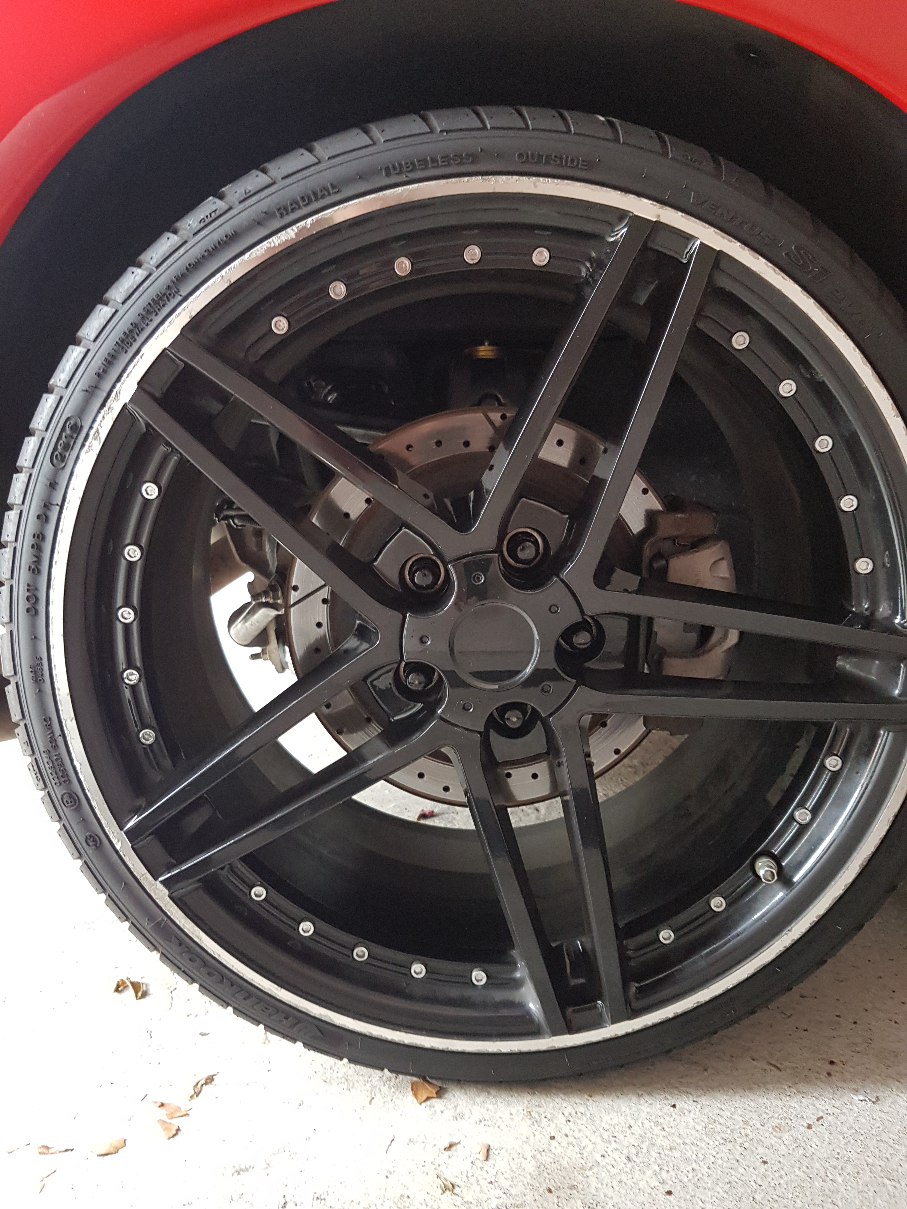

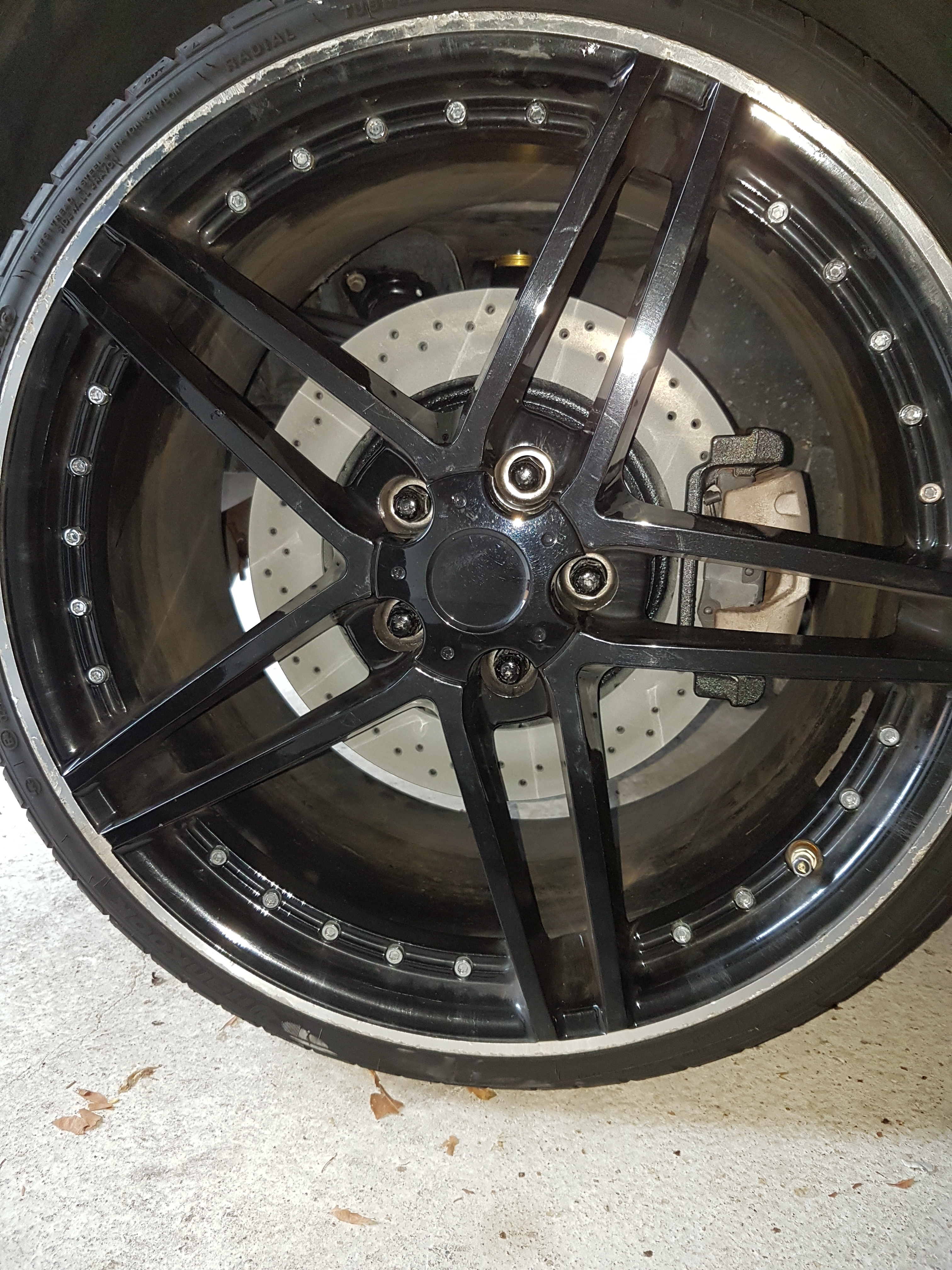

Felge drauf und fertig.

Werkzeug:
Drehmomentschlüssel
17er Maulschlüssel
Material:

Beläge abnehmen
nackte Zange

Schaut gut aus!
Jetzt geht die Bremse in den großen Felgen nicht mehr verloren.
Aber die Sättel und Sattelhalter müssen unbedingt noch gelackt werden !
Re: DIY: Bremsscheiben + Beläge tauschen / Umbau auf C6Z51
Ja, aber erst nach der Saison, oder ich nehm gleich neue und geh auf Stahlflex.
19 Jahre alte Sättel zu lacken bringts ja auch irgendwie nicht.

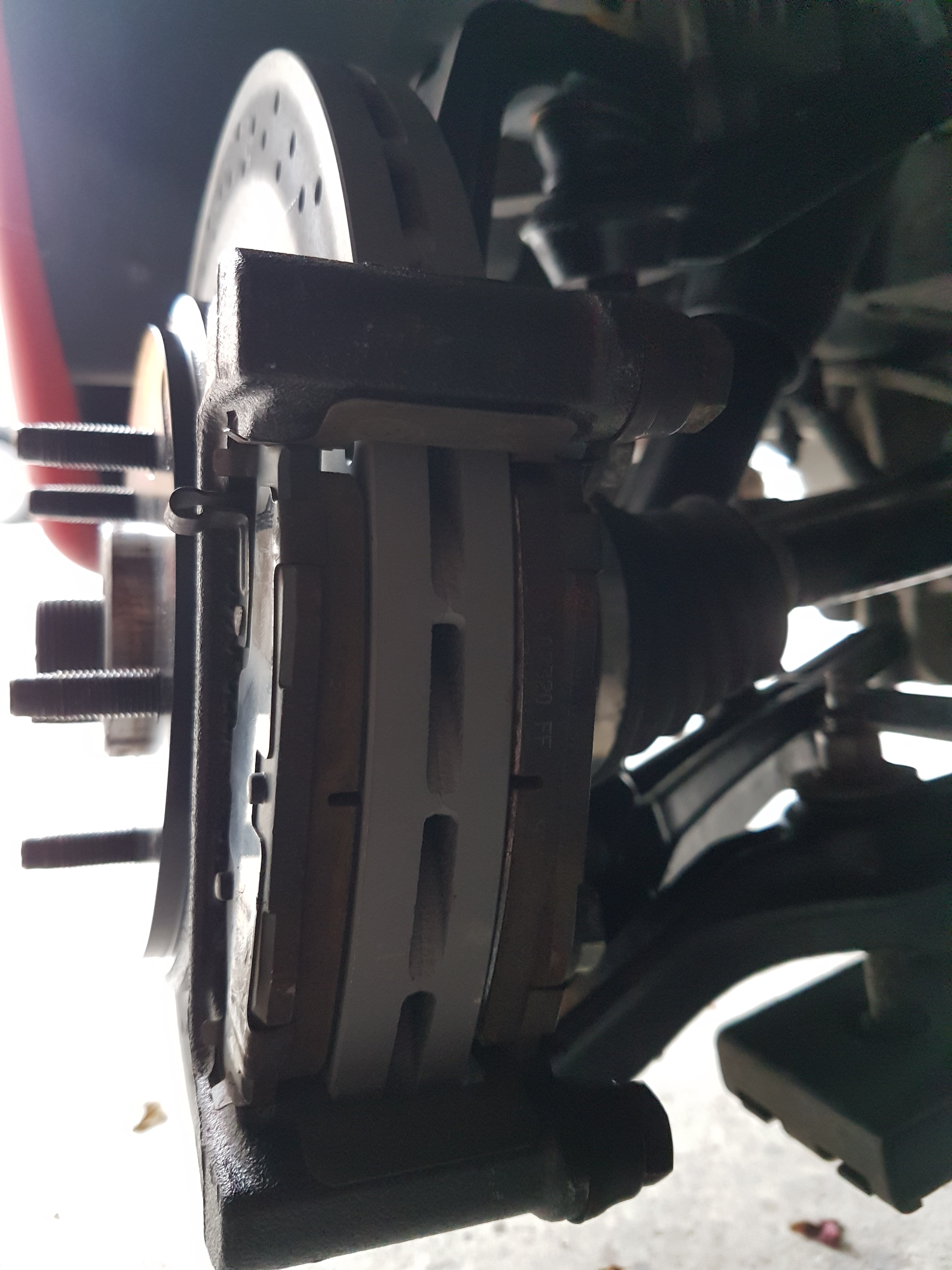

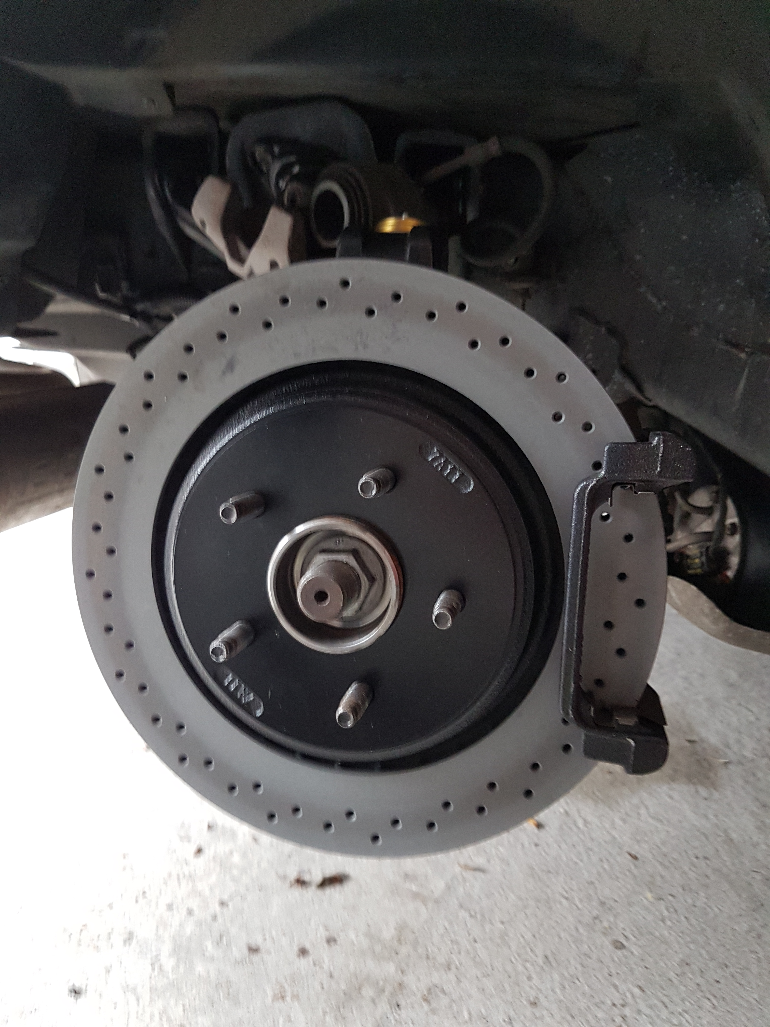

Sieht aus als hättest du die Bremsscheiben seiterverkehrt montiert.
- Gery
hier mal ein Foto
- IMG_4532.JPG (24.05 KiB) 32766-mal betrachtet
- Gery

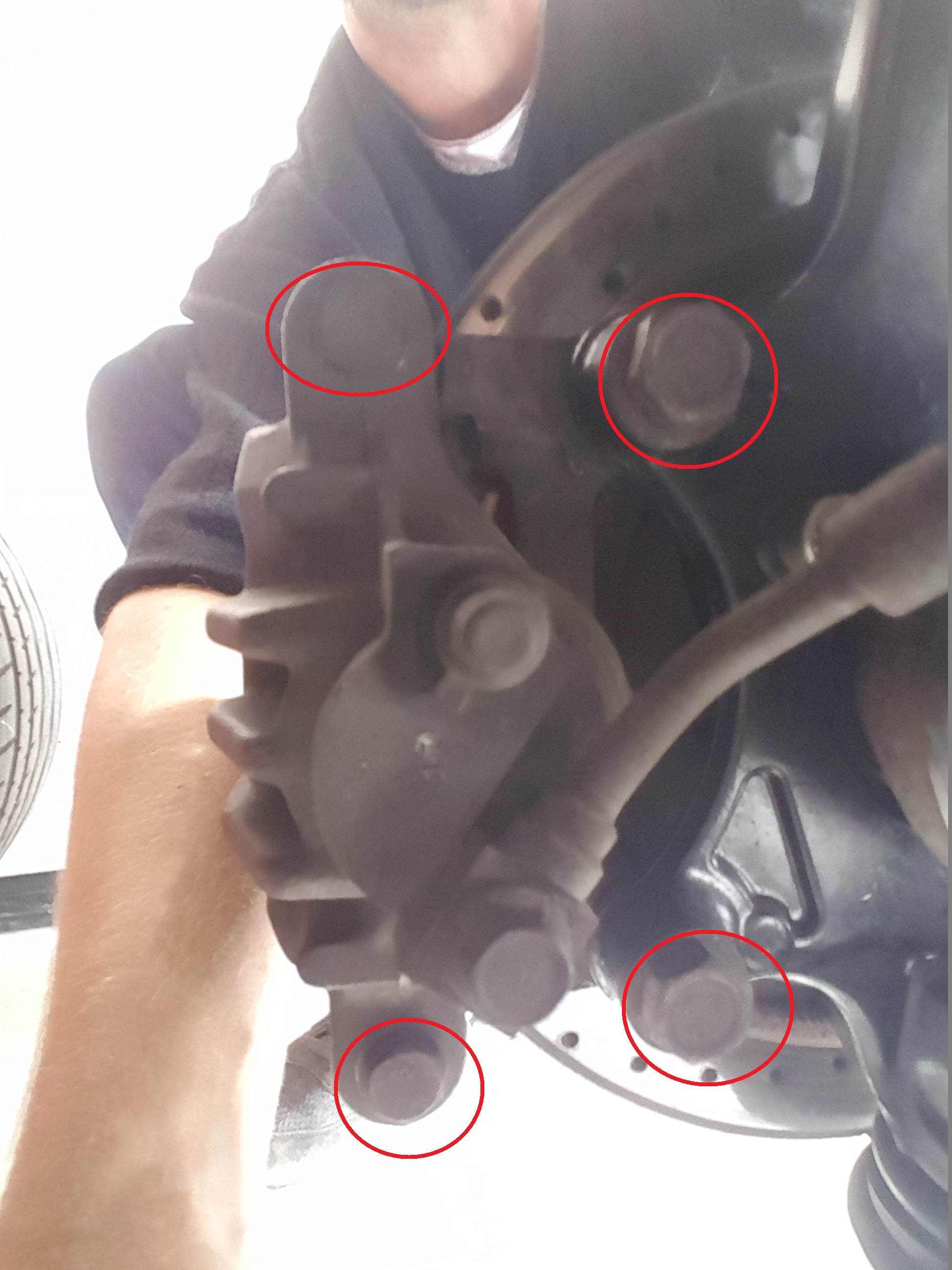

Ich krame den Thread mal wieder hervor, da bei mir auch der Bremsen wechsle ansteht. Ich ha e allerdings vergessen die Befestigungsschrauben für die Bremssättel neu zu kaufen (danke an den Hinweisgeber) und das macht bei 170Nm anzugsmoment schon Sinn.
Meine Frage ist nun, wie viele brauche ich davon?
Ich denke es sind 2 pro Rad, also 8 insgesamt?
Und bekomme ich die hier in DE irgend wo, ohne dass ich so lange auf die Teile warten muss.

ja, 8 Schrauben sind es insgesamt.
Aber statt neue Schrauben kann man auch die alten nehmen und einen tropfen Loctite auf das Gewinde machen.
Aber wenn du lieber neue möchtest, würd ich einfach Molle fragen.
