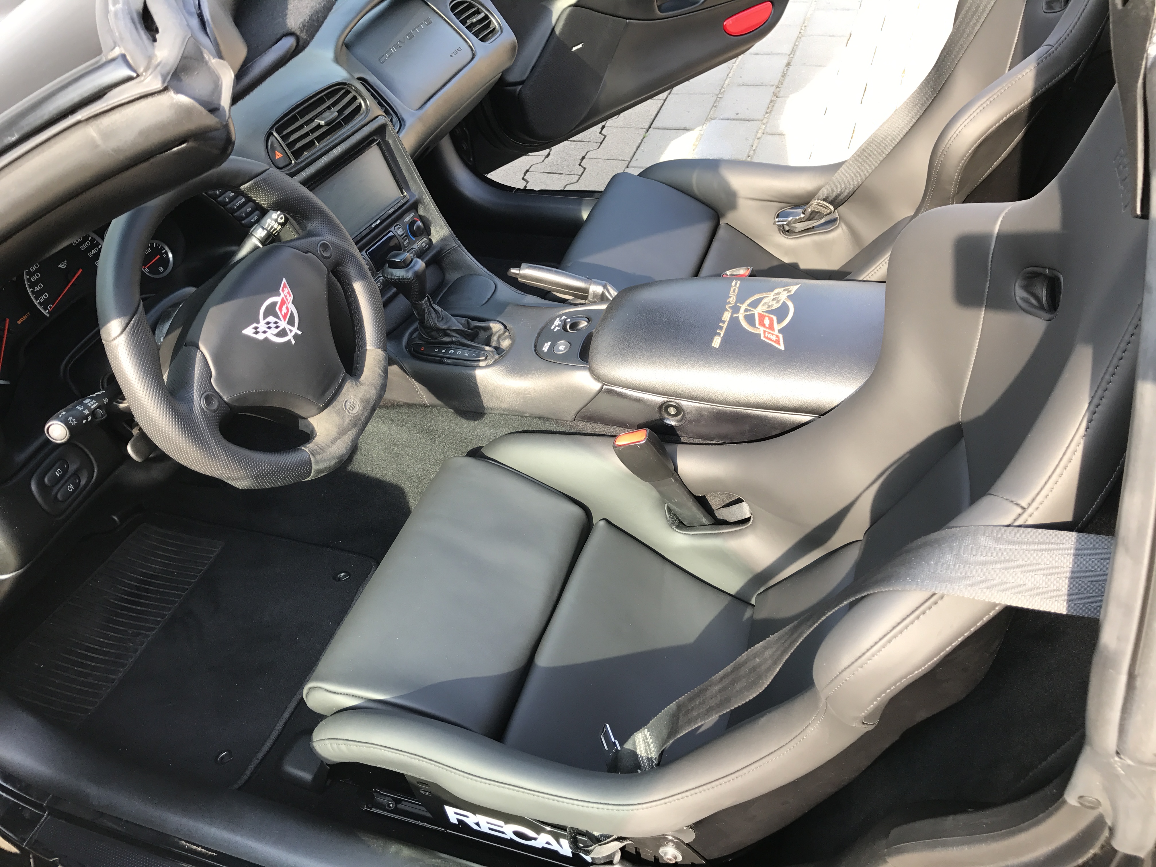

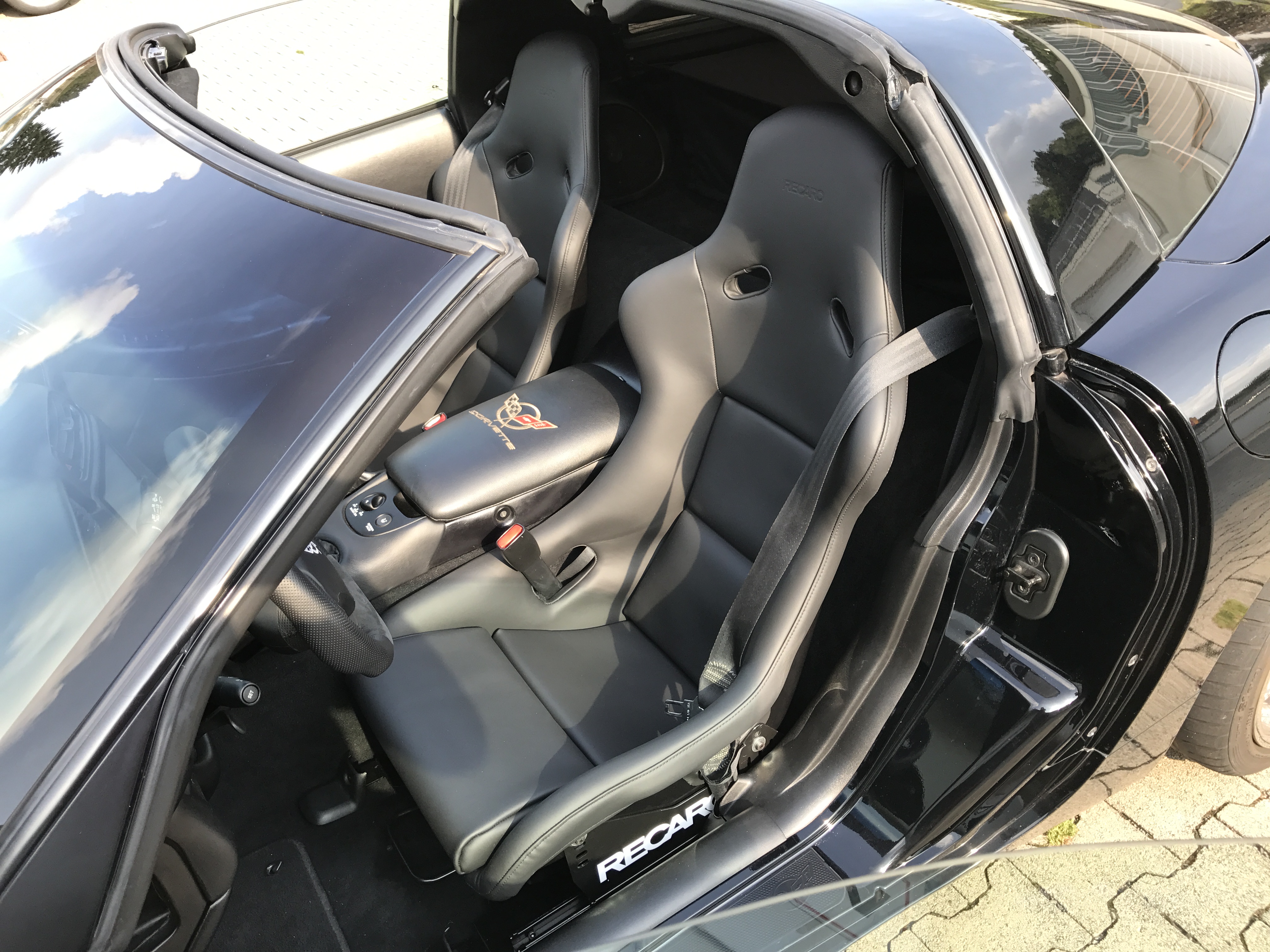

Hier mal ein Bild der Sitze in meiner C5

@Hai: Wie hast Du das mit dem Gurt gelößt. Der ist bei dir ja durch die Gurtführung gezogen. Ich hätte nicht gedacht, dass das funktioniert, weil die C5 ja zwei Rollen hat und unten auch eine. Ich kann mich auch irren aber ich meine, dass ich das auch so noch auf keinem Bild gesehen habe und der Gurt immer über den Sitz/Sitzwange geführt wurde. Ist die Gurtdurchführung am Sitz der PP so groß, dass die einfach so durch geht oder hast Du das auseinander montiert? Bei den Tikt Sitzen ist das Loch ziemlich klein, so dass ich mir schwer vorstellen kann, dass man da klar kommt. Probiert habe ich das aber noch nicht.
Bernd
