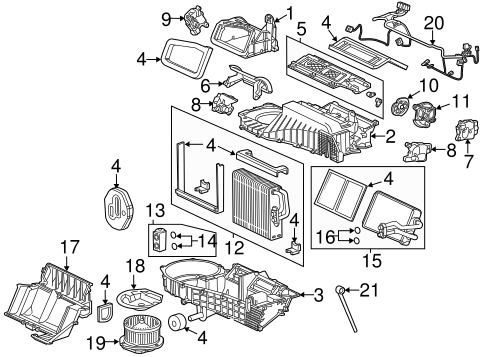

Hier mal der Aufbau.
Wenn du ran kommst würde ich ein kl.Loch ins Verdampfergehäuse bohren.

Danke! Allerdings hilft die Abbildung nur begrenzt weiter. Sitzt der Verdampfer (12) schräg in dem unteren Gehäuse (3)? Kommt man da mit dem kleinen Schlauch überhaupt dran, wenn man den Läuftungsmotor (19) ausbaut?
Nach der Abbildung scheint der besser Weg also eher von oben (d.h. über den Innenraumfilter) zu sein oder?

Der Lüftungsmotor MUSS ja in Verbindung mit dem Verdampfer sein, sonst hättest du keinen Luftdurchsatz u. der Verdamfer würde zu gefrieren.
Das einfachste >Innenraumfilter raus> Schlauch rein > Deckel soweit möglich schließen>Lüftung auf Umluft >los geht´s.

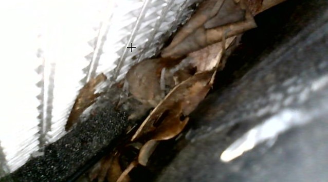

Sooo ... Ursache gefunden und behoben! Die Ursache war eine massive Verschmutzung des Verdampfergehäuses durch Blätter und andere Dinge, die im Gebläsekasten nichts zu suchen haben. Da waren 6-7 große Blätter und jede Menge Kleinkram von Bäumen. Ich vermute, dass der Innenraumfilter irgendwann mal falsch eingebaut war (nicht in den Führungsschienen, die leicht nach oben gehen, sondern nach unten gedrückt Richtung Gebläsemotor).
Hier die Anleitung zur Reinigung des Verdampfers:
1. Abdeckung im Fußraum des Beifahrers entfernen (zwei Klips)
2. Gebläsemotor entfernen (Stecker und 3x 5,5mm Schrauben)
Dann sieht man dort einen kleinen Eingang, durch den die Luft Richtung Verdampfer geht. Dort bin ich mit einem Endoskop reingegangen und habe folgendes gefunden:
3. Danach habe ich einen Staubsauber umgebaut und einen sehr dünnen Schlauch (ca. 1.5cm Durchmesser) angeschlossen und einen Großteil absaugen können. Hierzu ist das Endoskop unerlässlich.
4. Den Rest habe ich mit Pressluft rausgeblasen.
5. Zur Desinfektion habe ich das o.g. Produkt von Liqui Moly verwendet.
6. Alles wieder zusammen bauen.
Letztlich haben die Blätter auch noch dazu geführt, dass Kondenswasser nicht mehr abfließen konnte. Auch das Problem ist nun behoben.

Mir ist nur unklar, wie dort der Dreck hin kommt.
Gegenüber der C5 hat doch die C7 einen Luftfilter für den innenraum.
Das hätte nie dahin kommen dürfen.
gut gemacht.

Wie gesagt: Ich vermute, dass der Innenraumfilter irgendwann mal falsch eingebaut war (nicht in den Führungsschienen, die leicht nach oben gehen, sondern nach unten gedrückt Richtung Gebläsemotor).
