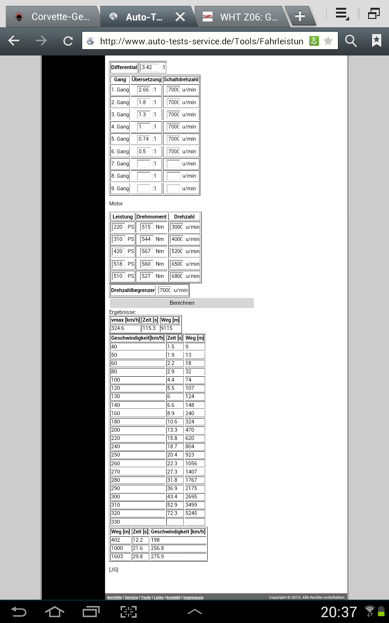

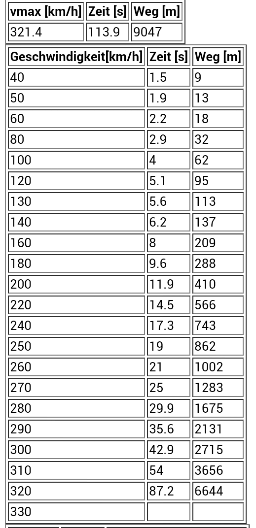

Ich denke, dass die Z mit weniger als 530 Ps in der Zeit geht.
Nur als Beispiel eine Rechnung von deiner Seite (die mir übrigens sehr gut gefällt
. Falls ich den Screenshot wegen Copyrightverletzungen raus nehmen soll, mache ich das Selbstverständlich unverzüglich !
Der TuboRoger hatte in der Vergangenheit ja schon gezeigt, das dein Tool das recht genau Berechnet.
Meinst du, dass Milti mit nur 15 Ps mehr gleich 7s schneller ist? (Ernst gemeinte Frage)
Edit:
Ich habe auf grun des Höhren Auftriebes bei Hohen Geschwindigkeiten den Cw-Wert auf 0,33 korrigiert uund nun mit einer P max von 525 Ps rechnen lassen. (Erster Screenshot)
Beste Grüße Philipp
. Falls ich den Screenshot wegen Copyrightverletzungen raus nehmen soll, mache ich das Selbstverständlich unverzüglich !Der TuboRoger hatte in der Vergangenheit ja schon gezeigt, das dein Tool das recht genau Berechnet.
