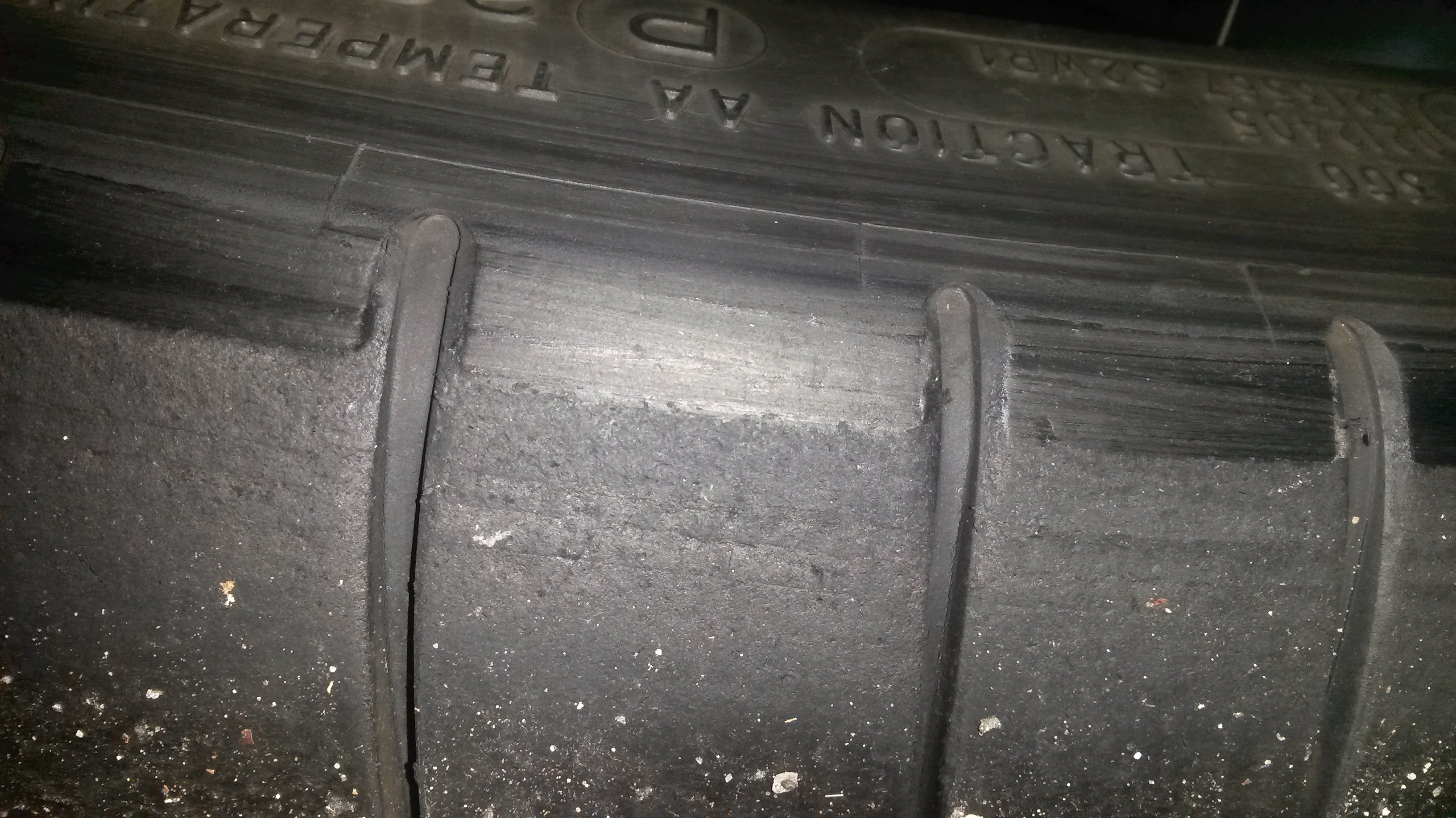

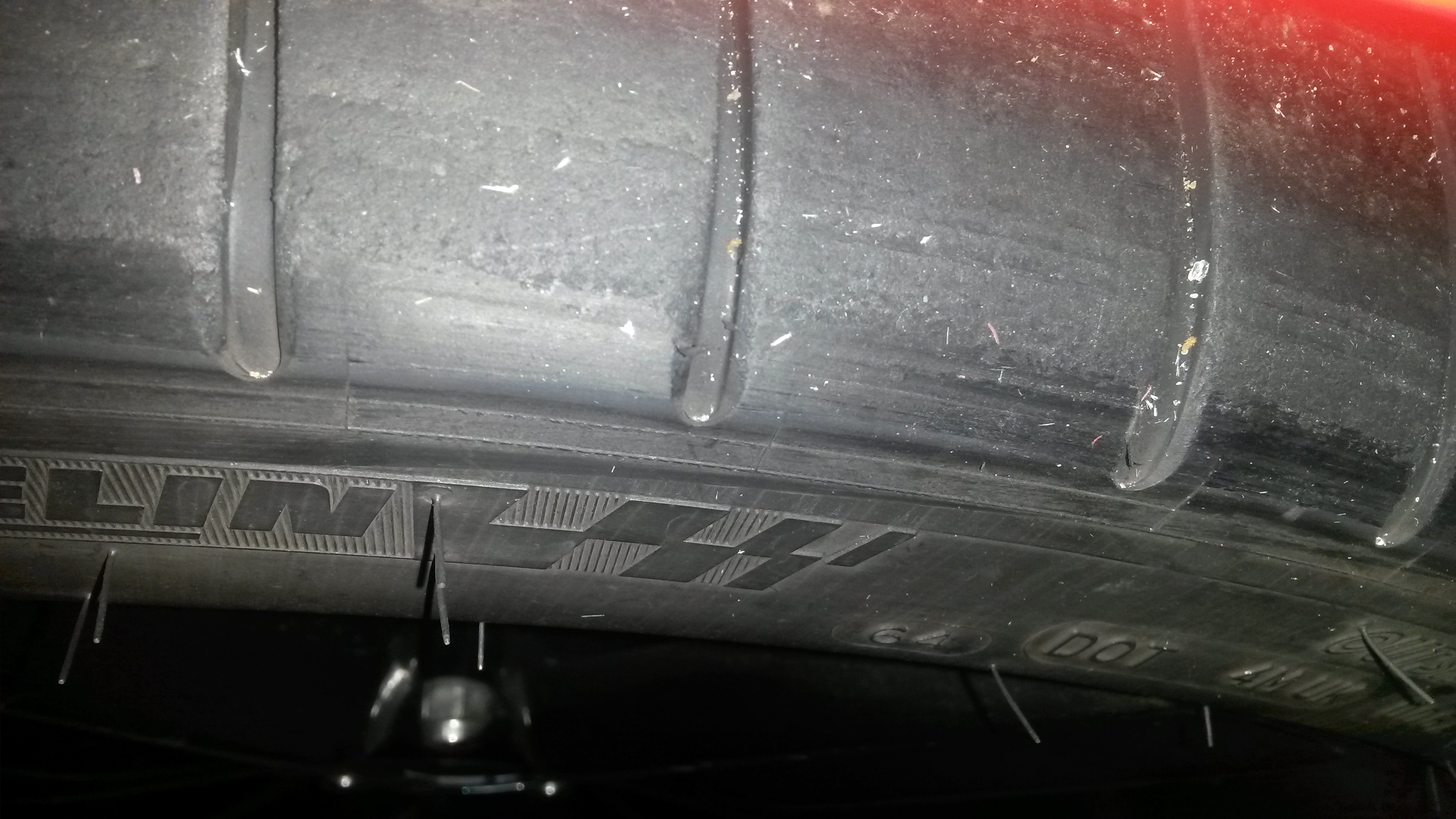

Hallo
Hier mal die Fotos:
Ist eigentlich nicht schlimm.
Interessanterweise hat es beim Slalom praktisch nie geschliffen, aber auf der Fahrt zu Event über
einen Pass mit Bodenwellen manchmal schon. Werde evtl. das Fahrwerk ein bisschen höher stellen.
Hier mal die Fotos:

Re: SCC Spurverbreiterung auf Corvette C7
Sieht nicht schlimm aus, denke minimal höher und du hast kein Problem mehr.
