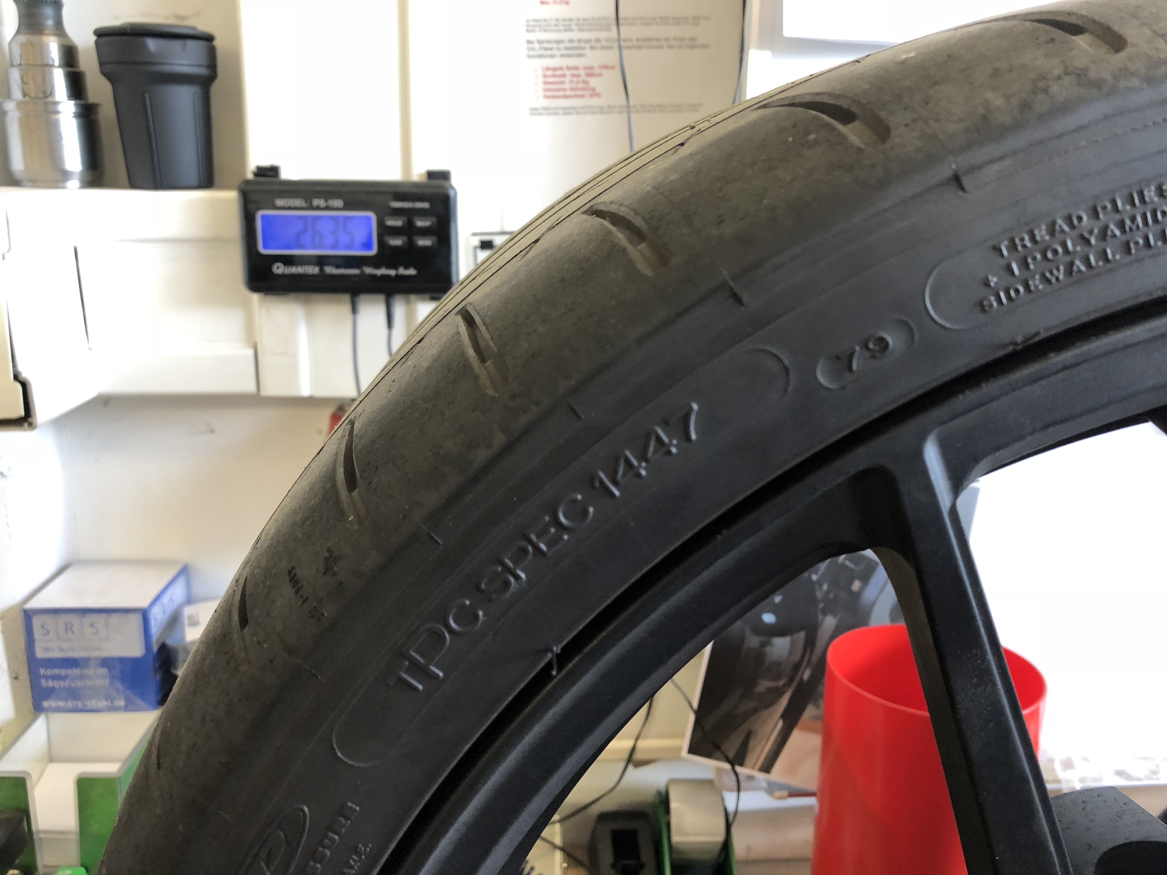

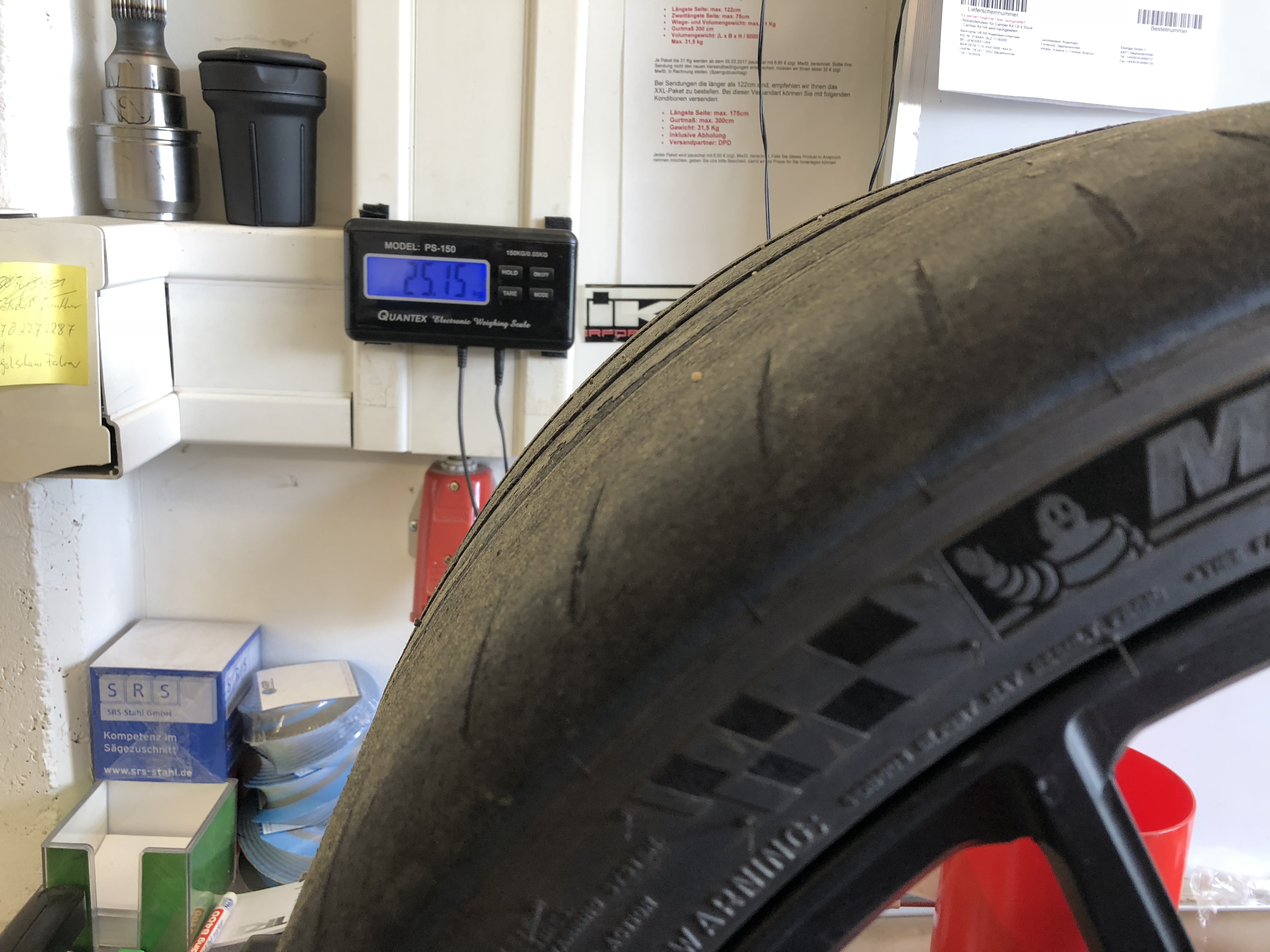

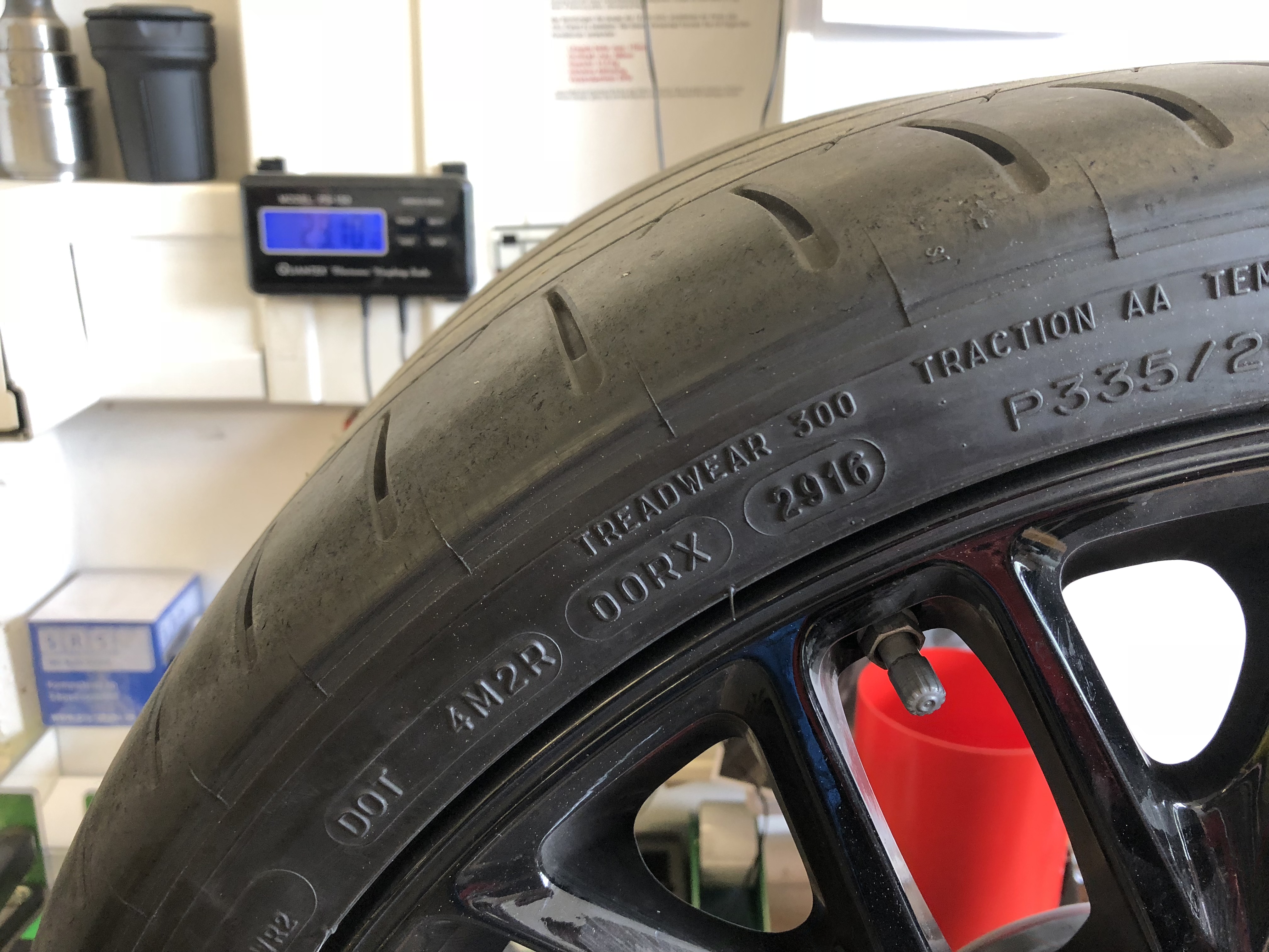

Also ich frage weil wir das täglich machen und ich (nicht böse gemeint) nicht glaube das die Contis 3-4 kg leichter sein sollen?!
Der Cup2 ist in der Dimension schon mit der leichteste Reifen am Markt und ich habe gerade mal folgendes gewogen.
Serien C7 Z06 Felge mit Michelin Super Sport 29,10kg
TIKT RR-1 Felge mit Michelin Super Sport 26,35kg
TIKT RR-1 Felge mit Michelin Cup2 25,15kg
hier muss man auf alle drei Räder noch ca2-300Gramm drauf rechnen, weil die Reifen nicht neu sind!
Die OZ Felgen sind ja auch keine leichten Felgen, die bewegen sich so in etwa wie die C7 Z06 Felgen, sprich ich gehe mit den Felgen zunächst um ca. 2,5kg nach oben um dann mit den Reifen wieder runterzukommen?
Ein weiterer Punkt ist, das ich daran zweifle das irgend wer nach 5km aussteigt und mit einem ordentlichen Messgerät mal überprüft ob und wie warm die Reifen sind um das Ganze dann nach 10 und später auch noch nach 20km zu wiederholen?
Nur ohne das so zu machen, bleibt so eine Behauptung (die Contis werden schneller warm) eine subjektive Einschätzung!
Ich bin übrigens auch schon Michelin Super Sport in 325 und als nicht RF gefahren, da fühlten sich die Reifen auch komplett Sch... an und die waren auch Sch.....! Allerdings ist das auch nicht der richtige Reifen für die Vette, das hat der Opa damals auch schmerzlich (im Geldbeutel) spüren müssen.
