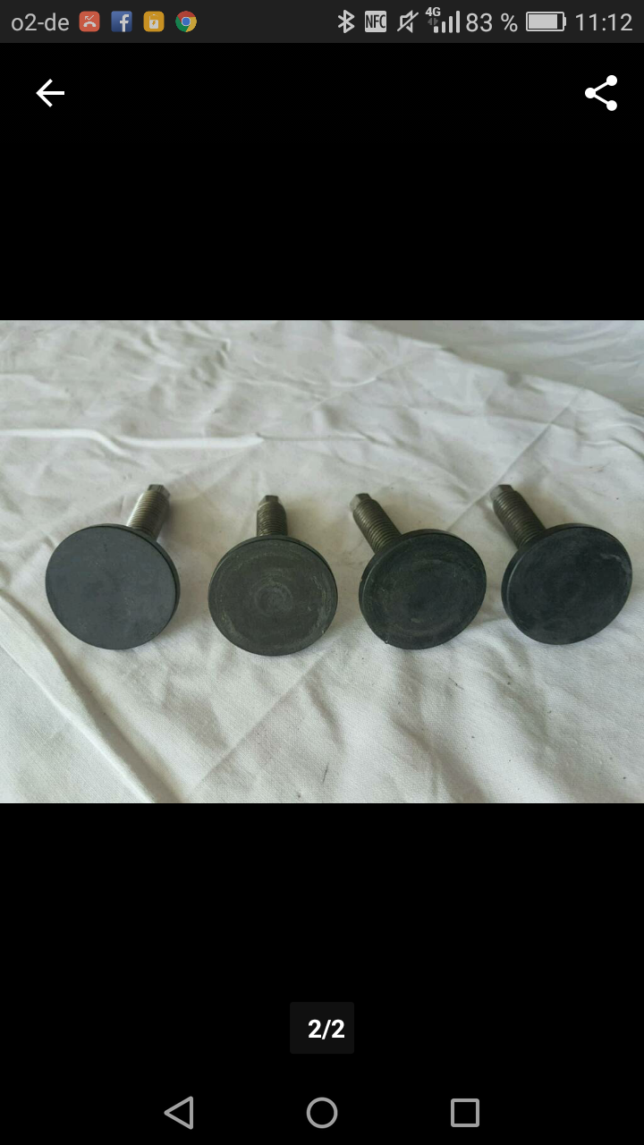

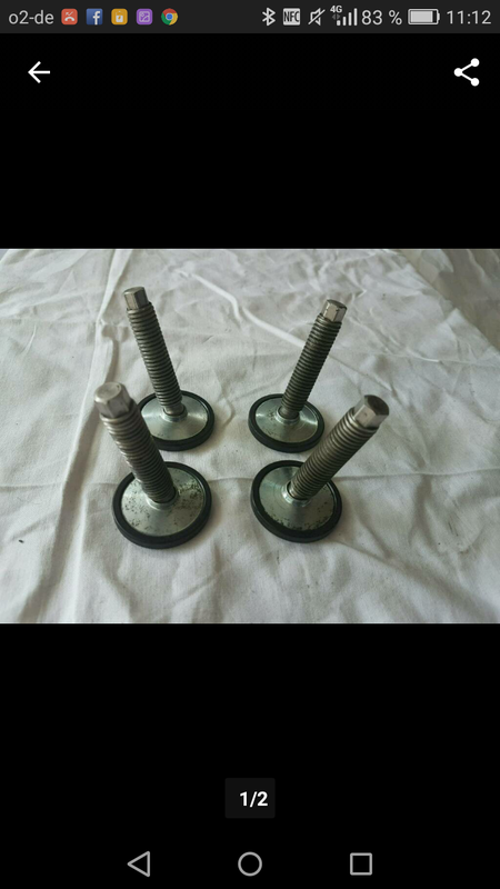

Hallo hat jemand Erfahrung mit VMS Tieferlegungsschrauben? Kommen aus Amerika... Was habt ihr für Erfahrungen? Wie sind die Eibach schrauben ? Vorteil das man das Auto ziemlich tief runterdrehen kann. Würde mich über eure Meinung freuen.... mfg Andi ![bye [smilie=bye.gif]](./images/smilies/bye.gif)

Hast du mal einen Link oder Bilder zu den Teilen?
Mit den Teilen der verlinkten Adresse von neophyte3105 machst auf keinen Fall was falsch

Zumindest mit den Billigteilen aus den USA mit den sehr weichen Gummi habe ich sehr schlechte Erfahrung gemacht: Wenn sich das Gummi aufgelöst hat (bei mir nach 2000km), trifft Metall auf Metall und macht dir die Dreieckslenker kaputt. Das gibt dann fiese Geräusche. Und noch schlimmer: Durch die entstandenen Riefen in der Auflagefläche des Dreieckslenkers löst sich sogar die feste Gummischicht der serienmäßigen Schrauben mit der Zeit auf. Im Zweifelsfall muss die Auflagefläche dann geglättet oder der Dreieckslenker sogar getauscht werden.
Ich würde daher auch die von DLP nehmen. Die machen einen soliden Eindruck. Trotzdem würde ich das Ganze regelmäßig begutachten.

Hab die von DLP drin, seit nun ca. 5tkm. Kann mich absolut nicht beschweren. Könnte für meinen Geschmack noch einen Tick tiefer gehen
, aber man kann ja nicht alles haben :)
Vorletzte Woche das erste mal gecheckt.. alles wie neu!![drinks [smilie=drinks.gif]](./images/smilies/drinks.gif)

Ganz einfach, die originalen haben an der Reibfläche eine Art Teflonscheibe eingegossen, kürzt du diese arbeitet Gummi auf Alu wo durch das Gummi relativ schnell verschleißt.
Und zur Info, die originalen Stellschrauben gibt es nur in Verbindung mit Blattfeder, also nicht einzeln

Ich habe mich auch für die DLP Stellschrauben entschieden, die normale Version für die Straße reicht vollkommen aus.
Der Einbau mit Hilfe einer Hebebühne ist recht einfach, mit etwas Geduld und liebe sind sie in 2 /3 Stunden drinnen :-)
Beim Einbau kam mir die Buchse ( die fest in der Blattfeder sitzen sollte ) mit raus, wodruch ich die Stellschraube am Schraubstock herausdrehen konnte.
Ein kurzer Anruf bei DLP ( Dieter Lucas ) und die Sache war innerhalb wenigen Minuten geklärt und sorgte für Klarheit.
Die Buchse eingeklebt und die Stellschraube mit einer Kontermutter fixiert.
Der Preis ist allemal stimmig zur Leistung die geboten wird.
