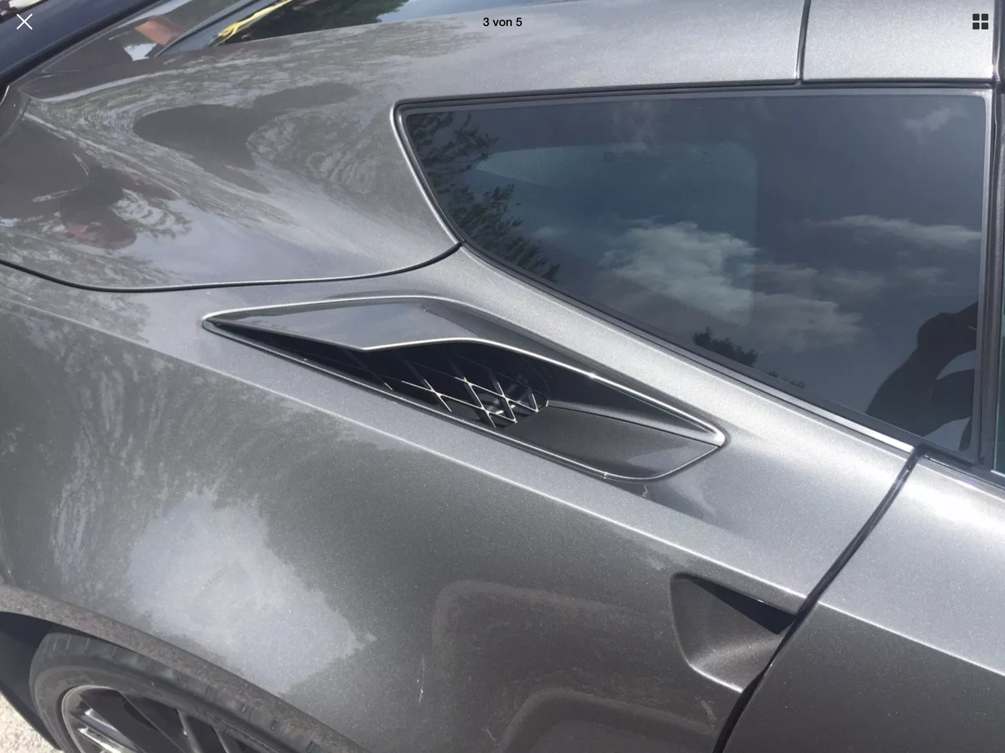

Moin moin,
was mich schon immer interessierte und ich optisch gelungen finde sind diese Lufteinlässe oben im Seitenteil.
Warum sind die in der breiten Karosse anders wie in der schmalen C7.
Kann man die nachrüsten und wie baut man die ein. In Ami Ebay gibt es die von GM zu kaufen.
Gruss Goofy

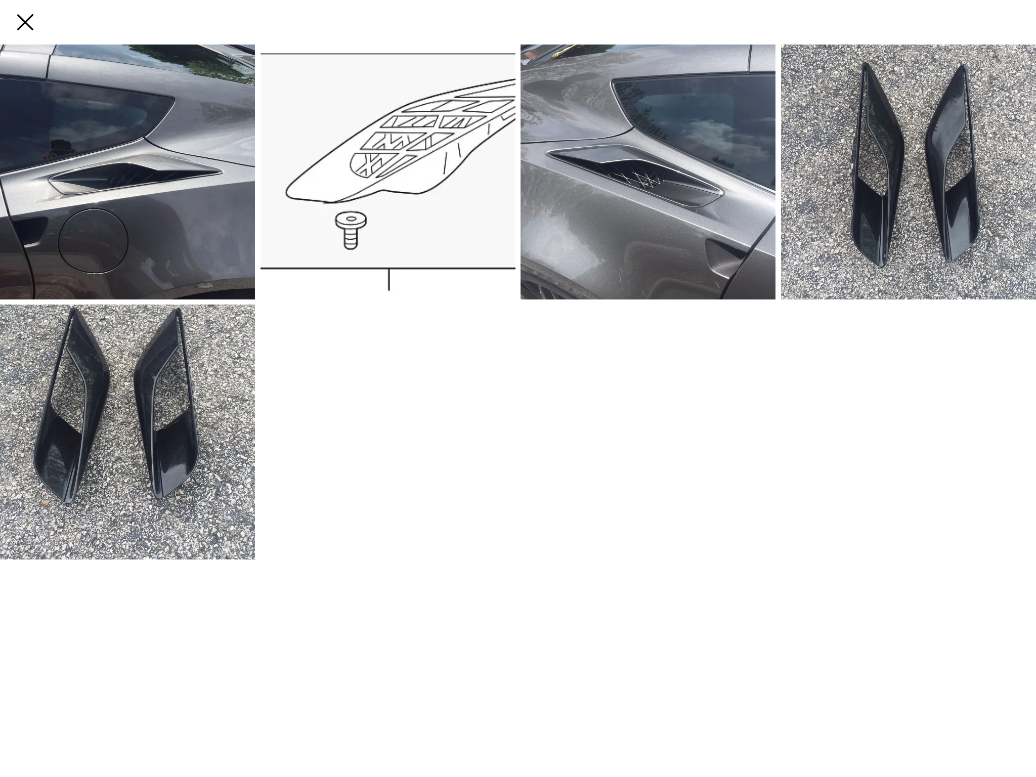

Bei der Z und der GS sind sie größer geformt um Getriebe und Differential besser zu kühlen. Die Teile passen aber auch bei der Stingray.
Umbau ist bei handwerklichem Geschick in weniger als einer Stunde möglich.
Gruß, Ralf

Ich könnt mir vorstellen, Rad weg, den Innenkotflügel demontieren un dann kommt man dran.
Weis es aber nicht, ist nur eine Vermutung
Andi 68 - Beiträge: 3312
Re: Lufteinlass im Seitenteil ? Corvette C 7
Das Rad bleibt dran! Innenkotflügel Schrauben vor dem Hinterrad weg, Türseitig Kotflügel Schrauben weg, Seitenteil unter der Seitenscheibe rausziehen. Dann kommt man zu den Schrauben des Quaterpanels.
sto - Beiträge: 92
- Wohnort: Schweizer Berge
Achso, die Schrauben oben am Kotflügel beim offenen Heckdeckel müssen natürlich auch raus..

Bei GS und Z06 ist aber nicht nur der quartepanel anders, sondern auch der Luftkanal hinter dem Kotflügel und der Kühlern ist deutlich größer.
Geht es Dir um die Optik, reicht der quarterpanel, geht es um die Kühlung, wird das allein vermutlich nicht allzu viel bringen.

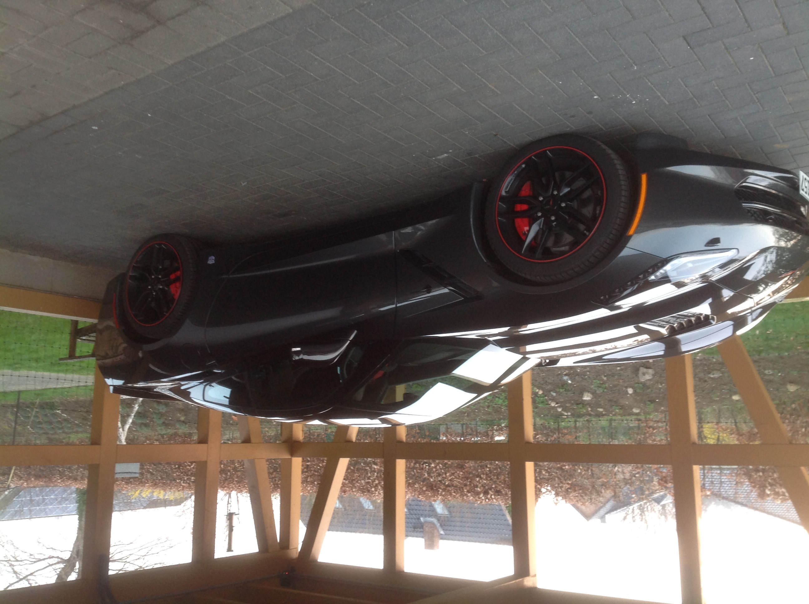

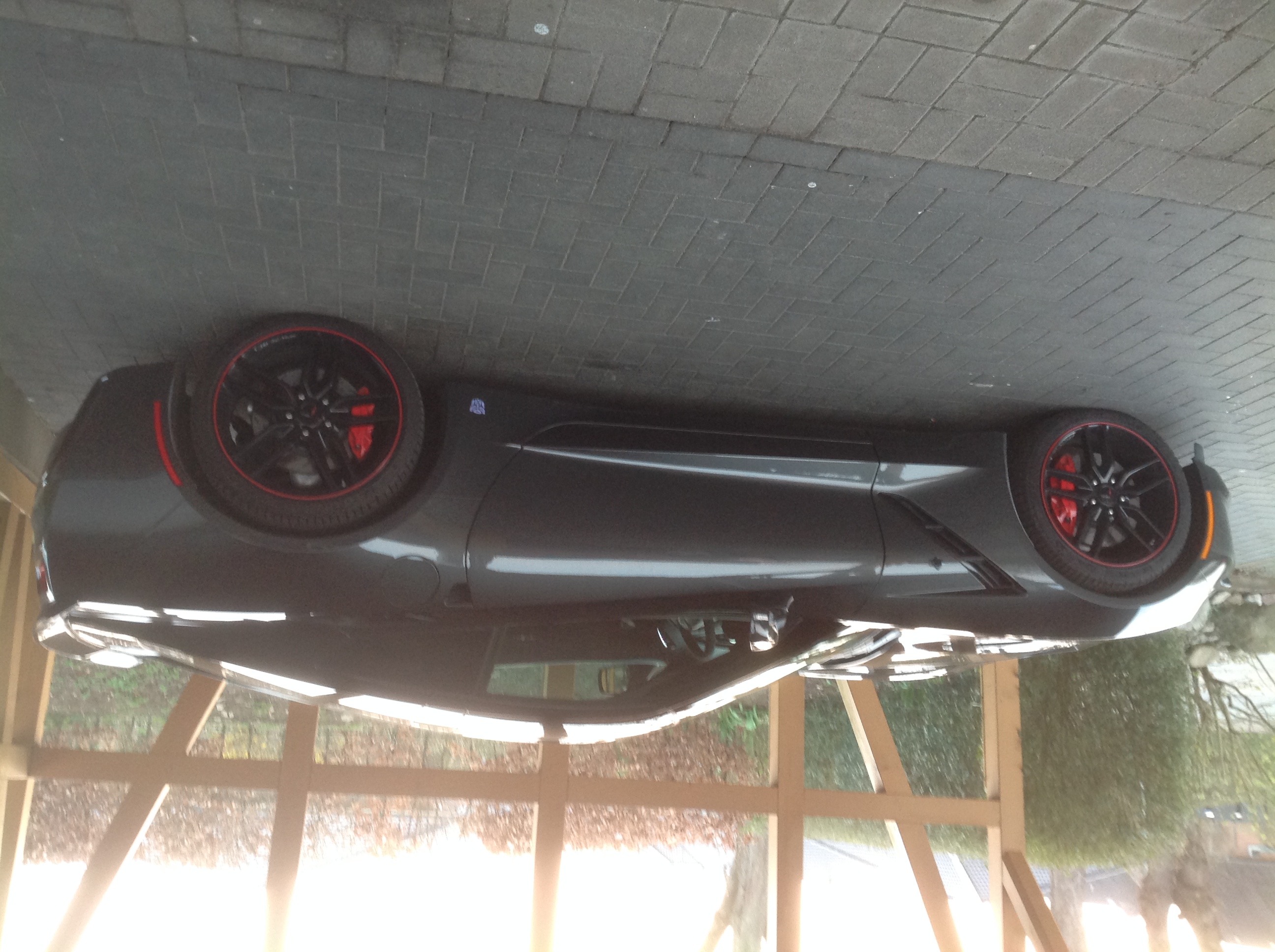

Franklt hat geschrieben:Ist das da oben auf dem Bild ein Cabrio? Zeig doch mal deine Corvette!
Extra für franklt, noch mit Winterpellen .

.....und ich bestelle die Kunststoffdinger von drüben.
