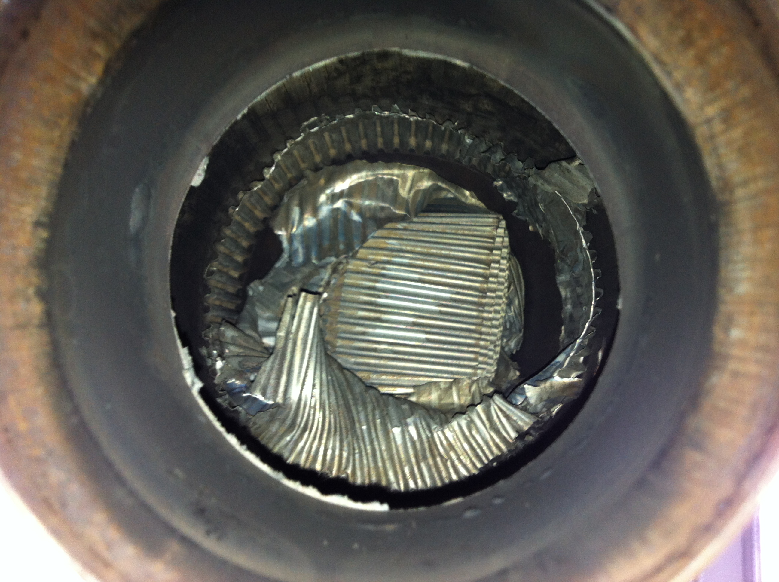

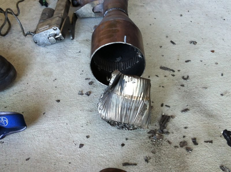

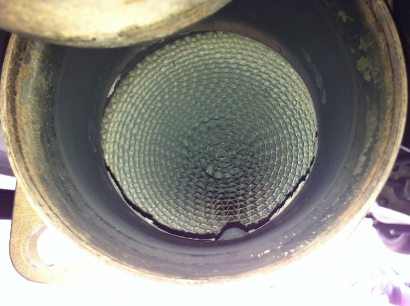

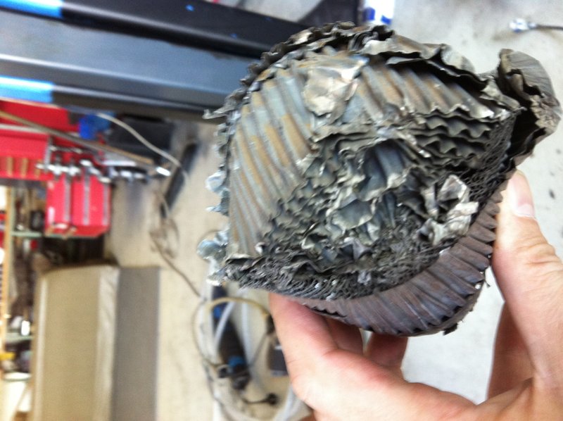

Heute hat es mit bei den Logfahrten einen Katalysator komplett zerschossen, der andere war kurz davor ins Gras zu beissen.
Ich bin froh, dass das beim Dataloggen passiert ist... der Kat ist quasi Live auf dem Bildschirms des Laptops geschmolzen
15psi (1bar) Ladedruck und "billige" 100cpi Metallkats passen einfach nicht zusammen.... mal sehen wie es jetzt weitergeht!

Welche Rennkats dieser Beanspruchung wohl standhalten können?
Re: Für die "Kats"
Kollege hatte das gleiche Problem bei 2 bar in einem anderen Geschoss.
Seit dem fährt er ohne
