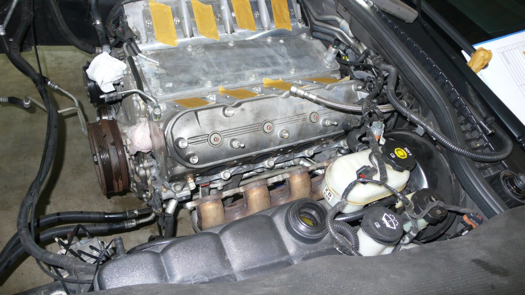

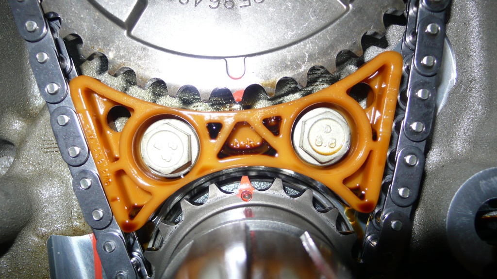

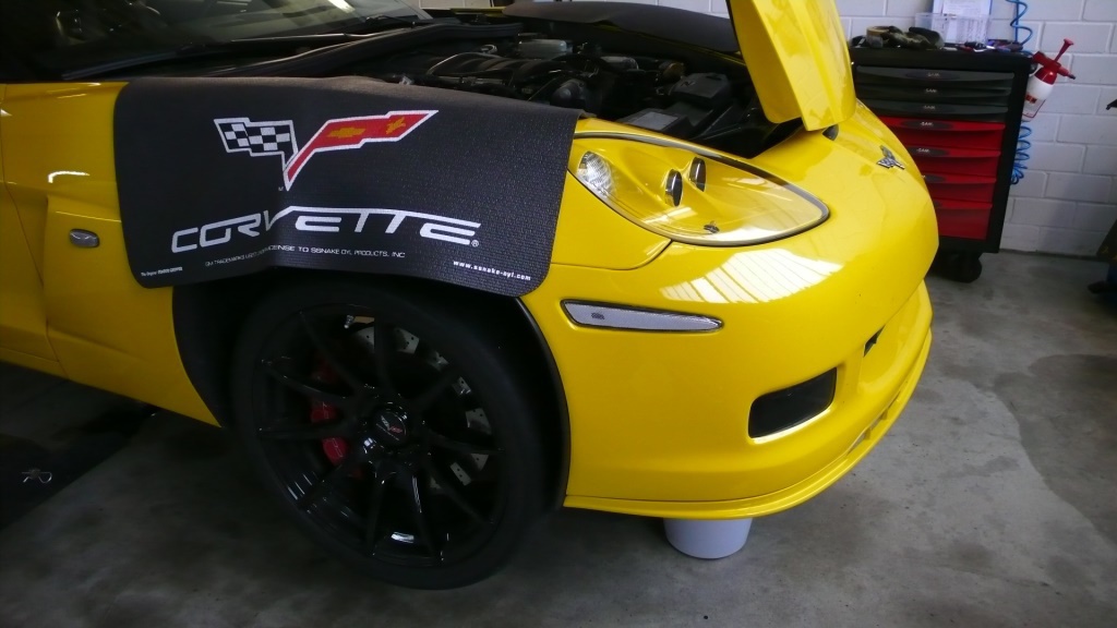

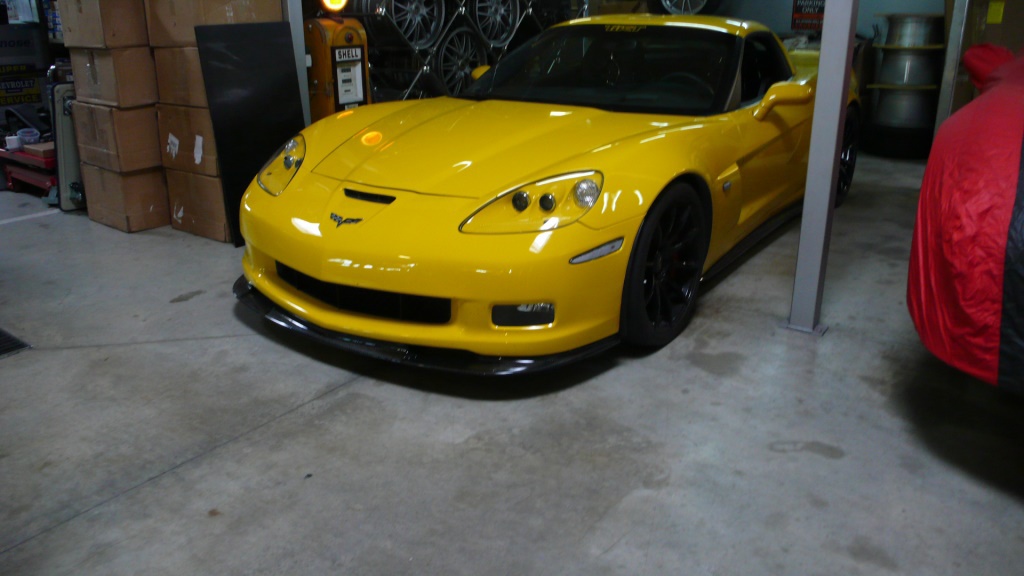

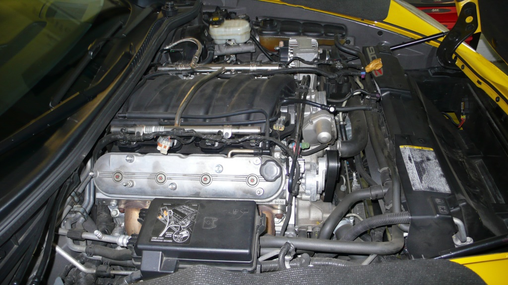

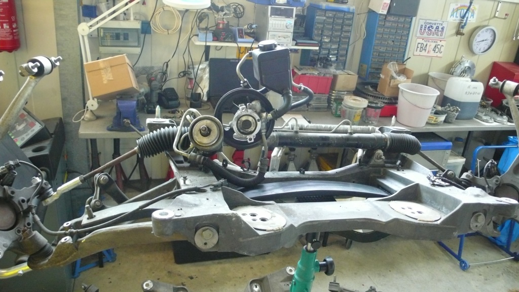

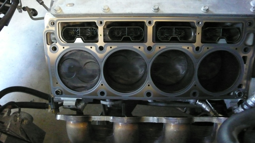

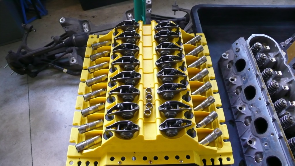

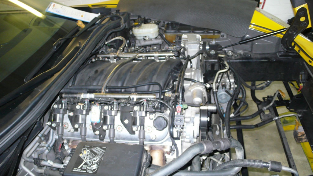

So,
wir schreiben Saison 2015 und es wurde wieder etwas von Profis geschraubt an der Kette geschraubt.
Nachdem ich mich intensiv mit dem Thema Zylinderköpfe des LS7 auseinandergesetzt habe, kam ich zu dem Entschluss, das Thema zu adressieren.
Also erstmal telefonisch und per mail dem lieben Heinz Schenk aka Coolchevy und Werner Moll mit dem Thema auf den Sack gegangen. Irgendwann nach zig Telefonaten und Mails hatten wir dann nach diversen Änderungswünschen von mir ein Setup zusammen.
Da ich mir dachte wenn die Köpfe schon überarbeitet werden könnte man ja auch noch was mit ner anderen Nocke machen. Autos mit Aftermarketnocken hören sich halt schonmal allein vom Klang zum niederknien an und wenn etwas mehr Leistung und ein besser nutzbares Drehzahlband herausspringt - perfekto.
Alles in allem für´s Hobby zwar ne Stange Pulver was man versenkt aber besser jetzt die Scheine als im Zweifel 20-25 Steine für einen neuen Motor mit Einbau. Klar keine Garantie, kann ja immer noch was anderes passieren aber die Häufigkeit genau dieses Ventilthemas hatte mich dann doch zu diesem Schritt bewogen.
Kommen wir zum Kopfumbau durch Heinz:
- Köpfe komplett bearbeitet und neue Bronze/Manganführungen gesetzt
- neue OEM Auslassventile
- neue Titaneinlassventile WCCH/Del West spec.
- Comp Cams Trunnion Upgrade
- Ventilfedern PSI-1511 Beehive
- Katech Torquer 110 Nockenwelle
- C5R Steuerkette
Umbau hat Werner durchgeführt. Wie immer gewissenhaft und handwerklich sehr ordentlich umgesetzt.
Für die Optik kam noch von C7 Carbon ein Frontsplitter und sideskirts unter die Vette. Das Paket habe ich von Kinski nagelneu erworben. Neuer Inneraumluftfilter, Ölwechsel klar 5W50 und Software für die neue Socke. Für die letzten 5-10% Bedarf es bei Gelegenheit nochmals einer Prüfstandsabstimmung. Das werden wir umsetzen, wenn Heinz mal hoch kommt.
Dienstag wird Werner noch eine Achsvermessung durchführen lassen und Mittwoch hole ich sie ab.
Hier eine kleine Auswahl der Fotos, die mir Werner hat zukommen lassen:
