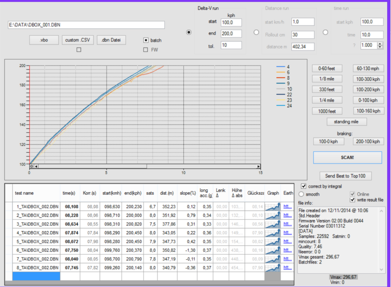

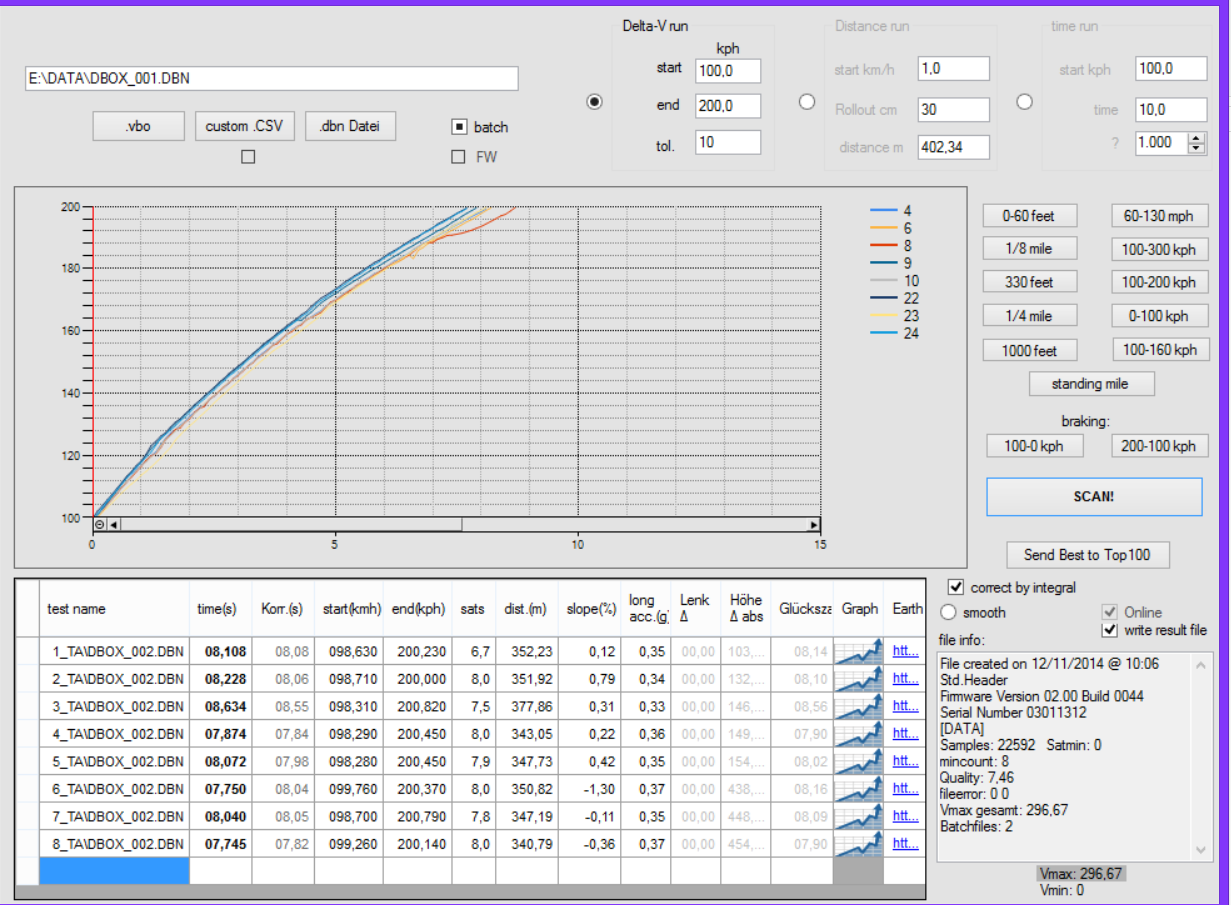

............... ja ne is klar?!Ich hab Berge von Daten von meiner X³, reine Messungen auf der AB, Messungen von der Rennstrecke. natürlich unzählige Prüfstandsläufe und Vergleiche mit echten Autos auf der Straße.
Da gab es Messungen mit 799PS und das Auto war von 100-200 schneller, als einige Tage später mit 825PS?!
Lag es am Gegenwind, am Sprit (an dem Tag), an der Luftfeuchtigkeit, am Karma, am Abrollumfang der Reifen, am Vollmond????
Die besten Werte der X³ lagen bei 4,5 Sek. wiederholbar waren 4,7 immer wieder abzurufen.
Bei der X³Twin vom Uwe ist es sogar so, dass das Auto 4,6-4,7 Sek, im dritten und im vierten ohne schalten schafft, der Twin ist es (wohl wegen der Nocke) egal.

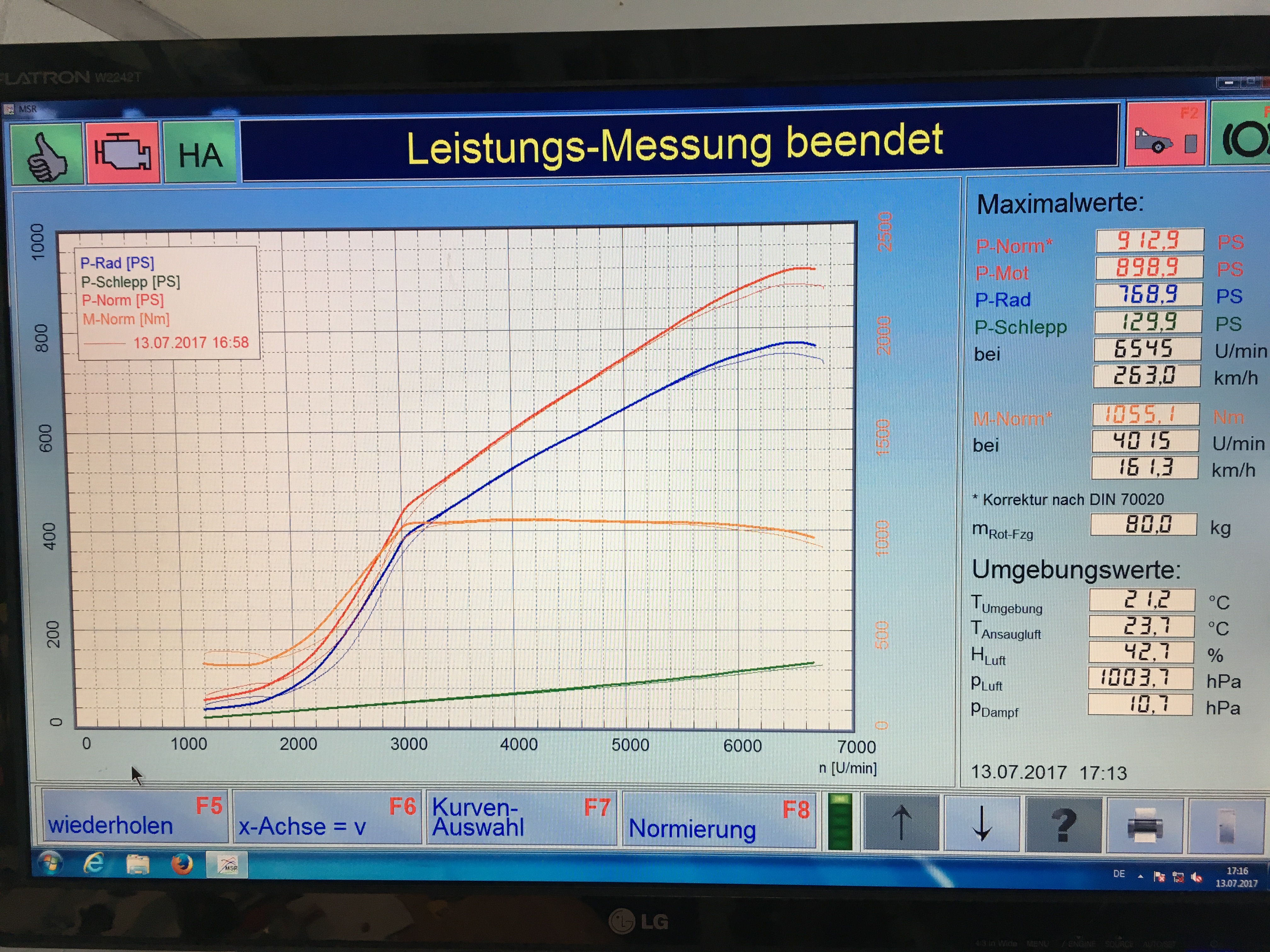

Mit Luzifer wo 1000NM schon vor 3000u/min anliegen und bis 6200 U/min nicht unter 1000NM fallen, ist das jetzt eine ganz andere Nummer!
Es sollte jetzt eigentlich unter 4 Sekunden gehen, aber probiert hab ich es noch nicht, weil nachdem wir den Simmering getäuscht haben, die Welle vom Kompressor gebrochen ist!
Trotzdem weiß ich jetzt schon, das die 75Ps mehr zur X3 kein Phantasie Wert vom Prüfstand sind, sondern das ist einfach nochmal deutlich mehr als bei der X3
Übrigens die X3 brauch von 200-300 11,5-12,5 Sek mit Flügel![cool [smilie=cool.gif]](./images/smilies/cool.gif)

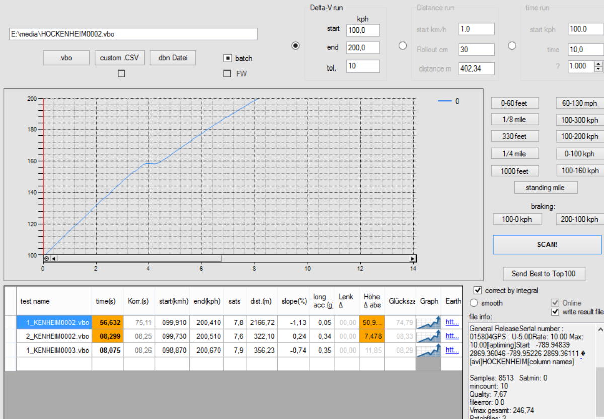

Zurück zu den Messungen, neben dem Korrektur Tool, hilft es mehrere Messungen am besten in beide Richtungen zu machen und sich an den wiederholenden Werten zu orientieren, damit kommt man der Realität noch am nächsten.

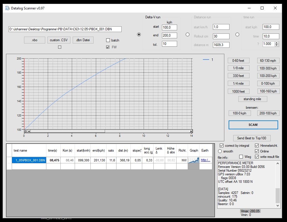

Meine Alltagshure, ein 4.0 V8 BiTurbo aus dem Hause Mercedes, reagiert bei den 100-200 km/h Zeiten sogar auf Lenkbewegungen messbar. Auf unterschiedlichen Asphalt sowieso. Es gibt unendlich viele Variablen, die man mit keinem Tool der Welt abdecken kann. Insofern sehe ich den dbscanner als gelunges Tool, mehr aber auch nicht.
Mercedes-AMG C63S T-Modell (S205)
4.0 V8 BiTurbo, 510 PS / 700Nm
7-Gang Automatik
1.840kg laut COC-Papieren
2 Personen an Bord
102 Oktan
7-Gang Automatik
2 Personen an Bord
102 Oktan
