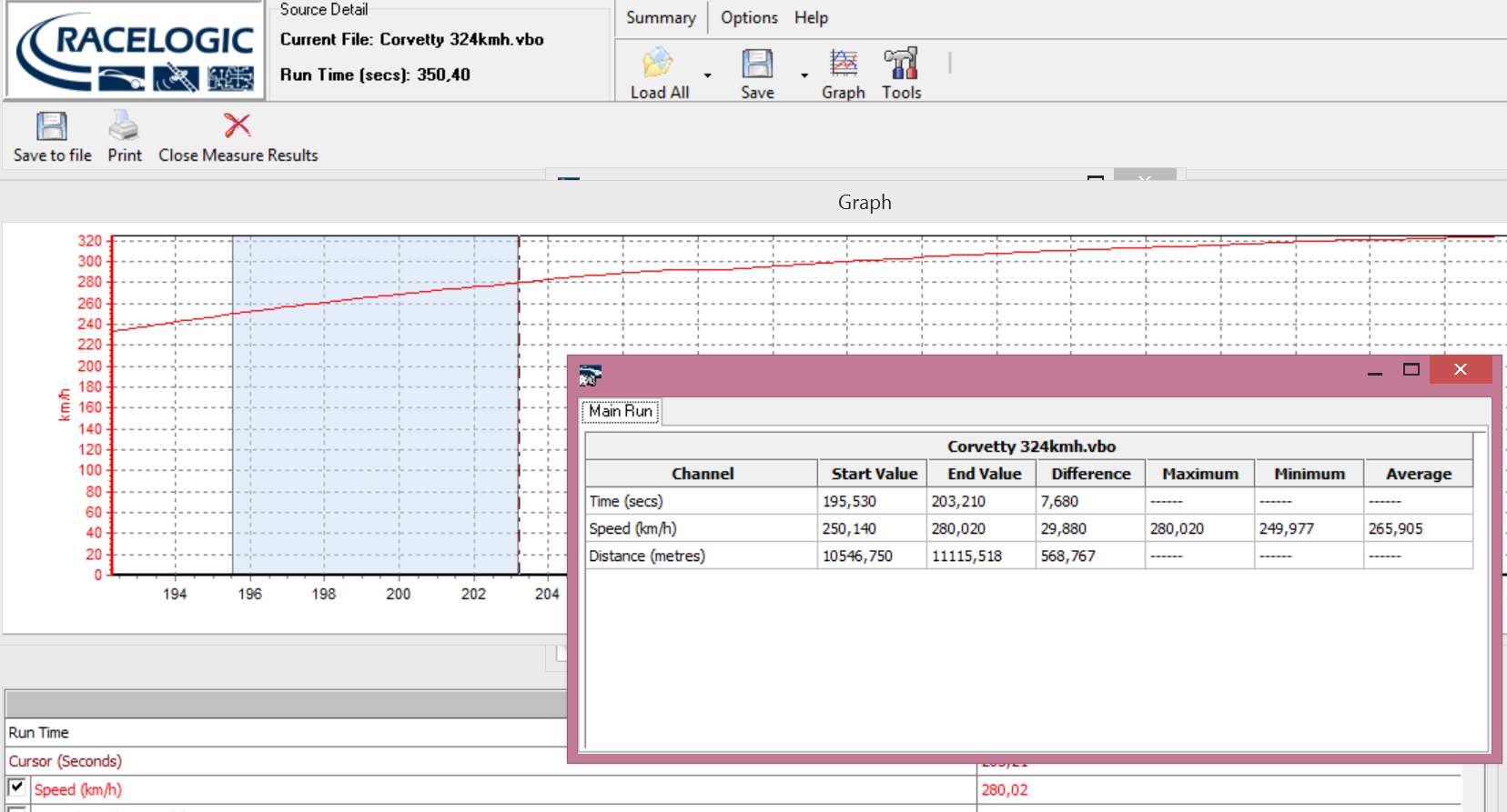

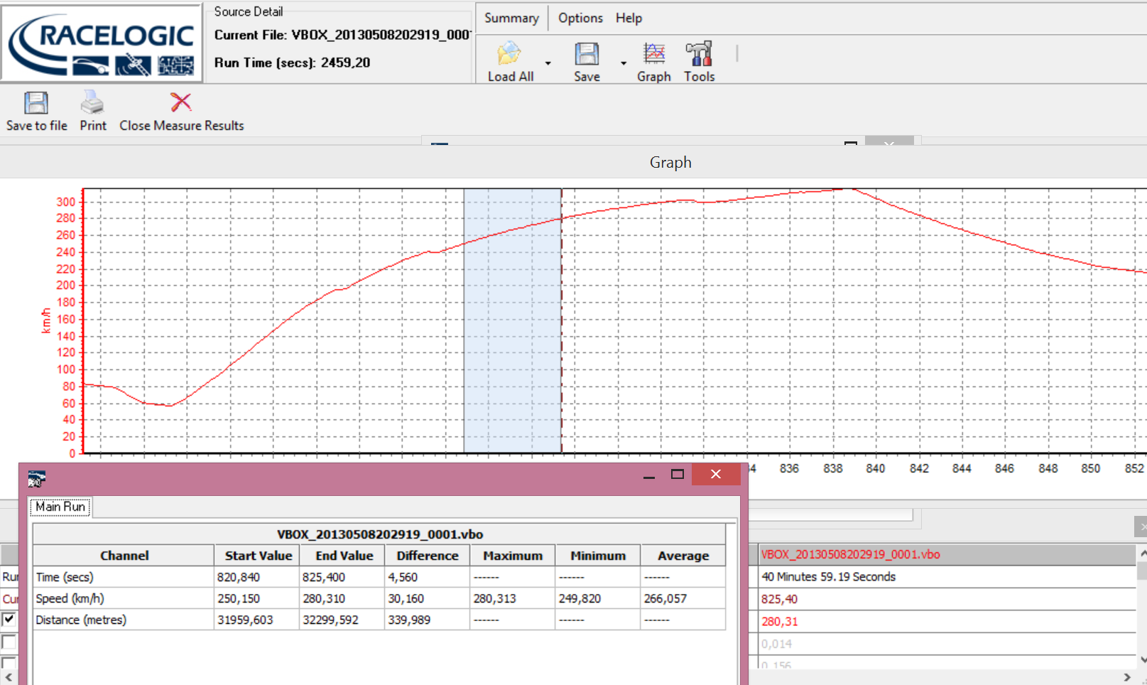

Nur mal so zum Vergleich, die X³ Twin brauch von 250-275 knapp 4 Sek.!
Ich hab hier leider lupfen müssen, drum ist der Wert nicht besser, es wären wohl ca. 4,5 Sek. bis 280km/h
Das ist mit Flügel und Frontsplitter mal eben aus der Hüfte gemessen, mit aus der Hüfte meine ich den ersten Versuch, nicht geplant, nicht geübt, nicht vorbereitet, einfach das erste Mal mit dem Auto Gas gegeben!
Ich sehe gerade das ich auch noch einen Schaltvorgang drin habe, damit ist dieser Wert nicht zu gebrauchen, höchstens damit man mal sieht wie schnell das Auto jetzt tatsächlich ist. Vermutlich geht 250-280 wenn ich es im 5. Gang ohne schalten fahre unter 4 Sek.?
Da drunter der Wert für eine komplette Serien ZR1, mitten im Sommer bei 25C° und mit zwei Personen an Bord, immerhin doppelt so schnell wie die neue Z06 bei kühlem Wetter!![shok [smilie=shok.gif]](./images/smilies/shok.gif)
Hmmmm, die Dateien werden verdreht angezeigt, also zuerst die ZR1 Serie dann die X³ Twin, sorry!

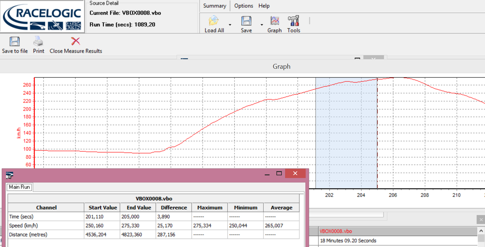

Ich hab noch eine Datei der X³ mit altem Motor gefunden. ![derisive [smilie=derisive.gif]](./images/smilies/derisive.gif)
