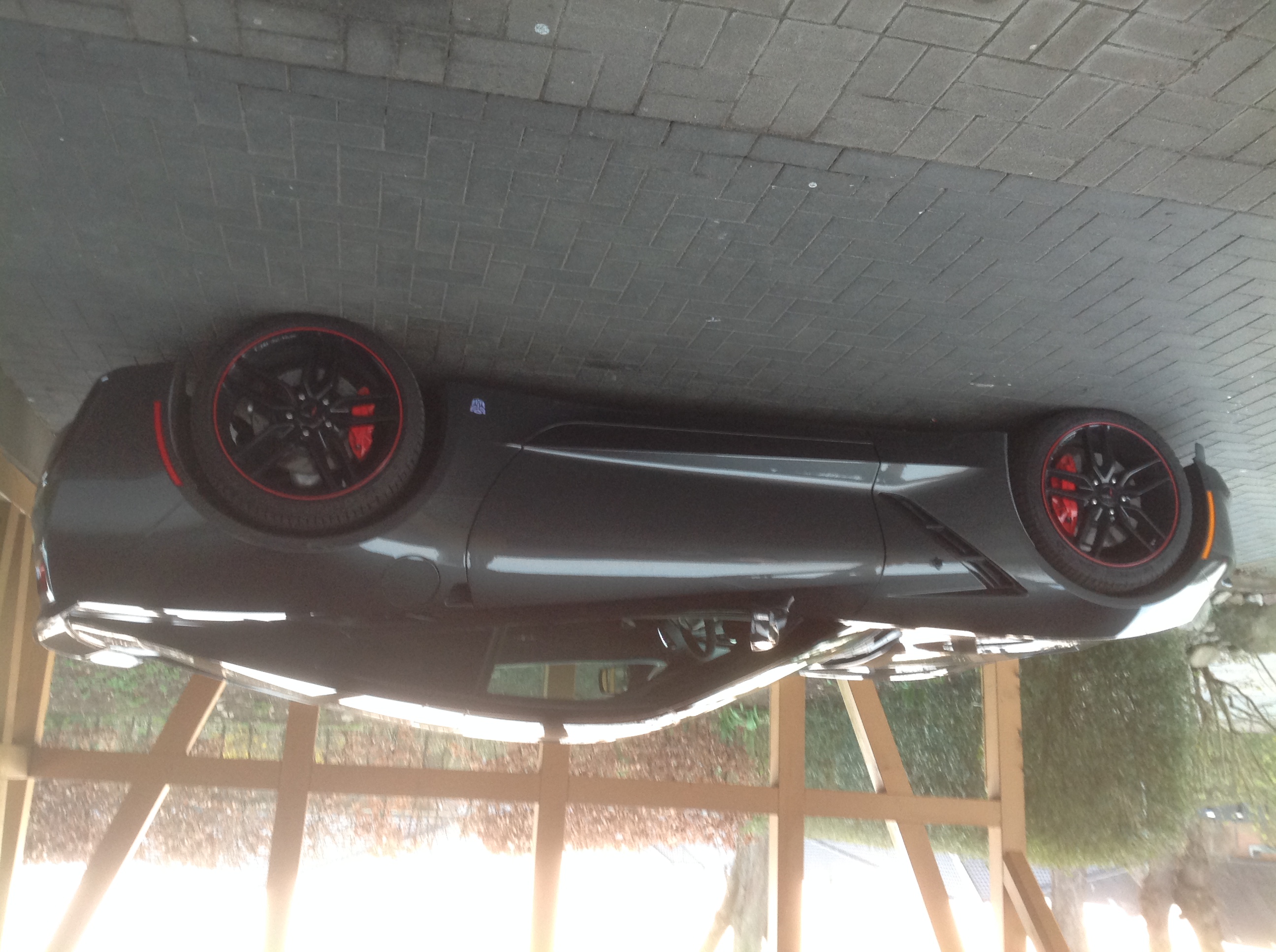

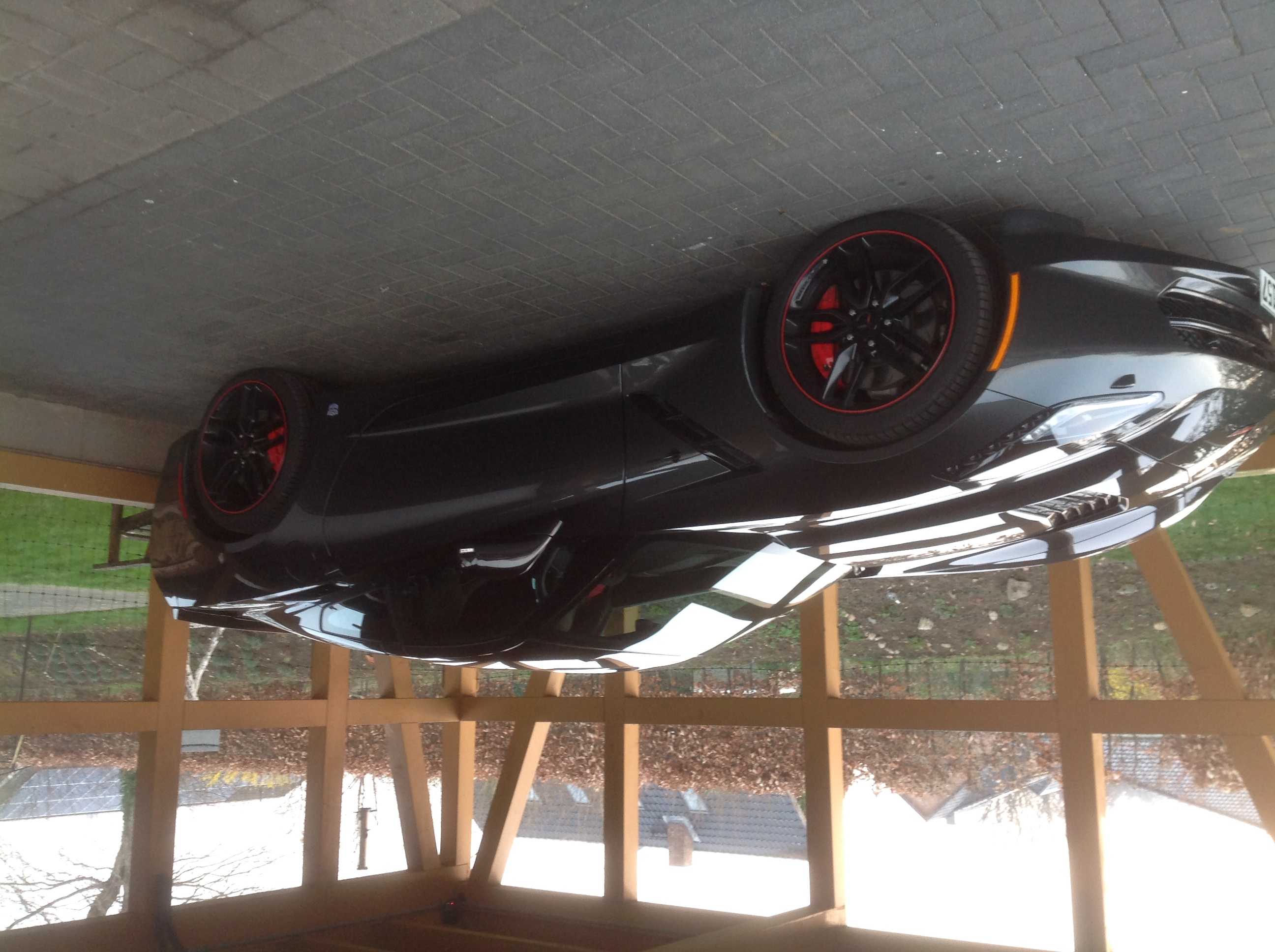

Franklt hat geschrieben:Ist das da oben auf dem Bild ein Cabrio? Zeig doch mal deine Corvette!
Extra für franklt, noch mit Winterpellen .
