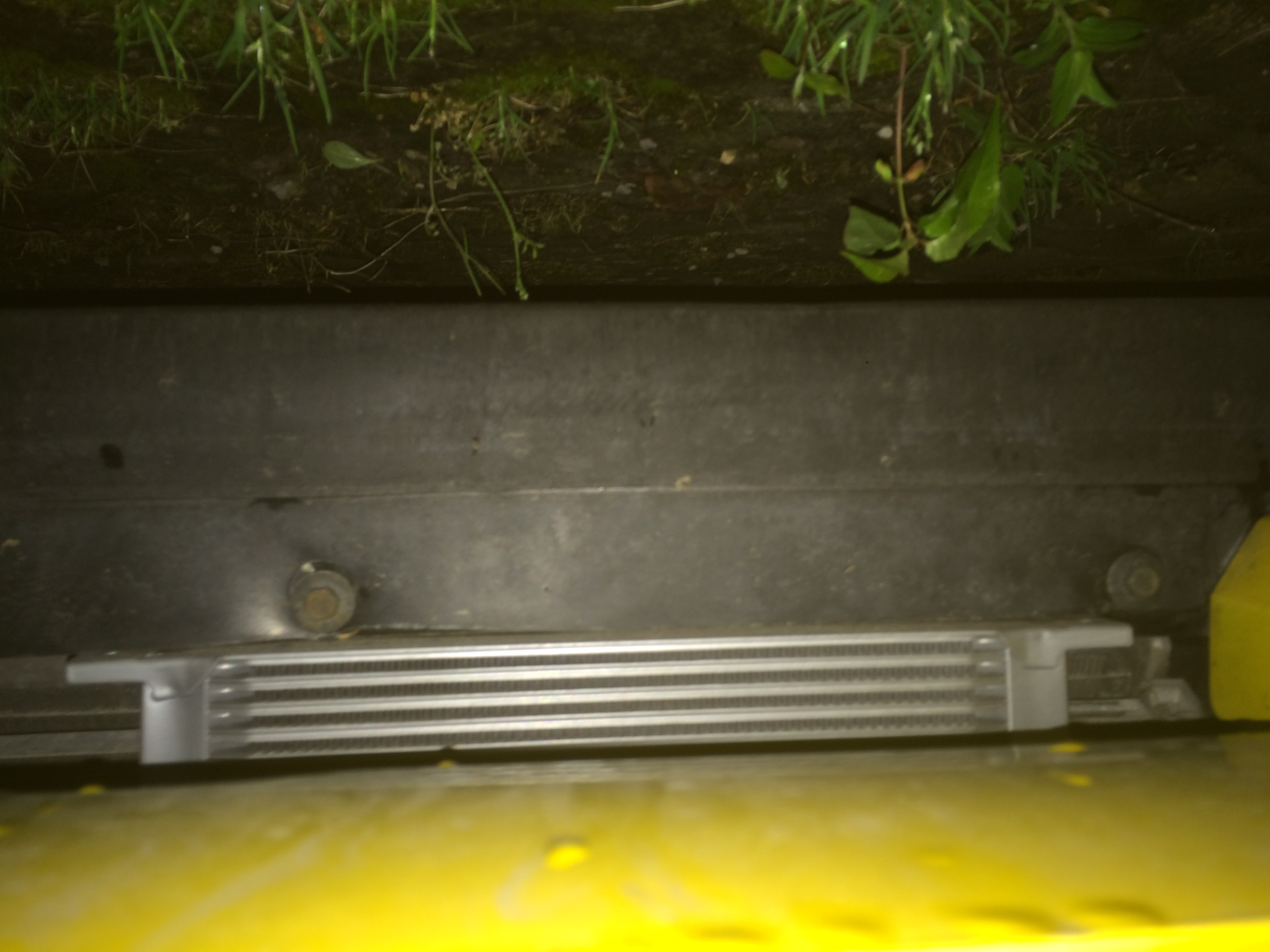

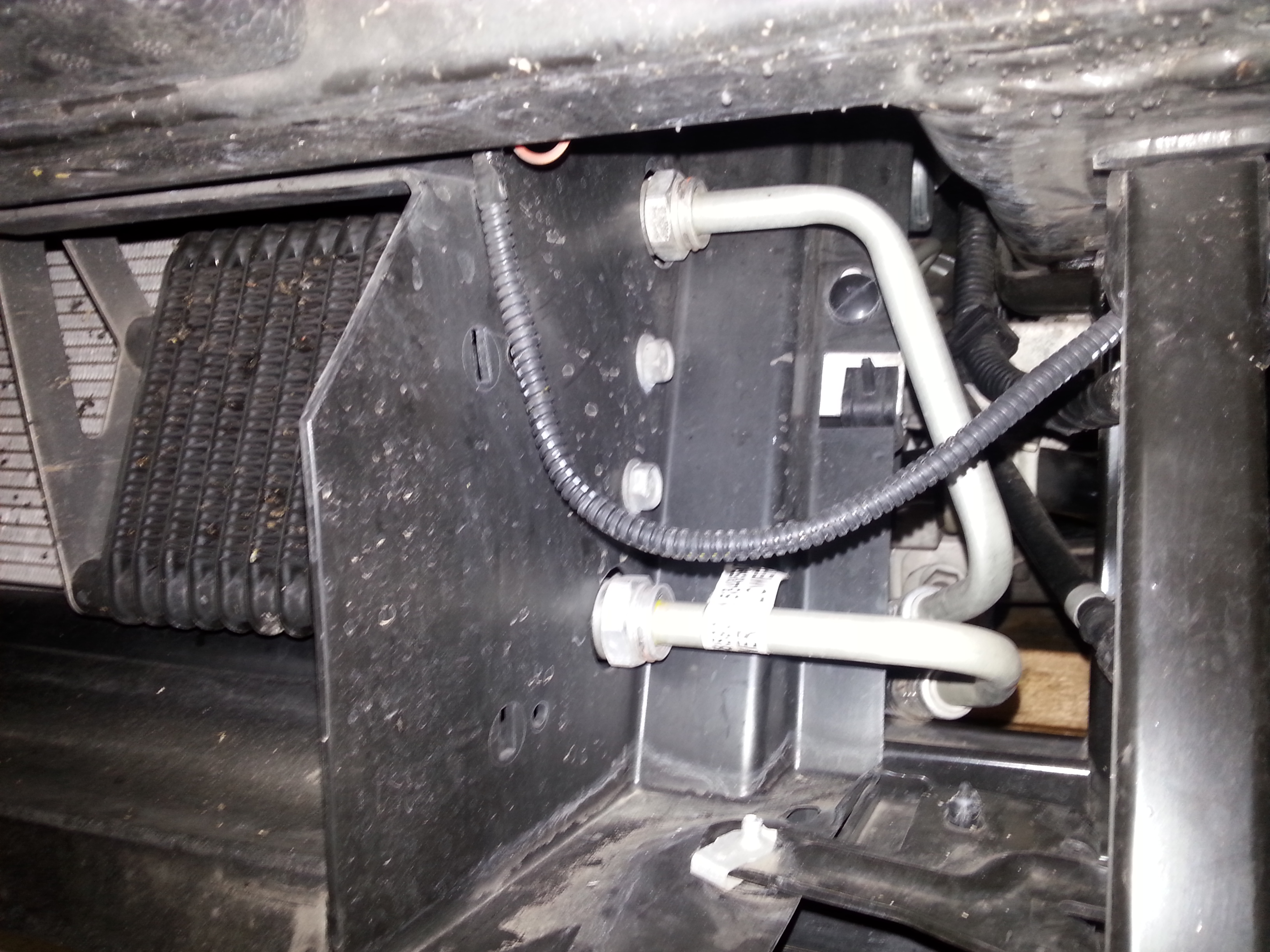

Hey Alex,
Hoffe da kannst was erkennen,
Is nachgerüstet, befestigt ist er quasi auf dem Träger wo unten die Gummilippe dran is

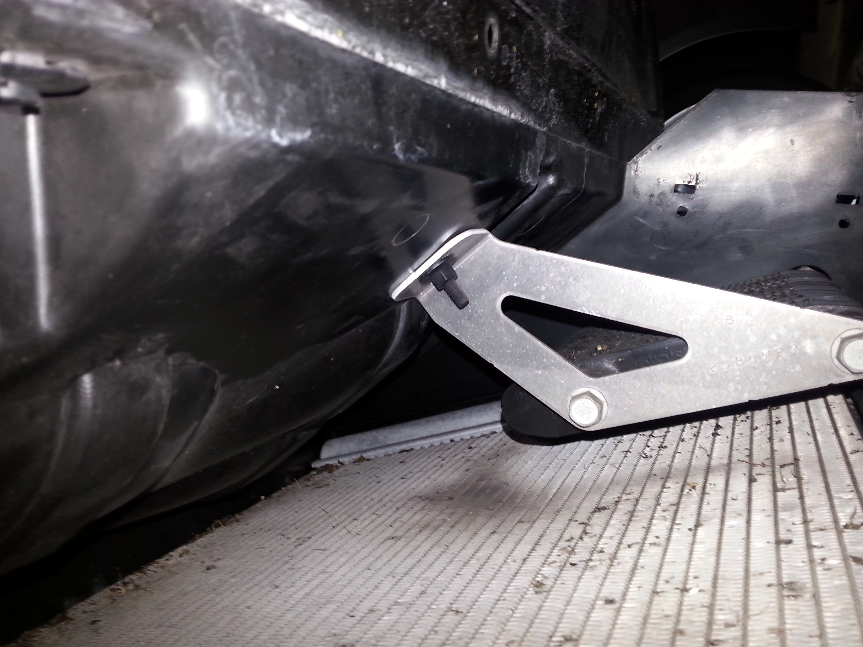

Hi Alex, ich hoffe das klappt mit dem Bild.
