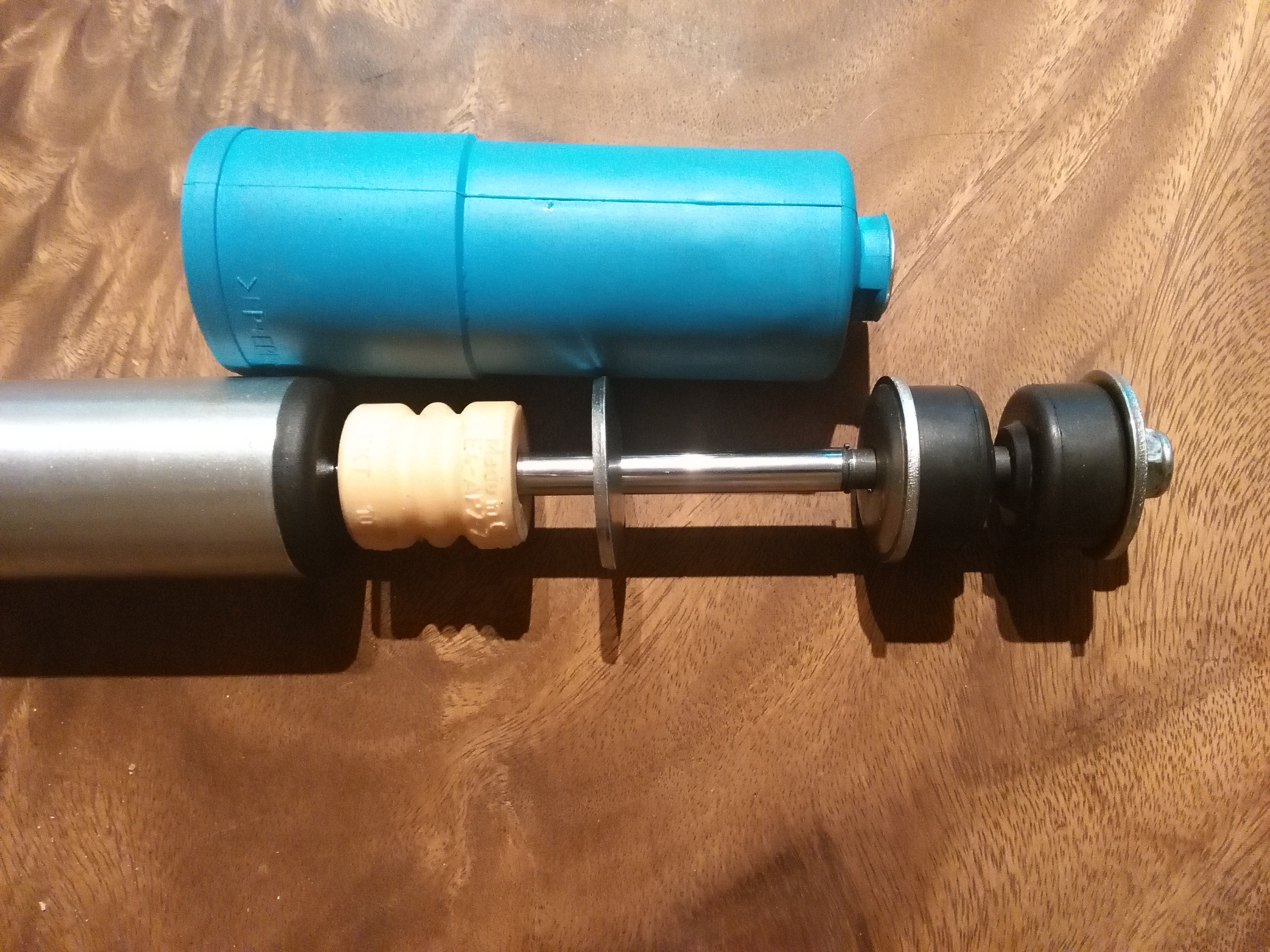

hallo,habe ja hier meine callaway bilstein,num meine frage diese silberne scheibe über dem anschlag macht die nicht geräuche,klappern wenn die dämpfer verbaut sind
danke für nee info
gruß fenne

So alles eingebaut.
Danke an Igor für das Einbauen
Hatte ja dann 300 km Heimfahrt vor mir und was soll ich sagen bin mehr als zufrieden echt klasse.
Fährt sich komfortabler, trotzdem straff, das Feedback am Lenkrad ist besser und in den Kurven fühlt sie sich sicherer an.
Auch bei 250 Sachen fand ich es deutlich entspannter als vorher.
Steckt Unebenheiten von der Fahrbahn wesentlich besser weg. Lenkt auch besser in die Kurven ein, Zielgenauer würde ich es mal beschreiben. Durch die Kurven geht es wie auf Schienen. Fühlt sich einfach hochwertiger an, in allen Bereichen deutlich besser.
Das war jetzt mal der erste Eindruck direkt nach dem Einbau und der ersten Fahrt.
Nachteil: Werde jetzt wohl schneller unterwegs sein.
Fehlt nur noch das Spur einstellen und dann gibt es kein halten mehr.
Wir hatten die Lady komplett runtergeschraubt mit verkürzten Schrauben sah absolut geil und böse aus aber Zuhause bin ich dann über meine Einfahrt geschrappt.
Gott sein dank hab ich als Side skirts so Gummi Lippen angeklebt die haben das schlimmste verhindert. Nach einigen Tests habe ich mittlerweile mein Setup gefunden die Lady ist jetzt 2 cm tiefer als sie in Serie eingestellt war. Muss nur nach jeder Saison den Zustand der Schrauben kontrollieren werd wenn die durch sind
mir wahrscheinlich die von Dlp gönnen war leider in meinem Budget nicht mehr drinnen. Das ganze war doch für mich recht kostspielig aber es ist die beste Entscheidung gewesen.
und Fenne bei mir klappert nach dem Einbau nix.
Schöne Ostern noch.![drinks [smilie=drinks.gif]](./images/smilies/drinks.gif)
