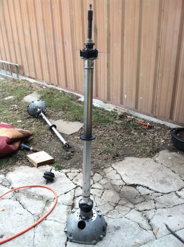

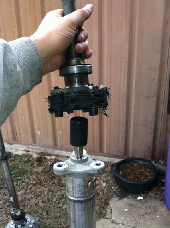

Re: Rückwärtsgang macht Geräusche beim T6060
Torque tube.
Nicht meine...
Coupler (2)
Dann sind da noch 3 Lager drin.
Nicht meine...
Coupler (2)
