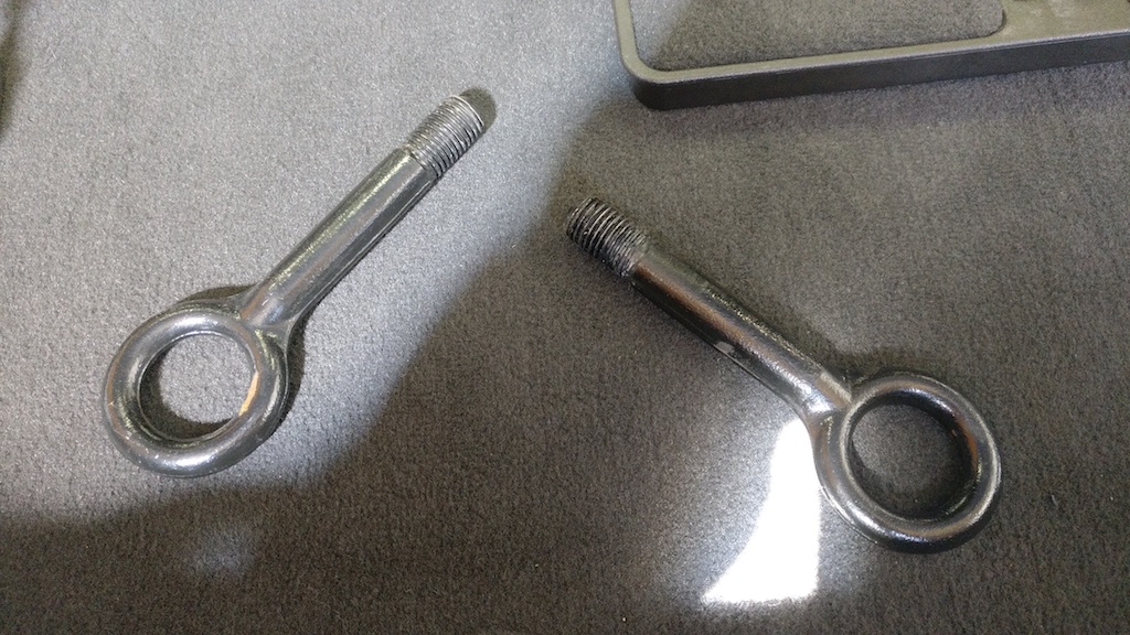

Hallo Zusammen,
entsprechen die originalen Abschlepphacken der EU C6 irgendwelchen Normen? Bzw. anders gefragt, passt ein originalen Abschlepphacken von einem Audi,VW oder BMW auch in die Öse der C6?
Wenn einer von einer gerade einen zur Hand hat, welchen Durchmesser hat das Gewinde (und welche Länge)? Meine Garage ist etwas weiter weg, vergessen zu messen.
Danke und Grüße
Vadim
Danke und Grüße
Vadim

evtl. für den Interessierten:
19,5mm Gewinde.
Scheint aber kein übliches Gewinde zu sein, Audi hat auch 19,5mm Gewinde-Hacken, ist aber ein feineres Gewinde.
19,5mm Gewinde.

Hi Vadim,
Ich habe gerade mal bei meinen Motorsport Ösen gemessen: auf 20mm hat man 8 Gewindetäler und etwas über 9 Gewindeberge.
Nach meine Berechnungen ergibt das M20x2, Standard ist M20x2,5 weshalb deine Audi Stange nicht passen wird ;)

Hi Daniel,
jop, genau. Danke fürs rechnen. Da hatte ich zu vorschnell bestellt :D
