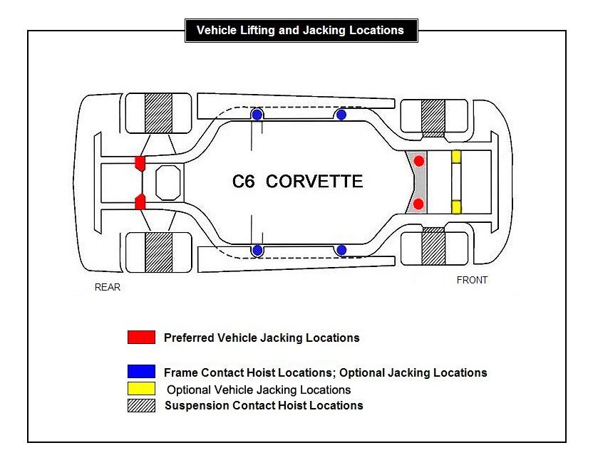

Beitragvon BAD BOY 2015 » 15.09.19, 20:12
Hier BLAU !!! [smilie=cool.gif]
