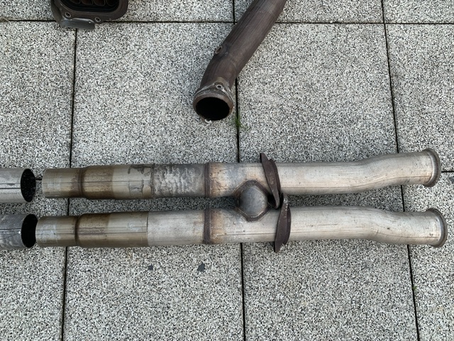

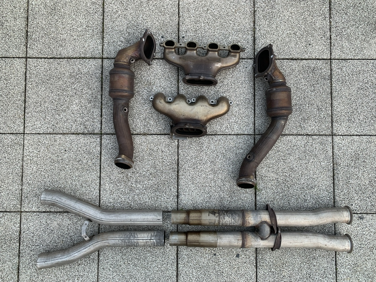

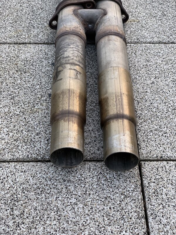

Unten sind die Bilder wie ich das an meiner LS3 umgesetzt habe. Ich musste diesen Weg gehen, weil ich Automatik hatte.
