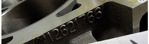

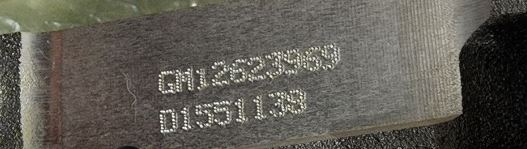

Aber ich habe heute andere INFO gefunden. Somit sind beide Nummer richtig.
Die Teilenummer ist 12623969 die in den Block gravierte ist und die Gussnummer ist 12621766 die auf den block eingegossen ist.
habe beides als Foto an gleichen Block
aber wie es ausseht haben beide Ls3 Ls9 gleiche Gussnummer nur später nach bearbeiten bekommen die andere Nummer eingraviert.
lg peter
lg peter

Re: ZR1 LS9 Welche Nummer ist die Richtige.
nein sind sie nicht.
der LS9 Block hat seine eigene Teilenummer, teilt aber die casting Nummer mit dem LS3 weil er in der gleichen Form hergestellt wird, ist aber eine andere Legierung und nachträglich Wärmebehandelt. NUR wenn die LS9 Teilenummer eingelasert ist IST ES ein echter LS9 Block mit all seinen Merkmalen
Ist es ein echter LS3 Block dann stimmen eingelaserte Teilenummer und eingegossene Number überein, ähnlich verhält es sich mit dem LSA Block (ZL1 Camaro) der aus dem LS3 Alu gegossen ist mit den kleinen M11 Kopfschrauben aber dafür die LS9 Kolbenbodenspritzer hat, quasi der kleine Bruder des LS9
nicht umsonst kostete ein nackter LS9 Block nahezu das doppelte eines LS3 Block, der LS9 Block war sogar um einiges teurer als der LS7 Block
Allerdings, und das betrifft nur wenige, 2012 und 2023 wurden als Garantietauschmotoren einige wenige LS9 Blöcke anstelle von LS3 herangezogen weil es eine Knappheit an LS3 Blöcken gab und ZR1 schlecht verkauften. Die landeten allerdings ausschliesslich in Gen5 Camaros
Allerdings haben diese NICHT die LS9 Kolbenbodenspritzer oder M12 Kopfschrauben !!
ich hab vermutlich mehr LS9 Blöcke in der hand gehabt als du jemals sehen wirst...................
von aussen kann man das an der Zahl der Schwungschrauben gut erkennen, alle anderen LS haben 6, LSA hat 8 und nur der LS9 hat 9 Schrauben in der Welle
bei den Köpfen ist es nun noch einfacher, LS3/LSA und LS9 sind von der Form her nahezu ident, LS9 ist aber aus einem besseren Material gegossen mit 1.5mm dickeren Deck und nachträglich Wärmebehandelt, LSA und LS3 sind es nicht. Man kann zwar die Köpfe zwar überall an LS3/LSA etc aufbauen, man kann aber NICHT die Ventile und Federn untereinander tauschen weil die beim LS9 ganz eigene Ventillängen besitzen
Ja Heinz du hast recht so habe ich das auch oben beschrieben ungefähr, nur nicht so Perfekt wie du.
Die eingravierte Nummer ist das Wichtigste wo man schauen muss.
In eine Sache muss ich die widersprechen :-) das ist eingraviert nicht gelasert . Da habe ich wider tausende Gas und Flug Schaufeln für Turbinen Graviert als du sehen wirst.
Gruss peter
Gruss peter
