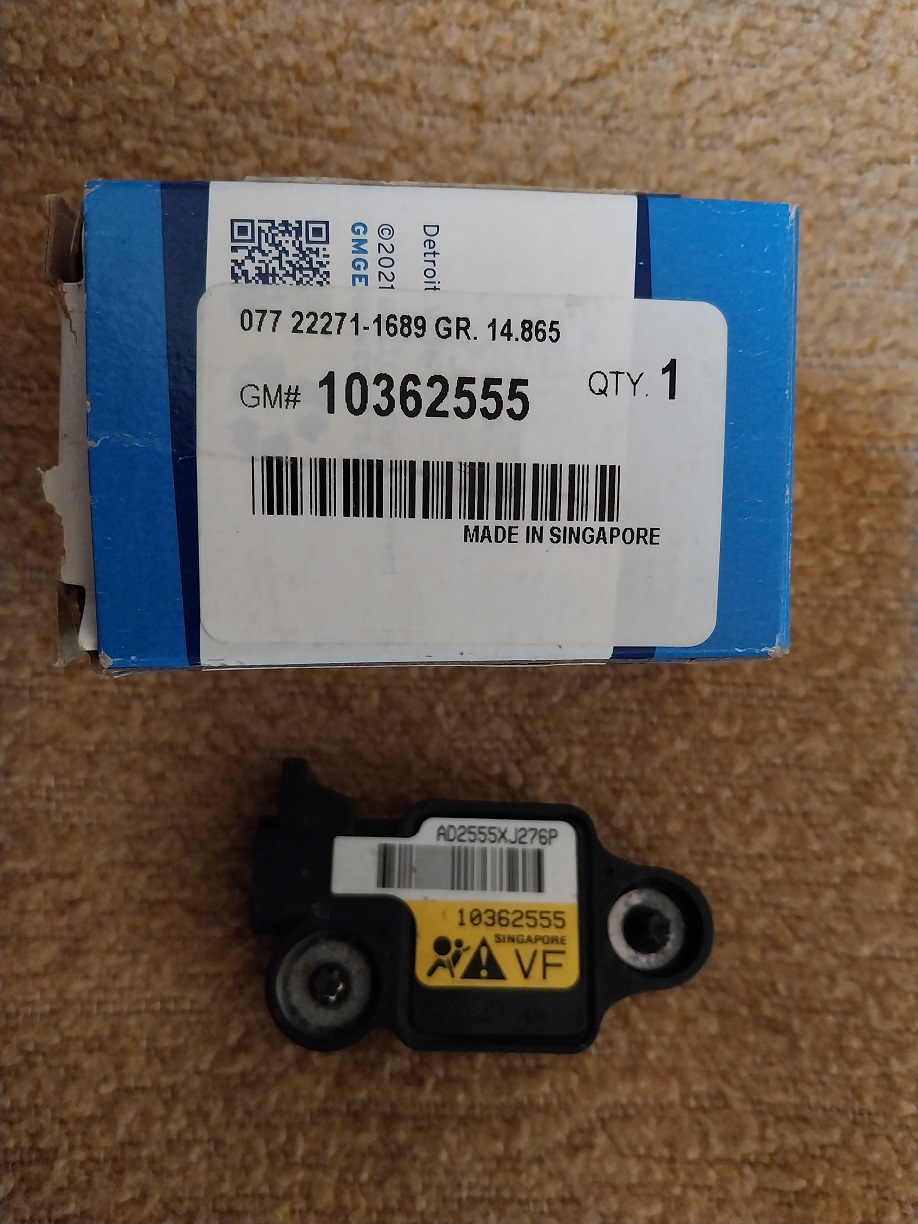

Ursache gefunden - tatsächlich war´s der Chrash-Sensor vorne links im Motorraum.......Bild anbei.
Die US - Werkstatt hier vor Ort hat´s gefunden. Kostet mal eben schlappe 255 Euro das kleine Teil, spezielle Teile haben halt ihren Preis.

Gut zu wissen waran es liegen könnte wenn es einen dann auch mal so erwischt. Danke für die Info ![good [smilie=good.gif]](./images/smilies/good.gif)

Hallo Ralf
Schön das der Fehler endlich behoben wurde.Hatte ich dir schon mal empfohlen nach den Teilen zu sehen, gerade beim Ausbau und Einbau der Kühlerwand, das ist da schon enorm eng, und schnell könnte man da was in Mitleidenschaft ziehen .

Moin zusammen,
ohne genaue Diagnosetools wie das Tech 2 war das wirklich nur rumgefummel an irgendwelchen Steckern und Gebern. Trotzdem Danke für die Tipps - hätte ja klappen können:-)
Tja Thomas, aber so kommt man auch mal dazu das geheimnisvolle Innenleben der Grand Sport zu erkunden, hab die Mitelkonsole wegen dem Steuergerät demontiert und vor dem Zusammenbau jetzt schaue ich mir auf diesem Weg gleich mal genauestens an, wie die Radio/Navi Einheit verkabelt und verbaut ist. Das nervt mich auch schon länger, möchte mir die nächste Zeit vielleicht mal was neues einbauen. Threads dazu gibs ja genug.
