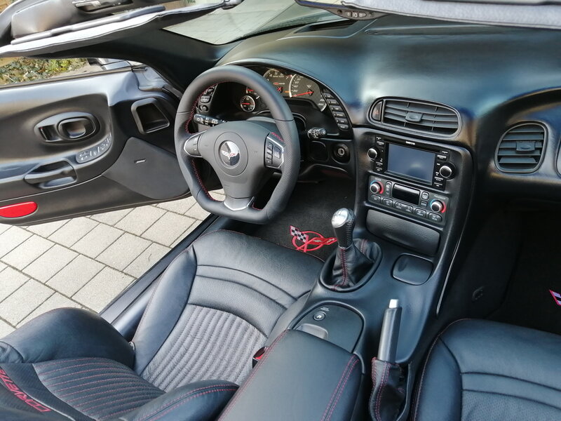

Re: Suche für c6 eu Umbau Kit für China led Rückleuchten
Was genau passt oder funktioniert denn nicht?
Ich hab das C6 Lenkrad incl. Multifunktionstasten in meine C5 bekommen.
Bei der C6 sollte das doch überhaupt kein Problem sein....
download/file.php?id=25745&t=1
