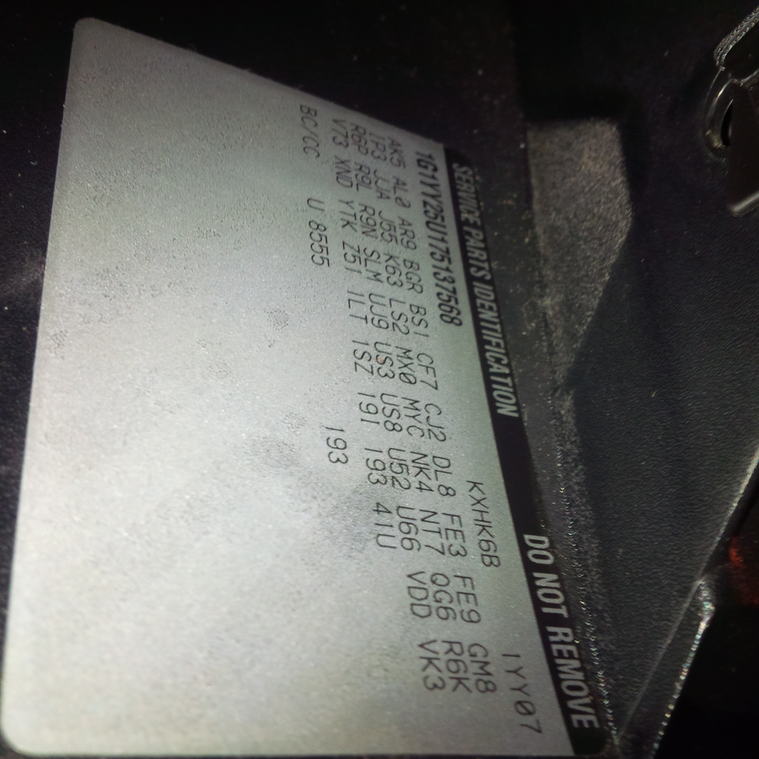

Also ich habe nun mal genau herausgefunden welche Variante ich habe und mich doch gewundert - Im Handschuhfach habe ich die Codes ausgelesen und dort Z51 gefunden - aber nicht die Codes für Motorölkühler und Getriebekühler, da diese in US ja extra bestellt werden müssen.
In meinem US Modell sind aber beide Kühler verbaut. Es scheint also auch US Modelle (rote Blinker, keine Scheinwerferreinigungsanlage etc.) mit der EU Z51 Variante zu geben, wo die Kühler schon verbaut sind.

Z51 bei der C6 enthält immer diese Kühler.

Z51 kenne ich als Handling-Packet; die Kühler kamen meines Wissens nach doch bei dem Z51 nur i.V. mit dem RPO EXP (Export) dazu.
Die Kühler können nachgerüstet worden sein denn in der C6 hätten die werksmässig auch beim Z51 Paket (EU bzw. Export und US meines Wissens nach) mit den RPO's KNP und KPS ausgeworfen werden müssen, denn die grössere Bremse wird ja auch mit J55 ausgeworfen, da die mit dem Z51-Paket gekoppelt ist und nicht Bestandteil dessen.

19corvette92 hat geschrieben:Z51 bei der C6 enthält immer diese Kühler.
Das stimmt so nicht, meine US Vette hatte das Z51 Paket aber weder einen Motor noch Getrieölbekühler, diese mussten wie auch schon geschrieben seperat dazu geordert werden...

Ja genauso habe ich es auch gelesen - in meiner US Version sind sie verbaut aber im Code eben nicht angegeben - besser so als andersherum ![blind [smilie=blind.gif]](./images/smilies/blind.gif)
