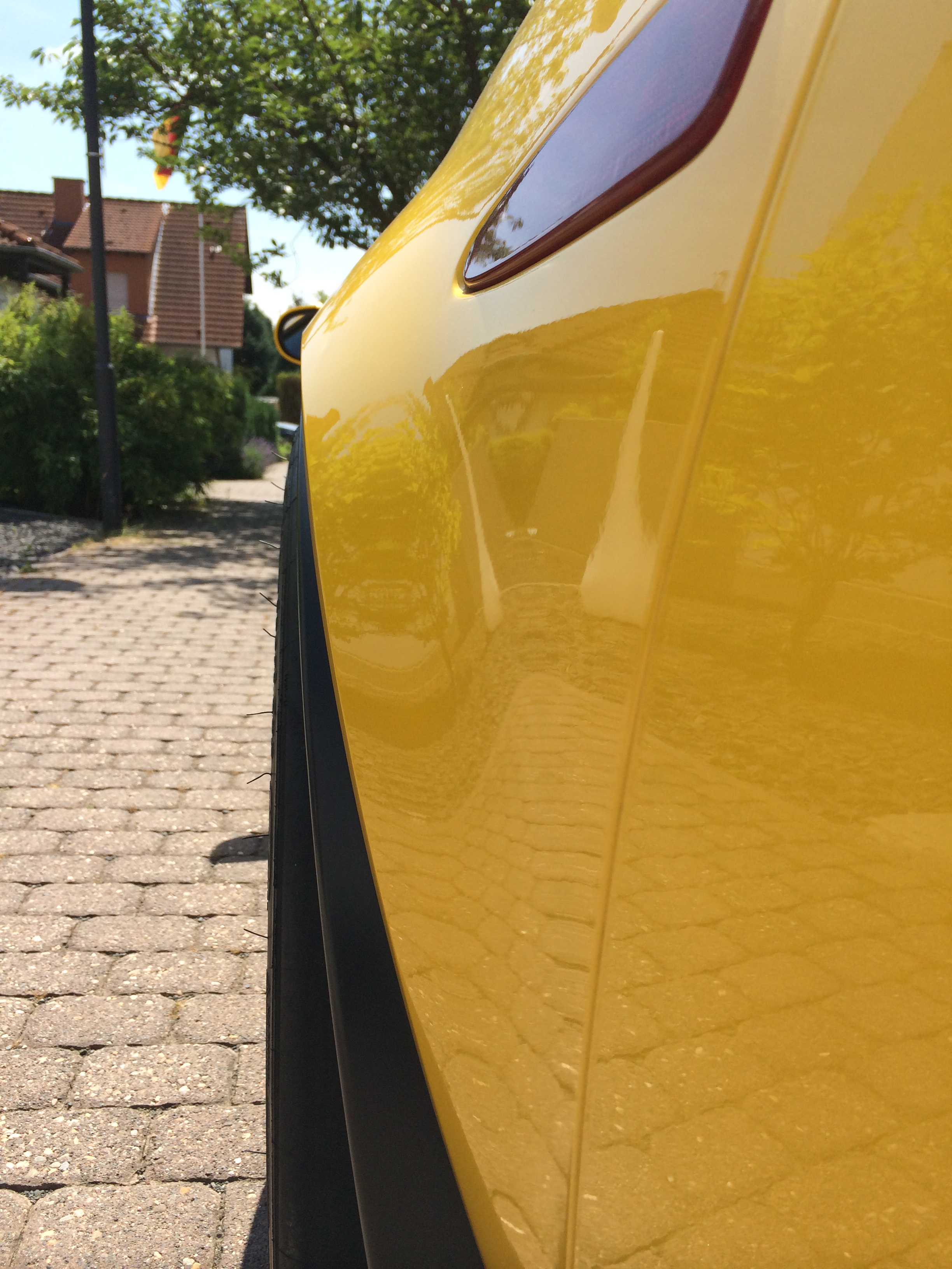

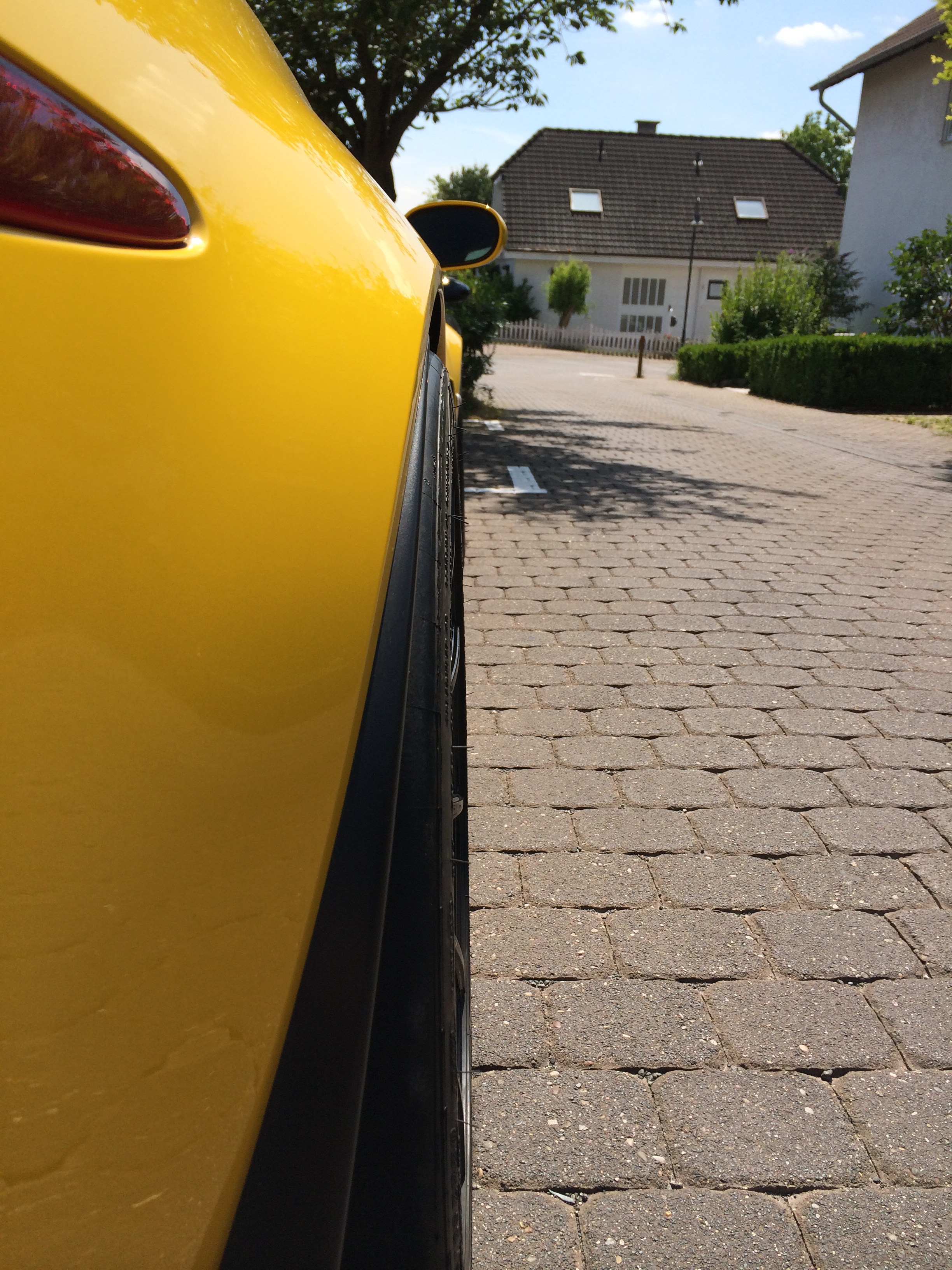

René, hast Du auf dem Bild hinten die Distanzen noch drauf ? Wenn ja, kannst Du ihr vielleicht hinten auch ein wenig mehr Sturz geben.
Vielleicht kannst Du dann die Distanzen weiter fahren. Müsste man mal in Natur sehen.
Sportlich Straße würde ich -2* vorne und -1*30min hinten fahren. (Auto wird auch nicht zu zappelig bei Vollgas)

Ja Thomas,
Distanzen sind hinten noch drauf. Sturz fahre ich hinten wie vorn meine ich -1,30, muss mal ins Protokoll schauen, habe ich gerade nicht im Kopf. Könnten auch nur -1 sein. Meine die Orignal Z06 Werte. Dachte eh dran nochmals vermessen lassen da andere Rad/Reifen Kombi?
Bisschen Sturz hinten mehr funktionieren. Mit dem jetzigen Surz habe ich die mit den alten Rädern ein Lauvbild, dass die Außenseite leicht mehr abgefahren wird als innen.
Hier Fotos vom Überstand:

Ja guck mal ins Vermessungsprotokoll, original wird der hinten nicht mehr als -0,45 - -0,50 min. haben, also knapp unter 1,00*

Und dann den Sturz über die oberen Dreieckslenker (da sollten noch Unterlegplättchen sein) einstellen. Oben alle Plättchen raus und den Rest unten über die Exenter einstellen ![good [smilie=good.gif]](./images/smilies/good.gif)

Bei Einpresstiefe 54 und 12,5" wirst du auf der NS auch ohne Distanzen hinten streifen!![shok [smilie=shok.gif]](./images/smilies/shok.gif)

Danke Milti,
Felgen sind 10x19 ET 38 und 12x20 ET57.
Aber ich denke auch, dass die Distanzen runter müssen. Wir werden sehn.

So, Distanzen sind vorne wir hinten komplett runter geflogen. Werner hat mir gestern hinten noch neue Radbolzen eingepresst und alles gut jetzt. Es schleift nix und die Optik, dass das Rad hinten nicht mehr so weit raussteht, gefällt mir auch vieeeel besser.
