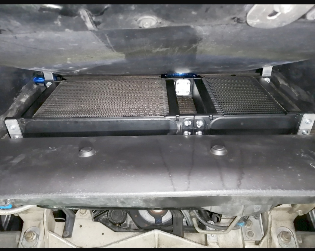

Ich hab einen getunten LS7 in meiner C5 und mittlerweile 2 Setrab Ölkühler verbaut. Eigentlich dachte ich, dass damit die Öltemperatur immer in unteren Bereich sein sollte, aber bei Außentemperaturen von 30 Grad und mehr könnte man die Temperaturen innerhalb weniger Minuten immer noch in den kritischen Bereich jagen.
Ich hab immer die Öltemperatur im DIC stehen und gehe halt vom Gas wenn ich über 120 Grad komme.

Hallo Andree, danke für Deine Antwort. Schade das es nicht den gewünschten Effekt hat. Das sieht doch sehr ordentlich aus mit den zwei Setrab-Burschen! Vielleicht würde es ja mit der Basis C6-Leistung ausreichen? Ich nehme an, Dein LS7 hat ein wenig mehr Dampf?

Hallo Andre,
das kann nicht funktionieren weil der Luftstrom gebrochen wird.Dafür sind die Kühler zu dick.
Da kann der Luftstrom nicht ungehindert durch.Der Luftstrom sucht den strömungsgünstigsten Weg.

leider hab ich auch kein Vergleich zum Serien LS7 Ölkühler.
Nach dem Motorumbau und noch ohne Ölkühler konnte man wirklich nur herumschleichen.
Auf der Autobahn war 170 im 6.Gang mit Tempomat das schnellte was man fahren konnte.
Dann kam der erste Ölkühler rein (der größere von den beiden) und es war schon ein großer Unterschied.
Auch die Wassertemperaturen gingen dadurch zurück.
Aber nach 5-10 Minuten richtig Spaß auf der Autobahn war es dann auch wieder vorbei.
Danach kam noch der kleinere Ölkühler und ein großer LG Wasserkühler rein.
Zuerst dachte ich, jetzt haben hohe Temperaturen keine Chance mehr.
Aber der Sommer zeigte mir dann, dass man die Temperaturen immer noch schnell hochtreiben kann.

Hi Molle,
danke für den Tipp.
Die Luftführung hatte ich bisher nie so richtig Ernst genommen.
Die Setrab Kühler sind schon wirklich dick !
Vielleicht hilft es ja, die Ölkühler etwas nach vorne zu neigen ?
danke für den Tipp.

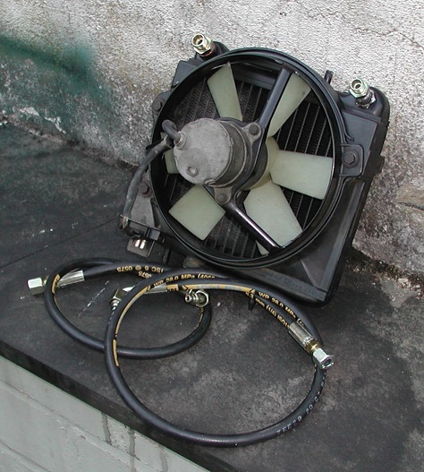

oder gute Adressen wo der Kühler günstiger zu kriegen ist?
Wenn´s nichts kosten darf:
von einem alten 500er Benz. Hatte ich damals in einer meiner C4 ren vebaut. Findet man auf dem Schrottplatz.
