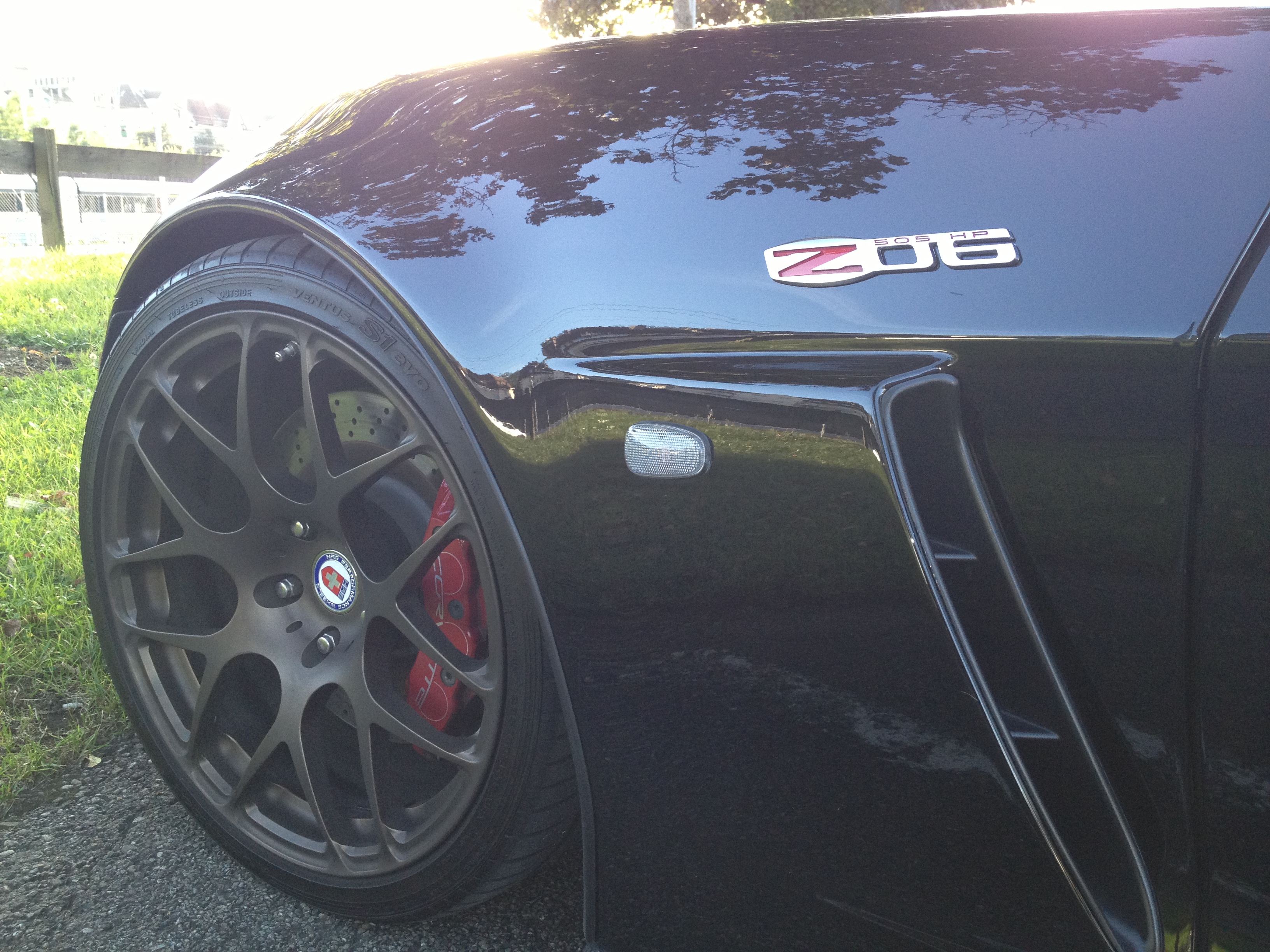

Hier noch meine HRE Felgen! ![dance4 [smilie=dance4.gif]](./images/smilies/dance4.gif)

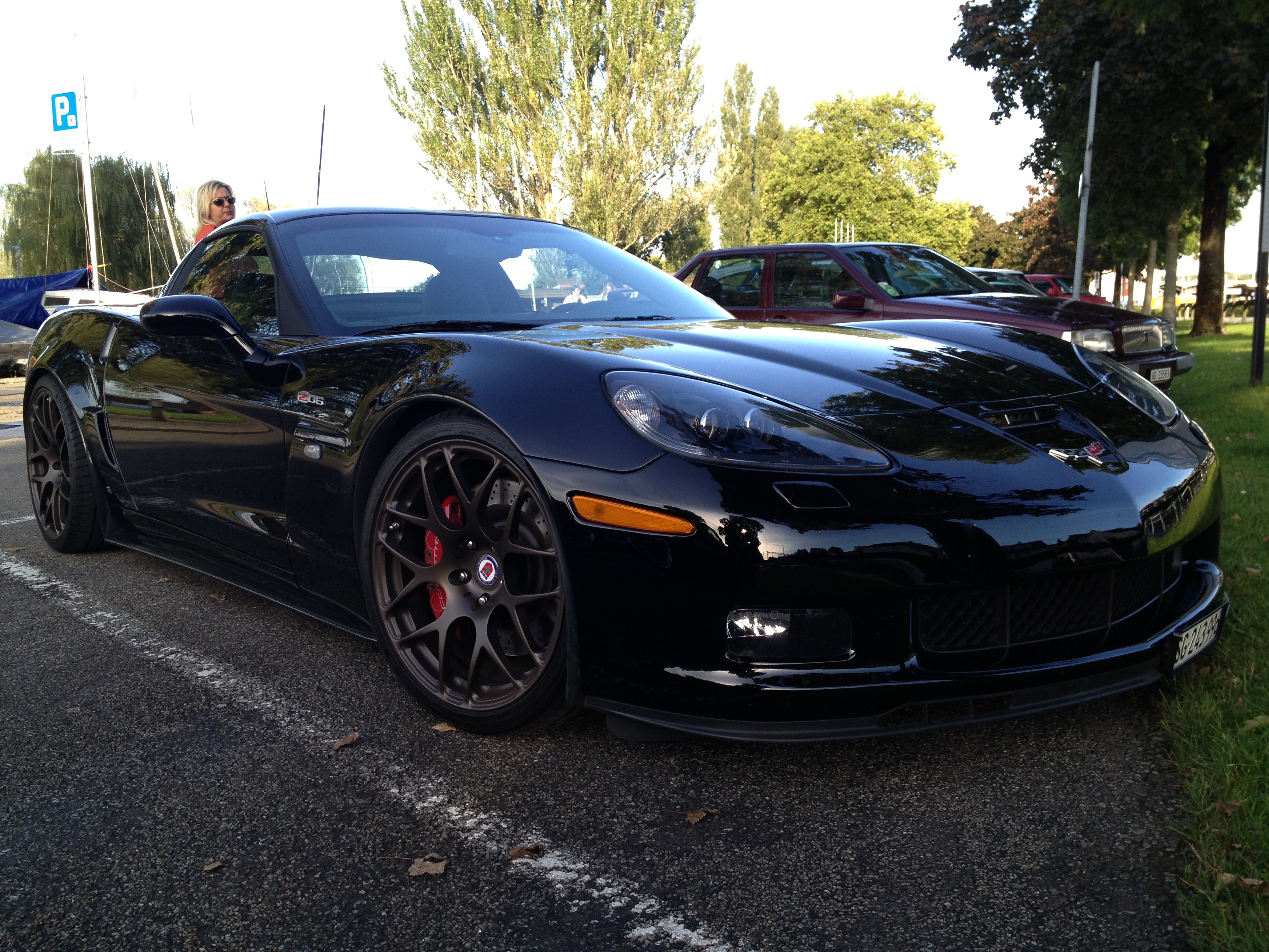

Noch eins! ![dance4 [smilie=dance4.gif]](./images/smilies/dance4.gif)

Re: Mögliche Felgengrößen und Designs für C6 Z06
nicht übel Milti
