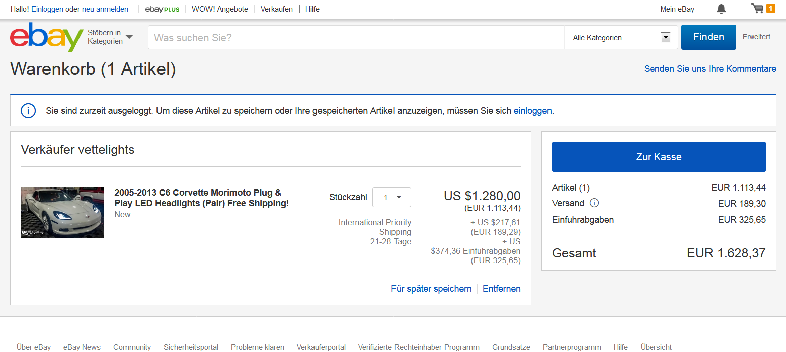

Hallo ,
erste Erkenntnisse , nachdem ich die LED Scheinwerfer glücklicherweise vom Zoll bekommen habe .
Wenn Zoll und Einfuhr in Amiland bezahlt werden ,werden die LED Scheinwerfer ohne den Zoll passieren zu müssen ,
direkt nach Hause geliefert !
Wie mittlerweile bekannt - keine E - Kennzeichnung . Abblendlicht 30 LED Watt , Fenlicht 38 LED Watt . TFL gedimmt als
Standlicht . TFL dimmt automatisch beim Blinker runter .TFL dimmt nicht automatisch bei Abblendlicht runter ,
da muss man das Abblendlicht - Signal über eine Diode auf den Standlichtanschluß geben . Wie Werner (Molle )
bereits berichtete muß der Hauptstecker umgebaut werden ( alt = 6 Anschlüsse -1 davon wird nicht genutzt , neu
5 = Anschlüsse ) . Das TFL wird über den Sicherungskasten im Motorraum angeschlossen . Die Scheinwerfer werden nicht
mehr vom Motorraum aus eingestellt , sondern durch die Klappe im Radlauf . Die LED Scheinwerfer machen
einen qulitativ hochwertigen Eindruck . - Man wird sehen ob , sich das bewahrheitet -
Ich werde das TFL über ein TFL -Modul mit einem zusätzlichen Gag über einen Schalter einbauen ( TFL 5 Impulse -
Pause - TFL 5 Impulse usw. ) . Beim TFL - Modul hat man auch die Comming Home Funktion . Ich weiß , darf man nicht
- braucht man nicht . Da ich die drehzahlgesteuerte Klappensteuerung
von Ingo ,Inja IDP -Corvette einbaue , muß ich ohnehin Kabel kreuz und quer durch die Vette legen .Funktionen - An ,Aus ,
drehzahlgesteuert .
Rainer

Re: C6 Head / Taillight
Hallo ,
Hier die DOT - NR. auf den Scheinwerfern : linker Scheinwerfer DOT SAE 15 P HL VOR 05 COPLUS 20 - CV 010S rechter Sceinwerfer
... - C 009S.
Ich habe noch zwei weitere Fahrzeuge mit original Full LED - Scheinwerfern . Einen Infiniti und einen VW . Auf beiden Scheinwerfertypen steht nicht nur nichts , sondern garnichts . Schon merkwürdig finde ich . Kann mich evtl . jemand über die Zusammenhänge aufklären ?
Rainer
